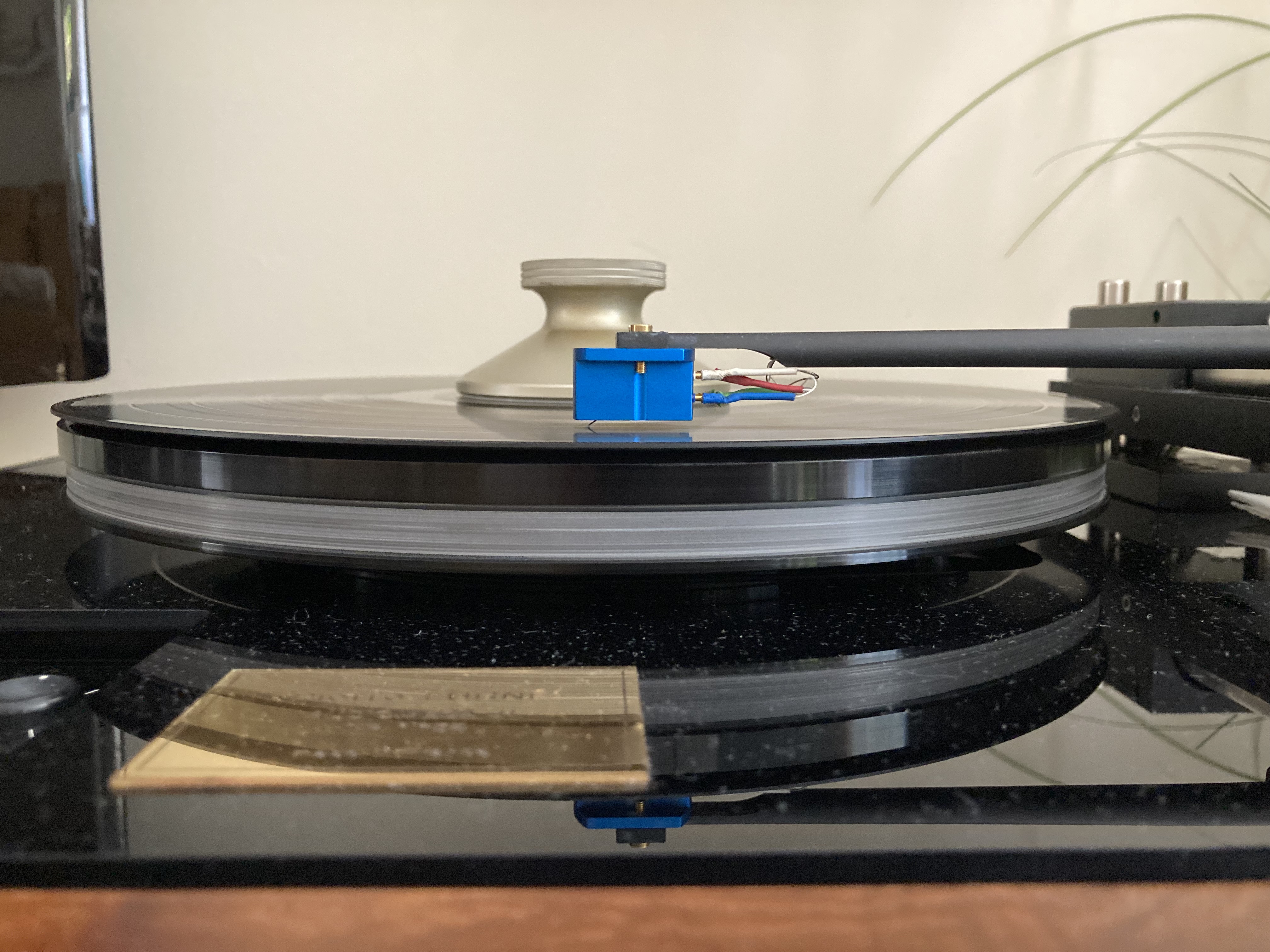

@Süti,az a 2 fém pogácsa (?) mért van ott ?...finom vizszintezés végett ? :smile53:
Igen, a nehéz karbázist kell vele kiegyensúlyozni. Persze ezen kívül is még szintezhető a felső sasszi. Azt meg majd beépítem, de még egyelőre nem tökéletes a gép, állítgatni kell még, de az sem kizárt, hogy szervizelésre szorul a tányércsapágy.
J 11.png (12.71 MiB) Megtekintve 1287 alkalommal
