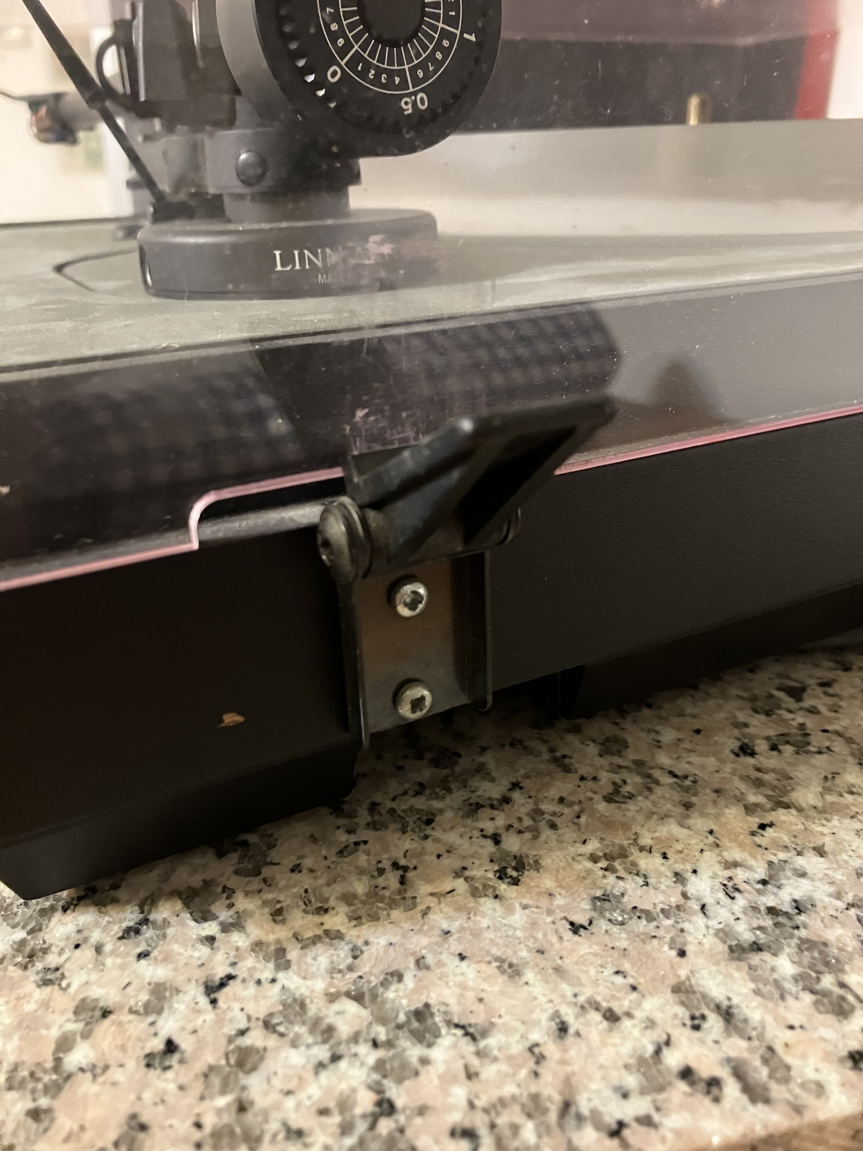

Lehet hogy ragasztott…
A Plexi lap csúszott benne, nincsen össze ragasztva.A nyitás-zárás feszegeti, így kérdéses mi tudja tartósan össze ragasztani azon a kis felületen…
Felajánlom, hogy megjavítom Neked ingyen. (ha gondolod)

Ok, most látom az újabb fotónál, hogy hol tört el.
Először azt hittem, hogy a teljes felület fel volt ragasztva a plexire, mint az autó visszapillantó tükör. Talán, úgy még működne.
Az eredeti állapotnak megfelelően szerintem semmivel nem lehet megragasztani, úgy, hogy bírja az igénybevételt.
Gondolom, a plexit nem akarod átfúrni, max. oda lehetne csavarozni a megmaradt fél zsanért a letört darabbal együtt. De, az elég gány...

Zsanér …
Letörtem az egyik fedéltartó egyik fülét…
Tud esetleg valaki ehhez hasonlót valahol?
Egy angol LPTriangle hátuljára van felcsavarozva.
Köszi
Nálam, az ilyen nehezen - azaz egyáltalán nem - ragasztható műanyagnál az alábi vált be: Ragasztó pisztolyba egy köteg kábelkötegelő, és azzal ragasztani. Utána némi csiszolás szükséges lehet.
Ideiglenesen próbálkozhatsz valamelyik jófajta Loctite ragasztóval. Aránylag kevés műanyagra
nem megfelelő. De sikeresen használtam már a kétkomponensű Araldite készítményt is.

Zsanér …
Köszi
Ahogy nézem A Pink Fish-en is kérdezte már valaki egy évvel ezelőtt- és ott (az avatarból ítélve) alfaati fórumtárs reagált is rá anno.
Szóval: talán Linn zsanérokat könnyebb lenne szerezni (ugyanaz a befogó U-profil mérete) , de azokon 3 felfogató furat van, szóval ha megvannak akkor beállítás után újra kellene fúrni a felfogatásokat.
https://pinkfishmedia.net/forum/threads ... ge.269024/
Linn linkek:
https://ripcaster.co.uk/Linn_LP12_hinge
https://www.audioaffair.co.uk/linn-lp12-lid-hinge
https://www.cymbiosis.com/product/linn- ... ge-single/
https://www.amazon.co.uk/Linn-Hinges-LP ... B07BQDR3ZQ
https://www.ebay.co.uk/itm/113441847546
https://shop.grahams.co.uk/products/linn-lid-hinges

2023.06.07., szer. 19:47
Nem.
A plexi fedél belecsúszik az "U " alakú zsanérba.Nincsen a kettő között fix kötés.
Szerintem kicsi a keresztmetszet, nem fogja megtartani, ha kapsz újat, azt sem.
Átfúrni vagy fémből csináltatni

Nem.

57verses írta:
2023.06.07., szer. 19:40
Nem hiányzik a másik fele?

A plexiről vált le a zsanér felső része, nem ?
Nem ragasztva volt, és csak vissza kell ragasztani ?
/ Ahogy ki tudom nézni a képről. /

Zsanér …
Köszi
