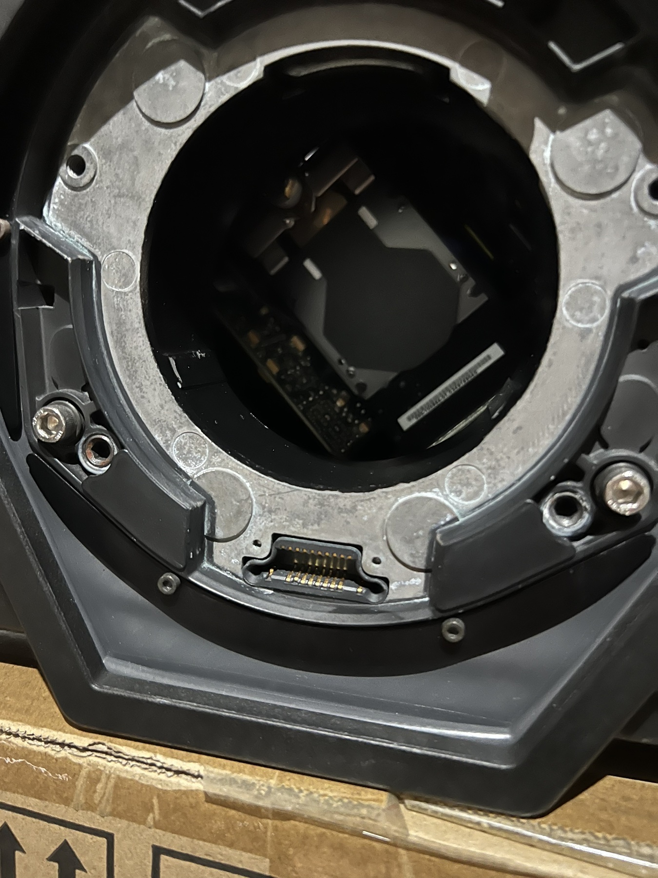

Múlt hét sem telt el tétlenül. Zozi megkeresett azzal a kéréssel, hogy a Christie HD10K gépben is készítsem el(a HD6K-M nagy sikere után) az ANSI kontraszt feljavítást illetve ha már úgy is kikell pakolnom a fényutat apró darabokban akkor nézzek rá a tüköralagút pozícióra. Magával hozott egy objektívet azzal a céllal, hogy szeretné ha elkészítenék bele egy íriszt ami megduplázza a gyári konztrasztértéket cserébe nagyjából 30% fényveszteséggel.
Elsőnek a gépet vettem kezelés alá, hozott állapotban mértem egy teljesen nyitott irisz mellettí max fénysűrűséget max zoomállás mellett. 136fl a kiinduló pontom. Keztem a bontással és közel egy óra elteltével már szépen kivolt pakolva a prizma és DMD blokkot körülölelő terület. Egy kis felmattítás majd zsirtalanítás után meg is kapta a TS-Optics által forgalmazott black250 névre hallgató távcsövek belső felületére kifejlesztett fényelnyelő festéket.
HD10K-M prizma blokk.jpg (562.36 KiB) Megtekintve 3277 alkalommal
HD10K-M prizma blokk felépítve.jpg (548.74 KiB) Megtekintve 3277 alkalommal
HD10K-M objektív fogadó.jpg (603.87 KiB) Megtekintve 3277 alkalommal

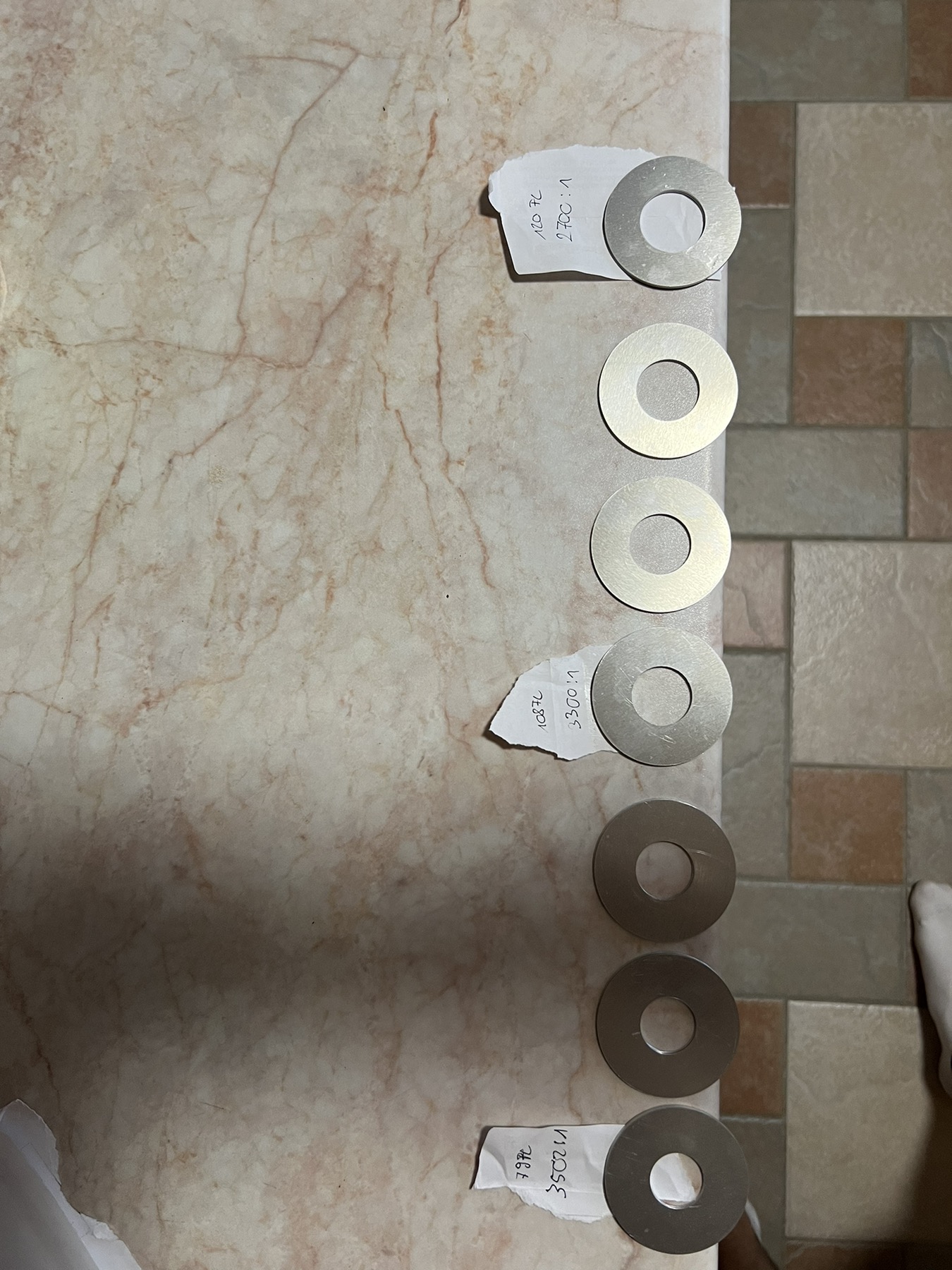

Amíg a részegységek száradtak megpucoltam a teljes fényutat. Pár óra eltelte után már épült is újra össze. Bekapcsolás kis melegítés és már állítottam is a tüköralagút szögét illetve a fokuszát a DMD-hez képest. Minél kevesebb ráhagyással vetíti be a DMD-k felületét annál nagyobb a fénysűrűség de annál kevesebb korrigálhatóság marad. Na sebaj, csak a tökéletes az elfogadható. Ezt követően egy gyors ujramérés és a kapott eredmény 154fl, 12% amit sikerül kinyerni ezzel a gépből a takarítással egybevéve.
Kezdődhet az objektív tuning. Erre a hét első napján ejtettem sort, szerencsémre könnyen bontható az ILS 1.4-1.8 objektív. Kis idő után már elém is tárult a gyári irisz.
Pár méretetzés és számolgatás után készítettem pár méretet, első próbára beraktam egy nagyobb átmérőt, de még is a gyárinál jóval kisebbet. Megmértem és a gyári 2200:1 és 154fl teljesen nyitott irisz állapot helyett 2700:1 illetve 120fl fénysűrűséget fogadott. Nem rossz kezdésnek de nem ez a cél. Kicseréltem egy jóval agresszivebbre. 3502:1 79fl..viszont a 2 belepróbált darabból már pontosan kitudom számolni azt az átmérőt amire szükségem van. Harmadikra meg is született a megfelő méretű, visszamérten 3300:1 kontraszt és 108fl. Tökéletes 30% fénysűrűség vesztés. Hívtam Zolit, hogy ez is megvan és hogy szükségem lenne a HD6K-M gépre mivel abba a gépbe készítettem a Tuning objektívet, hisz Pali ebbe a gépbe már gyártott egy tökéleteset viszont ez a gép 1.3 ívhosszú izzóval van megtámogatva. Zoli kérésére azt a gépet kicsit felcsavartuk egy rövidebb ívhossz segítségével hosszasan konzultálva Batyóval. Ez adott a HD6k-M gépnek +20% fényerő növekedést. A 2 gép között még így is van 20% a HD10K javára a mi nem is csoda, hiszen 10500Lumen. A telefon hívás követően pár óra leforgását követően már nálam is volt a HD6k-M vetítő Zozi társaságában. Pár próba,csere és mérést követően azt az iriszt választotta ami 30% fényveszteség mellett közel megduplázza a gyári kontrasztértéket. Akadt pár 5900:1 körüli érték is a nagy géppel, viszont a nagy veszteséges hangáteresztő vászonfelületen való üzemeltetést hagytuk szemelőtt.(azért megjegyzem, hogy az 5900:1 kontrasztértéket 25fl fénysűrűség mellett képes volna hozni 315cm szélességű 0,8gaines vászonfelületen az agresszívabb iriszem használatával)
Christie ILS lens.jpg (613.26 KiB) Megtekintve 3277 alkalommal
Christie ILS lens irisz.jpg (610.09 KiB) Megtekintve 3277 alkalommal
ILS lens irisz.jpg (648.36 KiB) Megtekintve 3277 alkalommal
Tuning irisz.jpg (516.27 KiB) Megtekintve 3277 alkalommal
A végleges irisz kapott egy 600cig hőálló matt fekete festést, h leminimalizáljuk a fényszórást.
