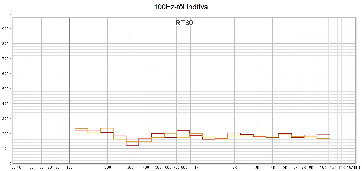

Én a magam részéről a 0.5s utózengést még néha kicsit soknak érzem, viszont a 0.2s nekem már sok a csillapításból. Ilyen helyiségben már a zene bekapcsolása nélkül is diszkomfort érzésem van. Annó próbáltam én is, van ilyenkor egy határtalan bármeddig hangosíthatom érzés, de mégsem jó, olyan nyomasztó (számomra).
istvan01
Hozzászólások: 5157
Értékelés: 3596
Re: Zeneszoba
Nálam most ilyen. A két mérés nem teljesen azonos mikrofon pozícióban és eltérő napon készült. Nem érzek túlcsillapítást, Két hete beraktam 2újabb diffuzort és 2db széles sávú nyelőt a hangfalakhoz közel, elsődleges reflexió csökkentésre. REW mérhető további hatásukat nem tudtam kimutatni, viszont szubjektíve javult a sztereo fókusz és torzítás érzet is. Ez utóbbin magam is csodálkoztam.
RT60 100Hz_től.jpg (178.82 KiB) Megtekintve 1818 alkalommal
RT60 20Hz_től.jpg (182.66 KiB) Megtekintve 1818 alkalommal

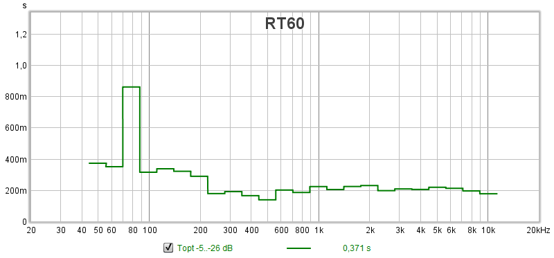

Megmasszíroztam kicsit az RT60-at, ez a legjobb, amit ki tudtam hozni:
Kicsit túlmasszíroztad, ez már a túlcsillapítás minősített esete, ami ugyanúgy hiba, mint a túlságosan zengő tér. Bár a mérési körülmények ismerete nélkül kijelentésemnek nincs komoly súlya.
igen, túllőttem a célon, ez látszik, és azt is elfogadom, hogy ez neked, mint szakmabelinek ez hiba. viszont az eredmény a kiindulási állapotokhoz képest meglepően jó. mind esztétikailag, mind fülre. soha nem hallottam még ennyi részletet az általam ismert zenéket hallgatva. csak kapkodom a fejem, hogy jé, ez rajta van a felvételen? és szerencsére ez nem lakótér.
mindezt házirozi erősítővel, és egy finoman szólva sem túl jó átvitelű dobozzal!

greenbio írta:
2023.02.09., csüt. 18:23
mértem egyet közvetlenül a doboz elé helyezve a mikrofont, hát ez a doboz ennyit tud:
torzítása szintén közelről:

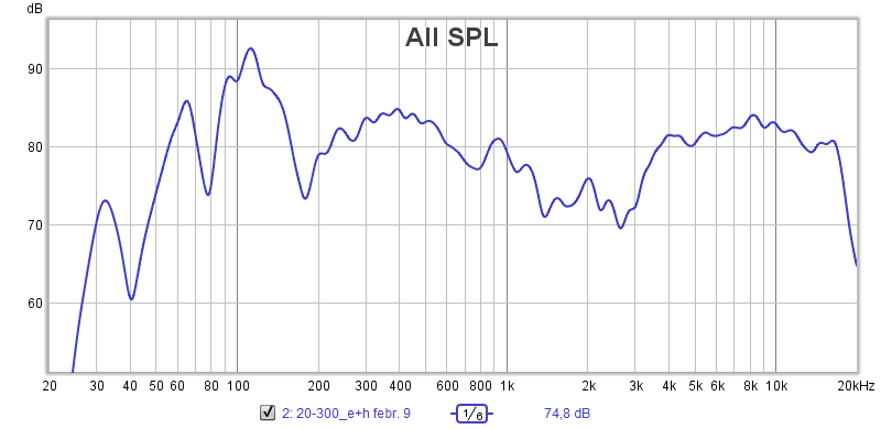

Közkívánatra a mérések, egyelőre a mélyhang elnyelő dobozok nélkül:

Re: Zeneszoba
nagyon rossz a kiindulási alap, szuterén szoba, minden (!) felület beton, majdnem négyzet alaprajz. ebből kell dolgozni!
mivel még nem végleges, ezért nincs diagram. de a változás drasztikus pozitív irányban. majd mikor már elégedett leszek, rakok fel diagramot.
majdnem a teljes mennyezet (kb 80%-a), és majdnem teljes 2 oldalfal (szintén kb. 80%) 10cm kőzetgyapot borítást kapott. velem szemben fa diffúzorok, mögöttem 2db 10cm vastag kőzetgyapot elnyelő. a sarkokban gumi membrános mélyhang elnyelő dobozok, főleg ezekkel megy a tili-toli, mérés.
nálam egyelőre korrelálnak a mérések a hallottakkal, de ebben még sokat kell tapasztalnom
