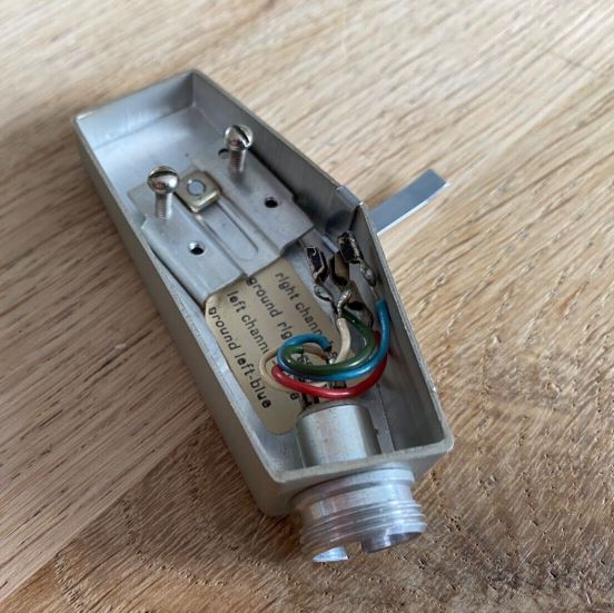

Van valami műszaki indok, hogy amit én linkektem az miért nem jó? Csak mert látszólag a gyári shell 3 őrületesen béna hátrányát kapásból elhárítja. Az egyik, hogy a gyáriban az a közdarab alig forgatható (mert ütközik a shell oldalával), és nagyon a határon van már eleve az is, hogy a gyári hangszedő jó irányba álljon sablon szerint. A másik, hogy nem állítható a beszerelt hangszedő magassága a gyári shellel. A harmadik, hogy miliméter pontos hosszúságú csavart kell találni, hogy bele is kapjon a menetbe, de ne is lógjon túl a hajlított közdarabon.
nem igazán értem mit akarsz elforgatni ?...a hangszedőt a shellben nem forgatjuk el,helyes shell-t kell használnine,helyes túlnyúlási és "0" pontok beállitásával,ki fogja adni magábol,mi a helyes poziciója a hangszedőnek,az L-65 esetében,ha az eredeti shellt használod,párhuzamos kell hogy legyen a hangszedő teste,a shell oldalaival:
https://www.ricardo.ch/de/a/lenco-l65-h ... 194792964/
ha megvan az eredeti csavarkészlete a shellnek,minden hangszedőt be lehet szerelni a shellbe,semmi trükközésre nincs szükség...
ajánlom a lencoheaven oldalaknak a böngészését,és egy pár YT video végignézését,ahol a lemezjátszók allapbeállitásaival foglalkoznak
https://www.lencoheaven.net/forum/index.php?www
agyrém amit csinálsz :smile30:

Én azt az utángyártottat venném, igen. Pont azokra a problémákra ad megoldást, amit említettem.
Az állíthatóság is meg van oldva a hosszúkás horonnyal. A gyárin az is rohadt nehézkes.

Láttam olyan megoldást Lenco - fanéknál - nem tudom, hogy a gyári, vagy az utángyártott shellnél - hogy hanyagolják azt az egycsavaros csúszkát, és adott hangszedőhöz megejtik a két furatot, és úgy rögzítik a hangszedőt, mint egy "normális" shell-ben. Ezt tekintsük tunning-verziónak.
Ugyan nem gyári, de biztosan stabilabb, és hangra előremutatóbb megoldás.
Persze, ezen felűl lehet egy gyári megoldású setup-ot is csinálni egy másik shell-el, össze lehet őket hasonlítani.

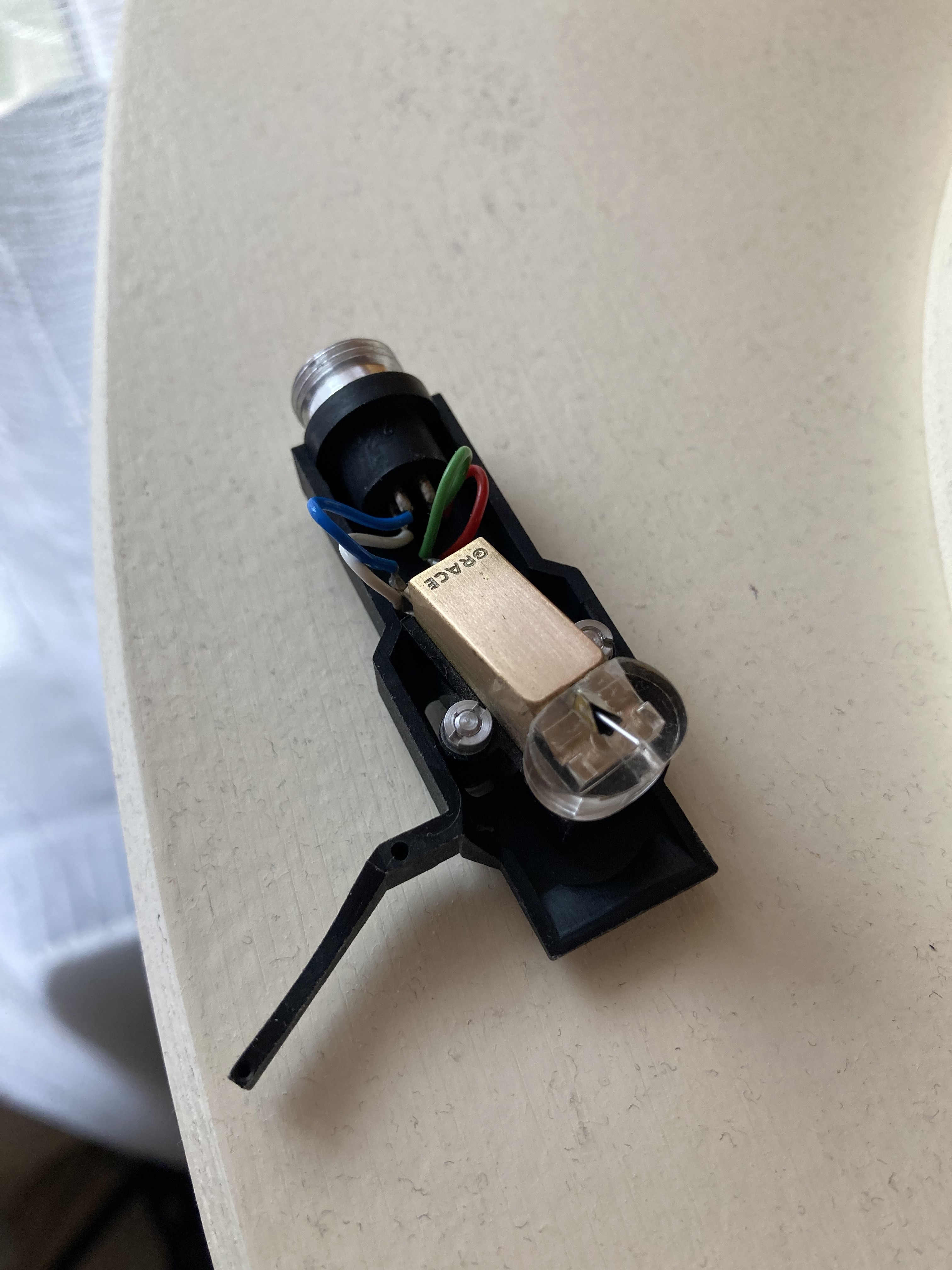

Ez a MAKC, de ez még kevés. Ennél jobban be kéne dőlnie, hogy jó legyen. Szóval ez egyenes karra nemjó.
És még hallgatsz is a hülyeségre. ERRE van szükséged.
A képet nem most, kérésre csináltam, hanem csak lefotóztam, amikor megpróbáltam betenni. Persze eléggé látszott, hogy esélytelen vagyok.
Amit betettél shell, abban sem nagyon forgatható a hangszedő.
Ez is jó lehet?
https://www.ebay.com/itm/352677538508?m ... media=COPY

Csodásan mutatnak így... :fekverohog:
Még a tűszáron hajlítasz egy kicsit, és már jó is !
Kb. erre gondoltam,de nem megy. Tudsz szerezni csőhajlítót? :)
