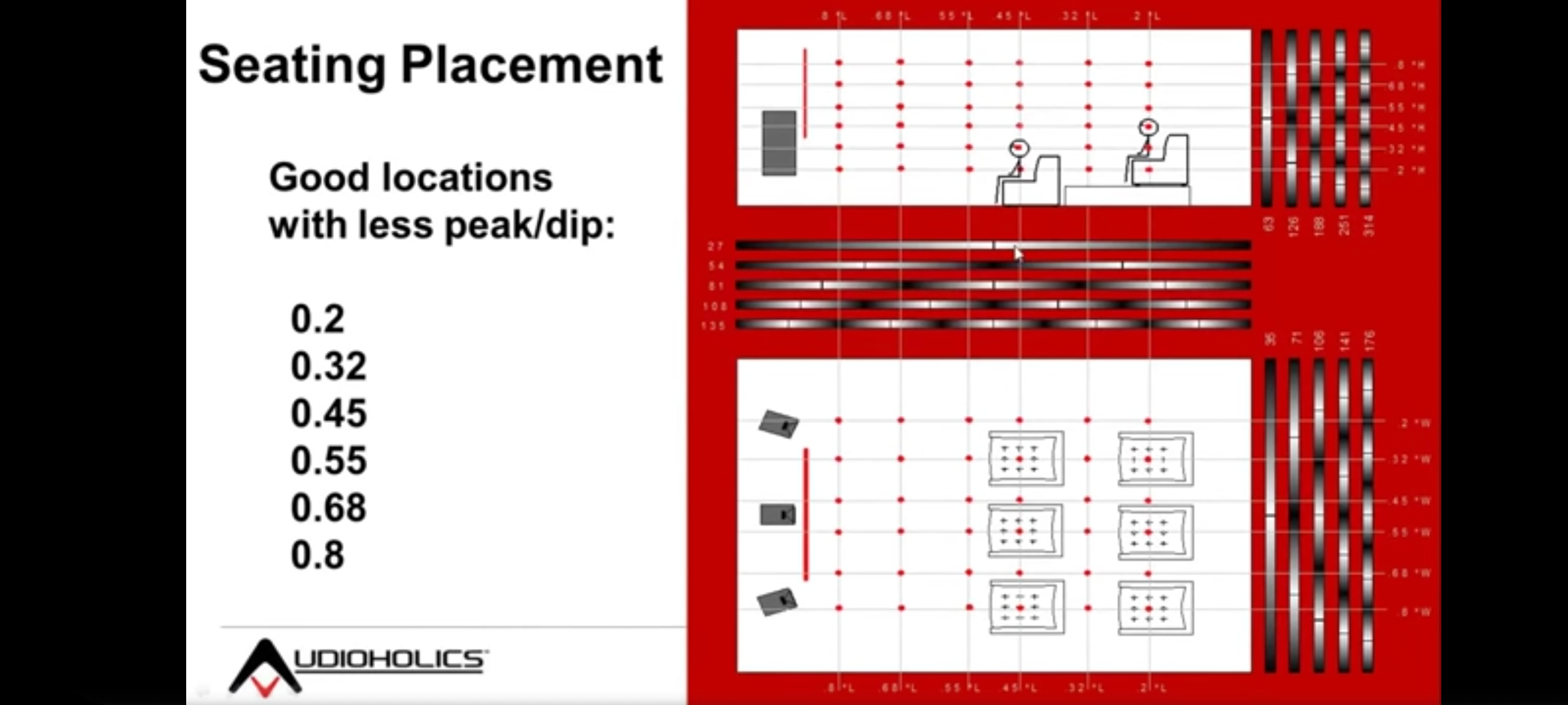

Én inkább a kiemeléssel kapcsolatban tennék egy megállapítást, ami lehet, hogy elég nagy hülyeség, bár tapasztalat.
Annál magasabb frekin van a kiemelés minél kisebb a szoba. Egy ismerősömnél ahol egy k.b.ott nagy szobában van a hifi (persze annak megfelelő szép nagy B&W 801N-ekkel esz is az irigység) pl. kb. 30-40 Hz (nem mérte ki, mert őt annyira nem érdekli) környékén van. Nálam a kisszobában meg úgy kb. 150 Hz. környékén, de ott annyira nem zavar, mert ott csak úgy szólni szokott a zene (vagy TV) és nem figyelek annyira a minőségre.

Ami érdekes, hogy ahol van a beszakadás, oda a negyed hullámhossz ~76cm, ami nálam pont a mély nyílásának és a padló és hátsó fal találkozásának távolsága. gondolkodik.gif

A kicsivel 100Hz fölötti mélyponttal rendelkező "beszakadás" eléggé ronda, de én örülnék, ha nálam "csak" ennyi gond lenne...
Valóban nem szép, de (a fal és a hangdoboz távolságától függően) 80-150 Hz között mindenkinél van egy ilyen beszakadás, akik egy csupasz falfelület elé helyezik el a hangsugárzóikat. Boundary effect néven ismeretes a jelenség. Nem mindenről az állóhullámok tehetnek.
Kép

fülelek írta:
2023.01.19., csüt. 20:33
rTom írta:
2023.01.19., csüt. 18:43
Egy ellenfázisban meghajtott , 100 Hz-re hangolt bandpass doboz nem lenne alkalmas szívókörnek?
Mindig legalább két frekvencián van probléma 120Hz alatt, kiemelés és beszakadás is előfordul, ezt aktívan elég nehéz megoldani, bár nem lehetetlen, viszont nagyon szűk helyre korlátozódik a hatás.
Akkor marad a tologatás, a hallgatási pozíció keresgélés, esetleg a multisub-os basszus simítgatás.

Snipi írta:
2023.01.19., csüt. 16:38
fülelek írta:
2023.01.19., csüt. 16:16
Azért annyiba nem kerül egy szobai mélyfrekvenciás probléma hatásos megoldása, a tizede alatt meg lehet oldani, nemcsak a mély hangokra lesz hatással, hanem a közép tartományra is. Bármilyen hangsugárzó hallgatásakor érdemben javít a hangminőségen. A hallgatási hely és a hangsugárzók elhelyezése továbbra is fontos tényező marad, ehhez nem kell kalibrált mikrofon, de szükséges egy megértő feleség/barátnő/anyós/barát/vásott kölök/stb.
Ez így van. Ki tudom küszöbölni a 100 Hz-et hangelnyelővel, de sajnos - mint azt írod - az a középhangokra (és a magasra is) hatással van, és sajnos ezzel kigyilkolja az életet a zenéből.
A basszus jó lesz, de a zene kivonul a szobából. Én meg nem szép basszust akarok hallgatni sajna, hanem zenét. Így marad a 100 Hz elviselése az élő zene megmaradásával.
Sajnos olyan megoldás, ami csak a 100Hz-et (vagy ahol a szoba kiemel) javítsa ki, és máshoz "ne nyúljon" azt csak az előbb leírt módon lehet megoldani drága pénzért.
Nem így értettem, de sebaj. Hallhatóan tisztább lesz a közép tartomány, mert nem modulálja a mélyfrekvenciás emelés.
Ki tudom küszöbölni a 100 Hz-et hangelnyelővel, de sajnos - mint azt írod - az a középhangokra (és a magasra is) hatással van, és sajnos ezzel kigyilkolja az életet a zenéből. A basszus jó lesz, de a zene kivonul a szobából.
Igen, egy elhibázott, rögtönzésre épített, nem a konkrét szobához tervezett akusztikai kezelésnek könnyen lehet ilyen hatása. De lehet ám ezt másként is csinálni.

Snipi írta:
2023.01.19., csüt. 14:27
Nekem 100 Hz körül nem beszakadás, hanem kiemelés van. Nem műszerrel mérve, hanem gitárral (legmélyebb húr 4. bund Gis kb. 100 Hz.) Az se jobb. Valamennyit hangfal és bútor tologatással sikerült rajta enyhíteni, de ha Gis-dúr vagy moll a zenedarab amit hallgatok zavaró is tud lenni. Egy barátom aki doktor-doktor-doktor docens akusztikai mérnök (az egyetemen ezt tanítja) mondta, hogy ez megoldható megfelelő hangelnyelő falburkolattal amit ő 5 millióért megszámít nekem. Én meg erre elküldtem melegebb éghajlatra, megittam a sörét, és inkább elviselem a 100 Hz körüli kiemelést. :D
Helmholtz rezonancia elven méretezett nyelővel, ami vékony perforált panel, nyílás méretekkel, rések távolságával és panel mögött nyelő anyag, kőzetgyapot, lehet szűk frekvencián hatásosan állóhullámot csillapítani. Egy baj van vele, viszonylag nagy felületet kell vele borítani.

Nekem pedig brutális basszuskiemelése van a szobának 42 Hz-nél. Érdemben nem lehez javítani tilitolivak (legalábbis a tilitoli még tolerálható határai között), és attól tartok, hasonló beruházásra lenne szükségem - így én is inkább elviselem (egyébként is már mindegy, mert a demenciája miatt felügyeletre szoruló édesanyám beköltözött a /volt/ dolgozószobámba, ahol a zenecucc még mindig ott van, de már nem igazán tudom hallgatni, és ahonnan átköltöztettem a munkahelyet... minek okán gyakorlatilag nem maradt zenehallgató helyiség a lakásban. Most azon filózok, hogy tartsam-e meg a hificuccot és néha anyum szobájában hifizzek /aminek ő nem annyira örül/, vagy térjek vissza 100%-ban a fejhallgatózáshoz /jelenleg nagyon szerény fejhallgatós "rendszerrel" rendelkezem, de a nagy cucc árából ez nagyot változhat... és ott már kevés gond lesz a szobaakusztikával)
