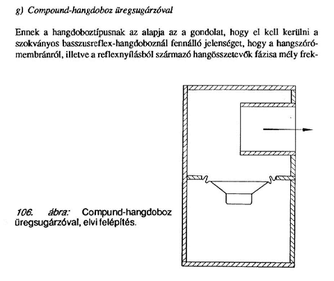

Fénykoromban én is építettem mélysugárzót. Olyat mint Alto említett, compund félét, "minőségi" Sal hangszórókkal, 2 db-ot. Beleöltem nem kis energiát, jó sz@r is lett. Jól brummogott, de minőségi zenehallgatásra nem volt alkalmas. Ma már nem kezdenék bele, annyi jóféle aktív sub van, sokféle beállítási lehetőséggel, hogy inkább én is ezt az irányt választanám.
Ne legyen igazam de a befektetett idő és pénz jó eséllyel megy a levesbe...
Re: Mélysugárzók
Jó ez a kép...
Persze, csak kép. Azt sem gondolhatták komolyan, hogy ketten meg bírják emelni, azt meg pláne, hogy be is fér a csomagtartóba. De ha már gurul, utána is köthetnék a Jettának...
Aztán, fel is hozhatnák a padlásomra, a párjával együtt.
