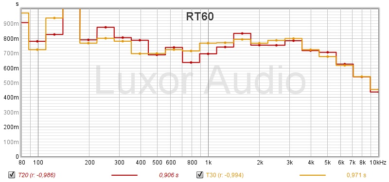

A szoba azóta akusztikailag kezelve lett de kontroll mérés még nem készült.

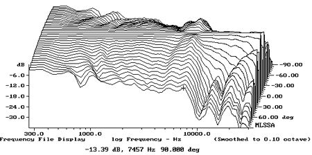

A Cremona-ban a sokak által használt, olcsó (bár ettől még ugye lehet jó) Peerless (korábban Vifa) szövet ring magassugárzó van, ami nem épp az élénkségéről híres. Ráadásul a hangfal saját átvitele is némi gyengélkedést mutat a magastartományban, illetve a szobai mérési eredményeid sem túl fényesek (többféle értelemben is, de az az RT60 kimondottan gyatra, bocsi! :) ). Szóval én sem a DAC-kal foglalkoznék elsősorban.
https://www.stereophile.com/content/son ... asurements
