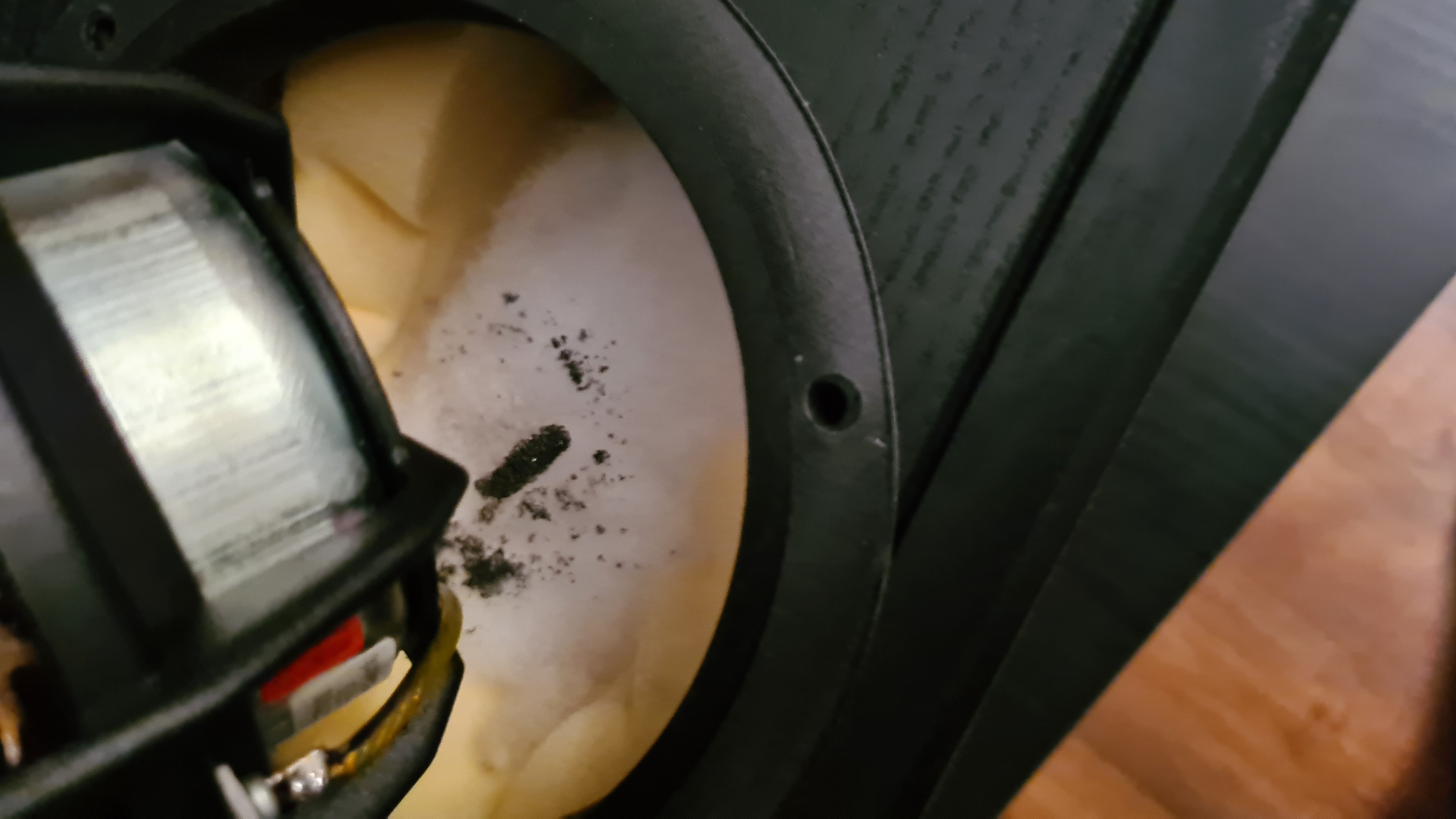

Re: Dynaudio hangsugárzók
Na itt is van, megtaláltam.
- 20221010_210217.jpg (1.86 MiB) Megtekintve 2330 alkalommal
- 20221010_210216.jpg (2.11 MiB) Megtekintve 2330 alkalommal
Hű ámberek, hogy jártam...
Nálam ugye Contour 1.3 MK2-esek vannak, KAV300-as Krellel. A minap egyedül voltam otthon, nosza mondom meleg a rendszer, meghajtom, mint Singer a találmányát. Úgy is lett, a szokásos
élmény volt...
Pár nappal később hallgatom sokkal normálisabb hangerőn, épp a Stockfish lemezen található No sanctuary ment, az ugye gitárral kezdődik... hoppá mondom, mi ez a súrlódó hang...? Először nem is értettem, de aztán rá kellett jönnöm, hogy óvatosan megnyomva a középsugárzó közepét tényleg súrlódik a vége felé.
Na basszus, mondom ezt nem hiszem el, kib...tam egy Dynaudioval...
Többször is nézegettem tényleg jól hallottam, nincs mit tenni, el kell vinni hangszóró javítóhoz, újra kell tekercselni, persze ugye akkor már nem belenyúlásmentes, nagyon nem... Mindenesetre a mester, ahova vittem, megnyugtatott, hogy van olyan aluhuzalja, amivel ezeket tekercselik, no para.... Dehát hogyne paráztam volna. Mindegy, elvittem hozzá. Mondjuk furcsa volt, egy alkalommal még megnéztem, bekapcsolás előtt, nem súrolt, aztán bekapcsolás után már igen. Meg hát az is furcsa volt, hogy korábban ennél még jobban is hajtottam őket, mégis bírták egymást a Krellel.
Mondanom se kell nem repestem az örömtől, hiszen innentől az értő fülű sikítva menekül, ha meghallja, hogy javítva volt, úgyhogy ha el is adom, legfeljebb féláron, a vásárlója nem az eredeti célközönség lesz, hanem sokkal, sokkal alatta. Lógó orral vártam a verdiktet.
Tegnap hívott a mester, és tájékoztatott, hogy mi a pálya. Elmondta, hogy magának a mechanikának a világon semmi baja, nem égett le, nem károsodott, nem kell javítani. Na itt majdnem kiesett a kezemből a telefon, hiszen magam is éreztem, hogy súrol.
Na egy szó mint száz az történt, hogy a középsugárzó fenekén, a furatot takaró szivacs elöregedett, és amikor megzavartam, elszakadt, és beszippantotta a darabjait, amit ki kellett tisztítani belőle, mert bele ragadt. Ehhez persze szét kellett szedni a középsugárzót, majd központozni a takarítás után, de semmi baja nem volt semminek.
Kérdeztem, hogy akkor vigyem-e a párját is, mielőtt még késő lenne, de azt mondta, hogy csak akkor, ha ott is jelentkezik a probléma. Nem hagyott nyugodni a dolog, hazaérve a másiknak is kivettem a középsugárzóját, és meglepődve tapasztaltam, hogy a vékony szivacs hátul ott is porrá omlott, tele volt a töltőanyag a darabjaival, plusz egy nagy darab ott vigyorgott pont a furat mögött. És kézbe véve a törmeléket tényleg azt tapasztaltam, hogy egy ragadós izévé válik megnyomva, úgyhogy tényleg az történt, hogy elporladt a szivacs, megette a mechanika, és a beszippantott, ragacsos darabkák attól függően, hogy hosszabb időre békén volt-e hagyva a doboz, kisimultak, vagy ha dolgozott a hangszóró, összegyűrődtek és elvitték a központozást, ezért nem tapasztaltam hidegen megnyomva a hibát, zenélés közben és közvetlenül utána meg igen. (Azt mondja a mester, hogy nagyon precízen épített középsugárzó, nagyon kicsi légréssel.)
Ami miatt leírom a tapasztalatom, az az, hogy ha régebbi dobozok dolgoznak Nálatok, esetleg érdemes lehet ezt a szivacs fedelet ellenőrizni, esetleg óvatosan eltávolítani, nehogy nagyobb bajt okozzon. Mindjárt küldök be képet is, hogy nézett ki a másik doboz, amikor kinyitottam.
