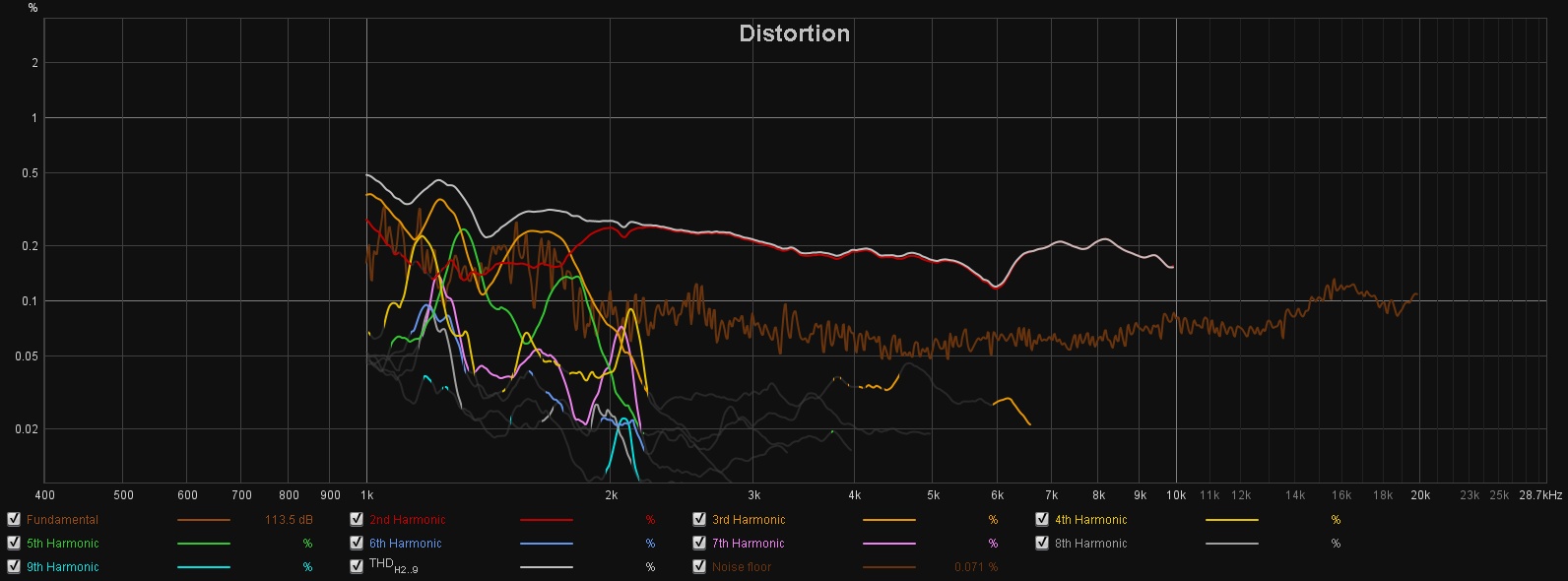

- Kicsi pontositás, ez valójában egy 29mm-es dóm azaz 1,18inch elvben. csakorlatban is nagyobbnak látszik mint az 1"-es Visaton GS25FFL :)
Oké, kicsit tényleg nagyobb mint egy normál 1" dóm, viszont itt egy mérés róla (igaz waveguide nélkül), 102dB/1m hangnyomásnál a 2-20kHz tartomány harmónikus torzítása 2-5% körül mozog és ez még így sem olyan rossz eredmény. 115dB/1m 0.2% harmónikus torzítás mellett kizárt, még akkor is, ha waveguide-ot használunk hozzá. Az a 0.2% kb 80-85dB/1m-nél lehet kb.
http://www.dibirama.altervista.org/home ... -wmax.html

- Sajnos van egy olyan rosz szokásom hogy néhanapján nekicsavarom a hanerőt és a kézi SPL mérő is 130dB.ket ir ki dBC-alatt 31Hz-8KHz közt.
Nyomókamrás DAS K8/16 van jelenleg az LCR-ekben ennek ez pisi hangerő volt ugye csak a hatásfoka 110dB és 500Hz-en váltom és elmegy egészen 18-20KHz-ig.
a DT300 egy egész jó alternatíva lehetne de szeretnék valami mégjobb magasat helyette.
Azt még nem döntöttem el hogy Passziv vagy AKtiv váltva lesznek az LCR-ek mert van egy 8bemenetes 8 kimenetes DSP processorom azzal ez sima ügy, viszont nincsen annyi végfok csatornám hogy mind a 3 LCR- aktívan legyen váltva mivel 2db Artcoustic PDA1000 fekszik elöttem csak az 4csatorna nem 6 amennyi kellene..
292286417_558957399035073_1633244601905106341_n.jpg292297560_5044731485630479_4399565084376605402_n.jpg
Szerintem az a 0,2% körüli harmónikus torzítás az állítólagos 115dB/1m hangerőnél, amit a torzítási mérésen látunk szimplán nem lehetséges. Egyszerűen nem létezik ilyen alacsony torzítású magassugárzó, főleg nem 1" szövet dóm formájában. Ott valami nagyon nincs rendben a számokkal.

"Szerintem az a 0,2% körüli harmónikus torzítás az állítólagos 115dB/1m hangerőnél, amit a torzítási mérésen látunk szimplán nem lehetséges."
- Simán lehet hogy elmértem valamit vagy franc sem tudja. MiniDSP Umik1 mikrofont használok elvben jo kellene legyen. de lehet valami szoftver bug is talán. Őszintén én is nagyon meglepődtem rajta!

A Monacor DT300 egész jó volt de nem ezt a hangot keresem. A napokban voltam egy DIY hangfal tulajnál ahol egy 30mm-es Scanspeak magas van a frontban egy relevator mélyköréppel társitva, és amikor megszolallt rajta a hang akkor majd össze csináltám magam olyan jól szól a magasa, viszont én nem tudok 100ezreket költeni egy magasra sajnos. ezért keresek valami olcsóbb megoldást ami jól szól és birja a hangerős is mondjuk 110-115dB-t a táváéság miatt hogy meglegyen a 105dB csúcs és jó lenne 3-4dB headroom is pluszba igy 115dB egyben.. A nyomókamrákkal az a bajom, hogy vagy drága vagy pedig olyan cincergős a hangja. A másik szempont hogy 2db 6fe100- hangszóróval szeretném párositani amiket ugye ha párhuzamosan kötök akkor 4ohm lesz az RE és 1m/1W marad 91dB hatásfokom, de eddig bármilyen magassal szimuláltam eddig azt vettem észre hogy 200W teljesitménynél a magas mivel nincs rajta ellenállás hogy jó legyen a szint, kap 190W-ot a mélyek darabja meg csak 86W-ot ami teljesen ok mert 100/200W mind ezt 2000Hz körüli hatásfoknál. sajnos nagy bajban ezzel vagyok hogy nincs hatásfoka a magasoknak aminek meg van az vagy 2-300 eurótol indul vagy nyomókamrának csőfolják.
Olcsó, jó hangú, meg még 115dB/1m-t is tudjon? Ez így elég ritkán szokott összegződni egy magassugárzóban, valószínűleg az a 30mm-es Scan-Speak sem tudja ezt a hangerőt. Fülelek által linkelt Bliesma T34A lehet, hogy el tudná érni ezt a hangnyomást, de annak az ára 600 Euro/pár. Ha meg tudod oldani (vagy nem zavar) az egyenetlen frekiátvitelét (nem árt hozzá DSP), akkor talán jó lehet ilyen célra egy Radian LT6 planar ribbon + WG kombó, bár ez az opció sem nevezhető éppen olcsónak a maga 360 Euro/pár körüli árával.
Viszont szerintem is érdemes lenne átgondolni, hogy tényleg kell-e az a 115dB/1m hangnyomás a magastartományban.
https://audioxpress.com/article/test-be ... nar-device
A Monacor DT300 és a WG300 kombóval egy 1000-20KHz-ig terjedő mérőjelel 115dB/1m hangnyomás megvolt képet lentebb rakok be a torzitásárol és a frekimenetről.
"Bliesma T34A lehet, hogy el tudná érni ezt a hangnyomást, de annak az ára 600 Euro/pár."
Valamiért soundimports.eu-n 800euro van irva bár nem néztem hogy az /db vagy/pár ár az igaz.
De igen "BlieSMa T34B-4 Dome Tweeter Matched Pair" a nevébe van irva nem a kis sárga cimkével jelzik.
"hogy tényleg kell-e az a 115dB/1m hangnyomás a magastartományban"
DT300 responses.jpg (197.85 KiB) Megtekintve 4497 alkalommal
DT300 115dB Distorsion with waveguide.jpg (163.98 KiB) Megtekintve 4497 alkalommal

A magasnak ez a bajom hogy ezt mutatja a Power Dissipation ha 2500Hz-en váltom:

Nagy tisztelet,
Egy pár éve már építgetek magamnak hangfalakat szigorúan csak hobbi szinten!
Sok driver megfordult már a kezeim közt többféle árkategóriából és porig alázott márkáktól is amik nem rosszak, de a lényeg az, hogy nagyon tanácstalan vagyok a jelenlegi projektemmel kapcsolatban.
Sok év keresgélése után megtalálltam azt a mélyközepet ami hangminőségre szerintem kiváló és ár érték arányban is verhetettlen (TALÁN!) biztos van nála jobb csak nem ennyiért. Névileg ez egy FaitalPRO 6fe100 hangszóró 6,5" kevlár membrán 91dB hatásfokkal.
Jelenleg magassugárzót keresek hozzá ami jól szól, de nagyon durván már ha van ilyen kifejezés.
Van itthon pár driverem amikkel próbállgattam és kölcsön driverekkel is, de nem igazán találltam meg azt ami tetszik.
Próba driverek:
- Monacor DT-300 (WG-vel és nélküle is)
- FaitalPRO HF100 (Master Audio KHD164-wg-vel)( egész jó de csattogós nagyon)
- Visaton G25 FFL
- FoldedMotion magassal (5 lyuku)( jo volt de kétlem hogy birná a 105dB-t akár 1méterről is)
- Master audio DR7 (ez inkább hangos zene mint minőség)
- DAS-K8/16 (tipikus "nagy" mozis hang)
Amiket néztem Drivereket hátha:
- SB aucoustic SB29RDNC
- SB Acoustics SB26CDC
- SB Acoustics Satori TW29R
- Dayton RST28F/A
- Dayton Audio AMT2-4
- Dayton Audio AMT3-4
- Peerlees XT25SC90
- Peerless BC25TG15-04
- Peerless XT25BG60
- Peerless D19TD-05
- HiVi RT2H-A
- HiVi RT2C-A
- HiVi RT1.3WE
- GRS PT2522C-4 Planar with Back Cup
- Scan-Speak Classic D2010/851100
- Scan-Speak Discovery D2606/922000
- Scan-Speak Classic D2904/950000
- SEAS Prestige 27TDC - H1149-06
Ezek közül többnek alig van sajnos hatásfoka és emiatt tul nagy terhelést kapnának. Van valami ötletetek? A teljes terv az az, hogy 3db LCR-t épitenék darabjában 2db 6fe100 (20L zárt doboz) és 4darab surroundot amikben csak 1db 6fe100-lenne (10L zárt doboz). Az LCR-eket 1-1 Artcoustic PD1000 fogja hajtani, a surroundokat meg egy 4csatornás DIY Hypex végfok 180W/CH (Hypex UcD180HG HxR)
Remélem valaki hozzáértő aki nálam kicsit magasabb szinten űzi ezeket a dolgokat tud segiteni hogy melyik magas jó.
Dominik :)
