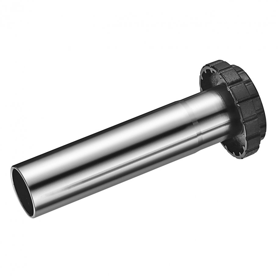

Egyébként ő az:
Az alsó micsoda?
Gondolom a hozzá való szerszám, amivel be lehet tekerni.

akisbandi írta:
2022.08.11., csüt. 21:25
Egyébként ő az:
Az alsó micsoda?

Egyébként ő az:

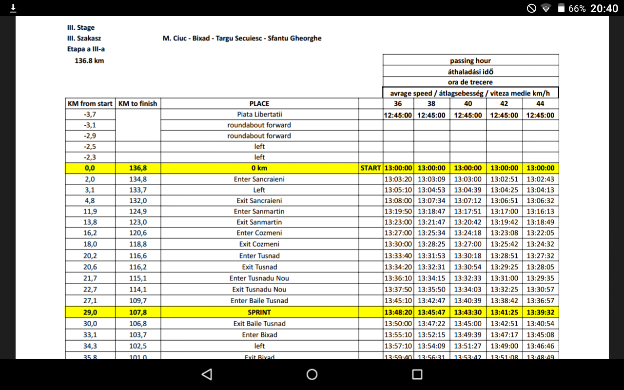

Székely Kör
Minden versenyhez van egy un itiner. Ez eltérő tempókhoz adja meg adott pontokon az áthaladás időpontját. Ennek sok értelme van, de főleg a csapatkísérőket segíti, mikor kell bizonyos helyeken lenni, pl frissíteni. De segíti a pályabiztosítókat,esetlegesen a személyesen kilátogatókat, de eredendően a csapatoknak a legfontosabb. 3-4-5 itiner fut párhuzamosan, tempófüggően, nyilván nem kiszámítható előre, milyen szél lesz, stb...
A székely fiúk 16 éve csinálják, ismerik a terepet, tudják -elvileg- mi várható... Hááát, most a mezőny keményen odatett nekik :rolleyes:
itiner, a mai nap eleje:
