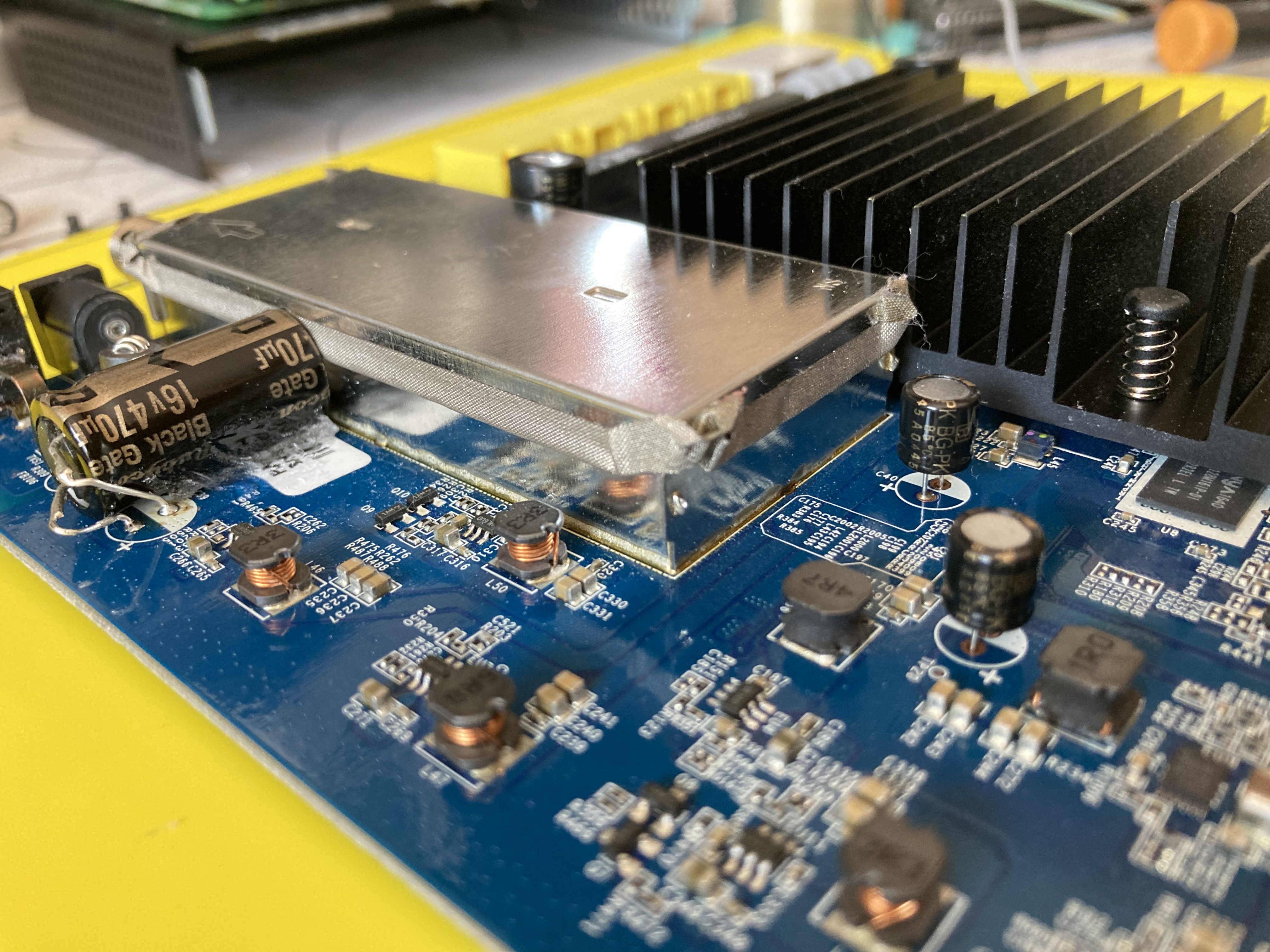

Az alábbi képeken egy Huawei e5186s-22a Cat6 LTE router látható.
Mégis 1db azaz egy darab elektrolit kondenzátorral szerelték, ami egyből a bizti után helyezkedik el.
Kizárólag puffer szerepet tölt be. Mégis hogyan nem omlik össze a zajtól? Ilyen működési frekvenciák mellett az elko semmit nem ér, mert a szűrési feladatokat kerámia kondik végzik.
Az átviteli teljesítményt és a vételi érzékenységet nem befolyásolja a pufferkondi megléte. Hozza az elméleti maximum értékeket.
A bekarikázott kondik szolgálják a tápszűrés egy részét…

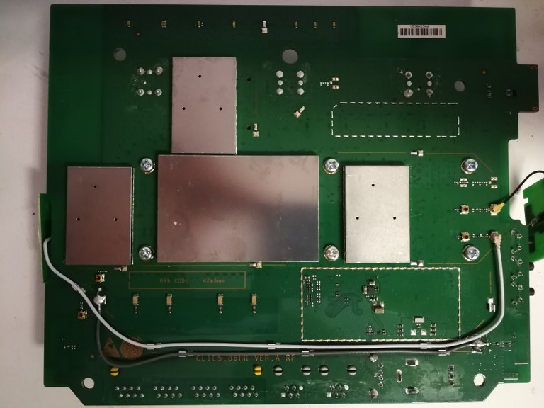

Az alábbi képeken egy Huawei e5186s-22a Cat6 LTE router látható. A B315 szériát követő újabb, nagyobb teljesítményű változat. Az ára $150 felett mozgott. Minőségi, robosztus darab.
A képeken azért szerepel 3db idegen elko, mert a router terhelésre zúgott és random újraindulgatott. Nyilván elsőre táphiba gyanúja merült fel, de a jelenség nem szűnt meg másik táppal és akkuról sem. Kapott 3x-os puffer kapacitást, de hamar kiderült, hogy máshol lesz a baj. Teljesen mindegy neki, hogy kapcsolóüzemű, lineáris, vagy akkus táplálást kap, puffer kondival, vagy nélküle, terhelésre ugyanúgy zúg a wifije, de semmit nem dolgozik vissza. Az átviteli teljesítményt és a vételi érzékenységet nem befolyásolja a pufferkondi megléte. Hozza az elméleti maximum értékeket.
Ezekből következik, hogy feljebb valamelyik mlcc vagy egyéb diszkrét elem haldokik, forrasztás, vagy a maga wifi kontroller.
Már egy munkaórányit sem ér, csak szemléltetni kapartam elő. A bekarikázott kondik szolgálják a tápszűrés egy részét, balról 12V, jobbról 52V.
Remélhetőleg a felülszerelt tokozásból nem lesz fekete járvány, vagy ha mégis, akkor érdemes szem előtt tartani, hogy ezeknél a nagy hőingadozású többrétegű áramköröknél rázkódás, hirtelen melegítés (hőlégfúvózás) hatására megrepedhet a processzorok és egyéb teljesítmény IC-k alatti rideg, ólommentes bga forrasztás ami a fentiekben ismertetett meghibásodásokat tud okozni.
