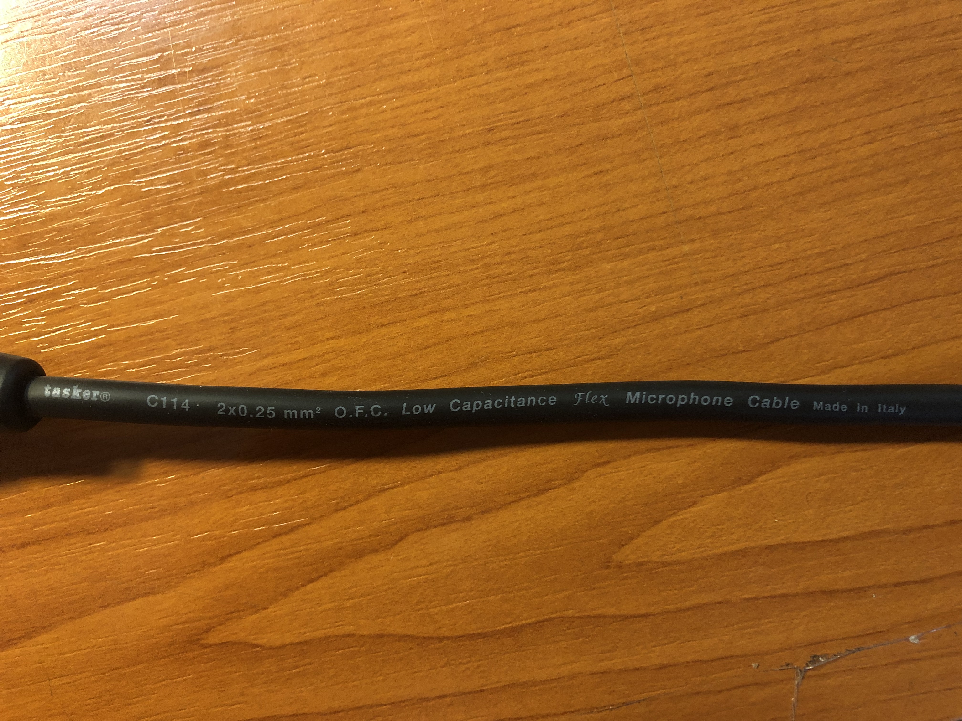

Hol írja? A Manual 5. Signal Cable Options nem említ keresztmetszetet, csak az aljzat bekötését, és
a lehetséges kábel módozatokat. Benézhettél valamit.
Ezt irjak de aztan lehet, hogy a passziv hangfalakhoz es sima hangfalkabelrol lehet szo.
"4. What cable do you recommend for loudspeaker and line-level connections?
For loudspeaker cables we recommend using oxygen free multi-stranded copper cables., For lengths under 5 metres we recommend using 2.5mm2, and for longer cables up to 10m we recommend using 4mm2.
For line level cables we suggest good quality oxygen free multi-strand copper cable. Ideally bare silver-plated copper with less than 100pF/metre capacitance from core to screen.
Rád sztem a “line level cable” vonatkozik, hiszen az aktív hangsugihoz nem kell hagyományos értelemben vett “loudspeaker cable”. ;)
Akkor rosszul ertelmezten a fenemod jo angolommal. :) Azt hittem mivel egy mondatban van a "loudspeaker" es a "line" akkor az illeto ugy erti a kerdest, hogy "signal" es "power" kabel.

A hangfalgyarto azt irja, hogy 2,5 mm2 lenne jo xlr-re ez meg 0,25 mm2 ez csak eliras a gyartotol vagy tenyleg olyan vastagsagu xlr kabel is letezik? Nezegettem oldalakon es nagyon ritkan irjak oda a negyzetmilimetert a kabelokhoz.
Nekem 0,05 mm2 összekötő kábelem van. Az én rendszeremben nagyon jó hangzást ad. ,,Nem mindig a méret számít" :smile29:

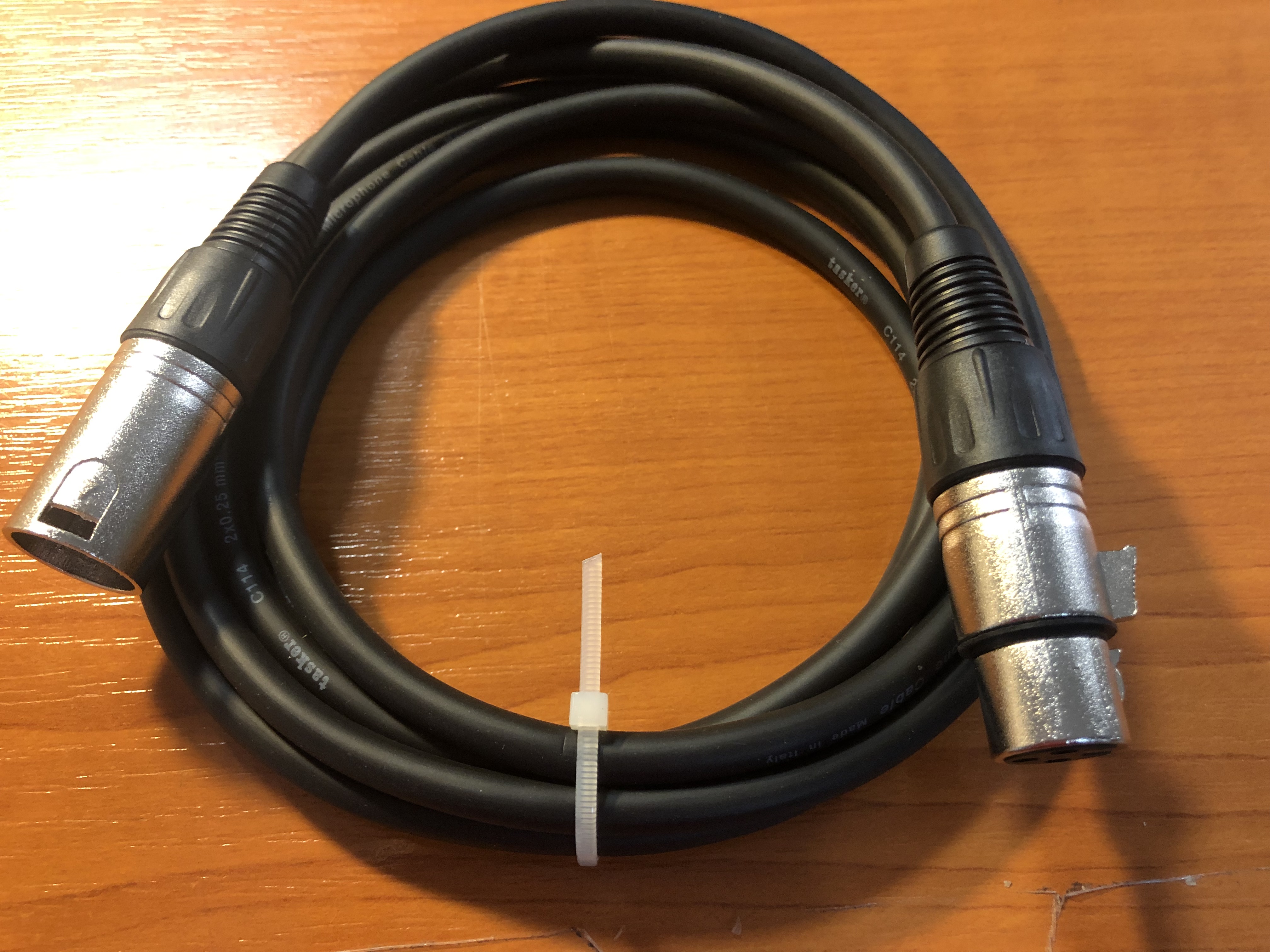

tottyi írta:
2022.06.01., szer. 14:29
Hello, most vettem egy XLR kabelt de ugy adtak mint mikrofon kabel. Ezt lehet hasznalni eloerosito es aktiv hangfal koze?
Ideiglenesen egyenlore.
Persze nyugodtan. Szinte az összes pro xlr-re ez van írva.
