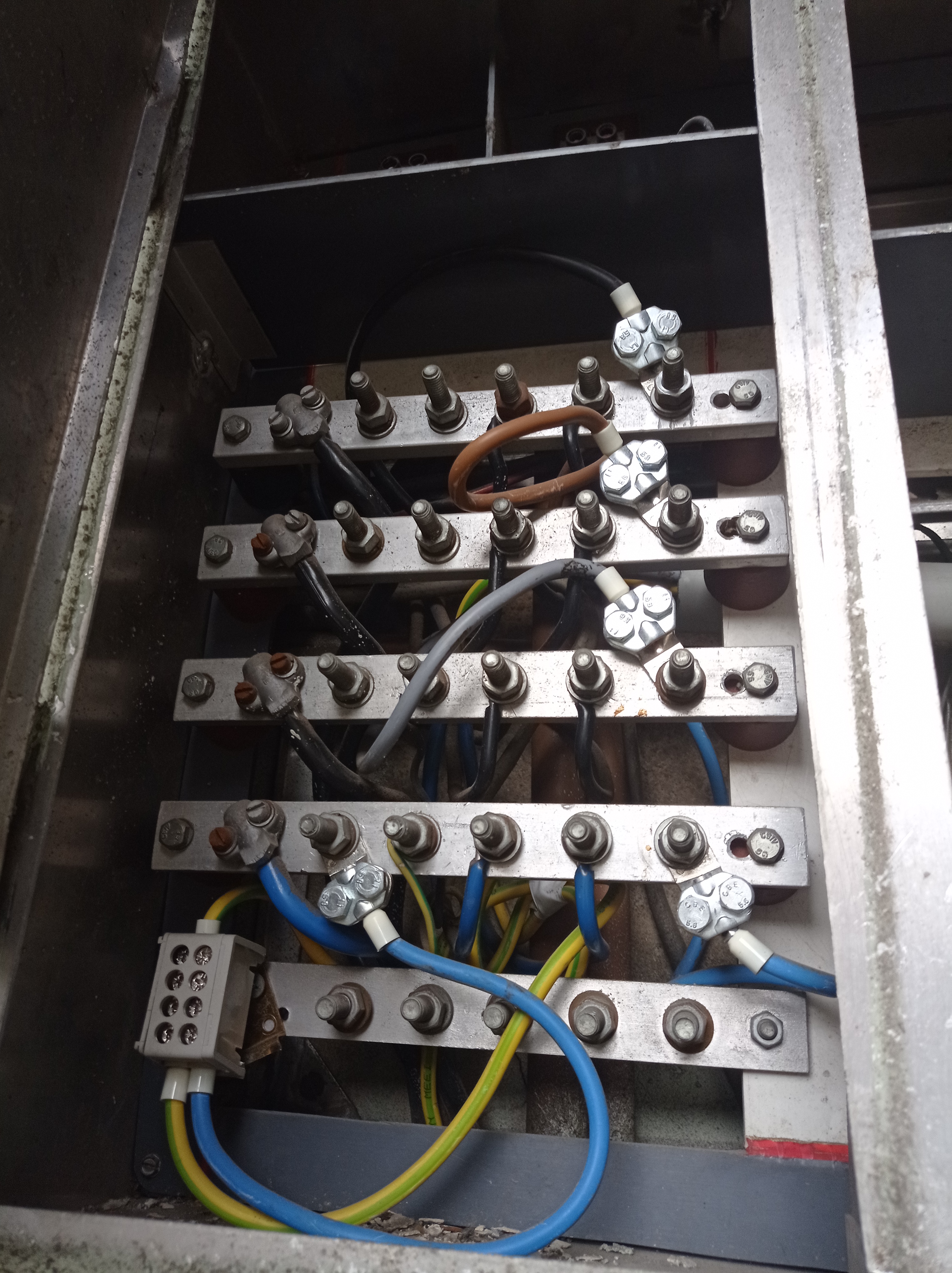

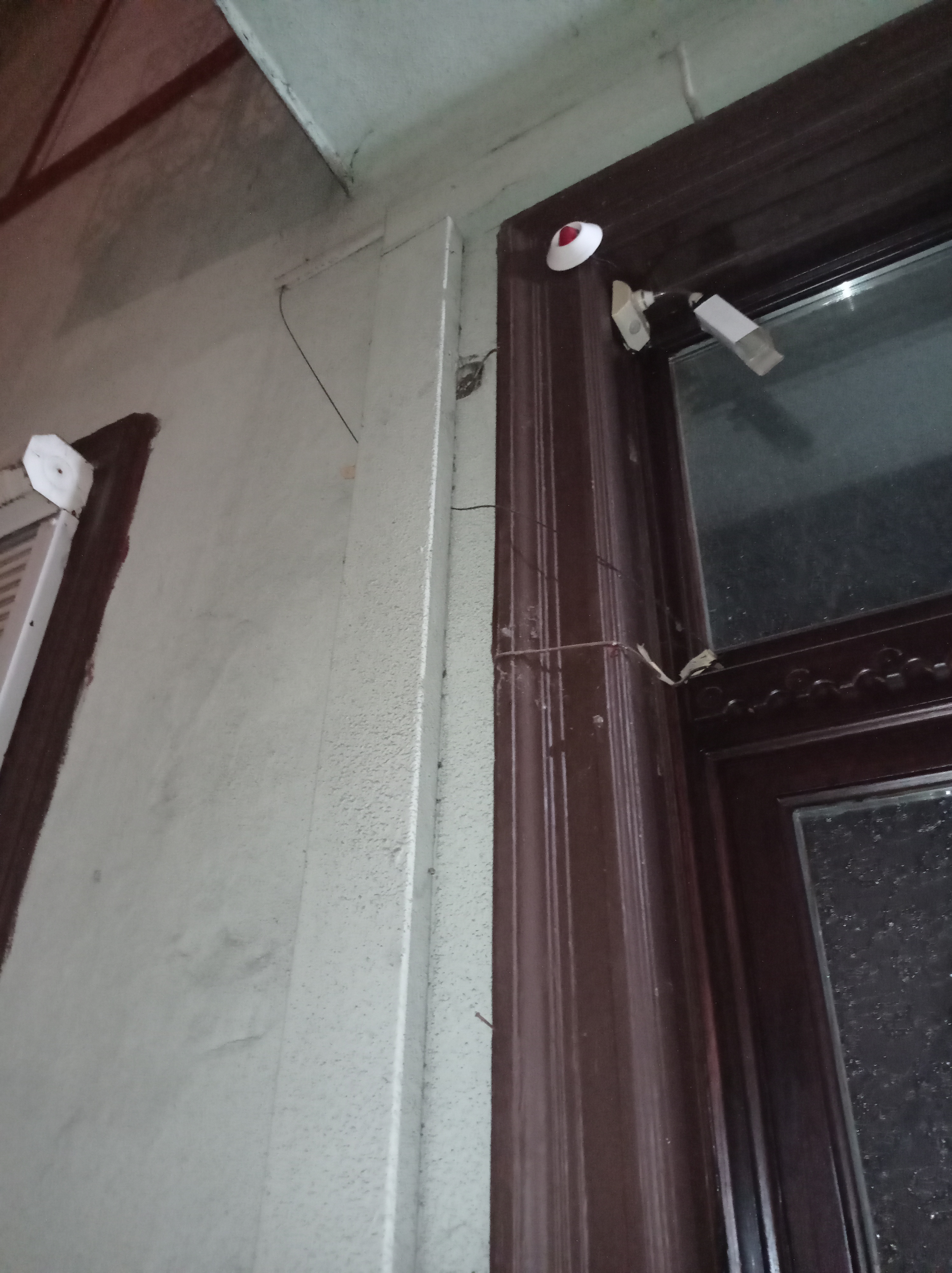

Megnéztem, félre lehet húzni a fedelet valamennyit, belül egy kb 30mm átmérőjű barna, sztem Bergmann-cső megy be a főfalba, más nincs. Csináltam képet, de így utólag minek?istvan01 írta: ↑2022.01.06., csüt. 09:32Csak óvatosan. Nem, nem áramütés veszélye okán, hanem azért, mert a méretlen vezeték szakaszokhoz csak áramszolgáltató embere, regisztrált villanyszerelő végezhet javítást, ellenőrzést. Azok burkolatát kötelező pecsétzárral ellátni. Ha azok hiányoznak, akkor alkalmas áramlopásra. Már a pecsétzár hiányát is büntethetik nagyon komolyan.
Ha ez csupán almérő szakasz, és nem áramszolgáltató olvas mérőt, akkor már csak a házközésség oldalon lehet elszámolási feszültség.

Köszönöm a figyelmeztetést, itt a kép. Ez a lakáson kívül van, felül jön jobbról abból a szekrényből amit már lefotóztam, a falon fut végig, van még alul kb 20 cm, ott vége és megy át a falon a vezeték. Belül a két villanyóra. Nincs itt sem pecsét, sem semmi, feljön a drót a kapu alól ezekben a csatornákban, osztjónapot. Kb 15 cm széles.....istvan01 írta: ↑2022.01.06., csüt. 09:32Csak óvatosan. Nem, nem áramütés veszélye okán, hanem azért, mert a méretlen vezeték szakaszokhoz csak áramszolgáltató embere, regisztrált villanyszerelő végezhet javítást, ellenőrzést. Azok burkolatát kötelező pecsétzárral ellátni. Ha azok hiányoznak, akkor alkalmas áramlopásra. Már a pecsétzár hiányát is büntethetik nagyon komolyan.
Vincent cd, Revox magnó, TEAC dac, Rotel RA985BX erősítő, diy phono, Vandersteen 1C hangfal, Vibavoice Omega500 tápkondi, ezek Béres János fórumtárs felújításában. Linn lp-játszó Oppo bluray, Heed táp, Fapaci, ACR, AudioNote, VdH, ZuAudio Event, Soner, Furutech kábelek, Triangle Antal hangfal.
Re: Audiophile ösvény vs tápszűrő kondicionáló
istvan01 írta: ↑2022.01.05., szer. 22:00Holnap lekapom a csatorna fedelét a villanyóra előtt a külső falról, ott lesz az igazság. Kösz!prando írta: ↑2022.01.05., szer. 21:48Ahogy mondtam, villanyszerelő kell ide. Ebből nem látszik a lakásod külön kapná PE és N vezetéket.istvan01 írta: ↑2022.01.05., szer. 09:16
Ez így nem egyértelmű. A helyi, mérőtől induló PE vezeték az óra melletti sinről indul, a külső, közműoldalról érkezik fázis-PEN, vagy három-fázis PEN. Tehát kettő, vagy négy vezeték. A bejövő PEN is kék színű, erre felé az. A piros a régi normában volt PE vezető szín (védővezető), amit azóta világon egységesen Z-S színűre adják meg.
Villanyszerelővel nézesd át. Én nem vagyok villanyszerelő, mezei villamosmérnök csupán
Ps: Társasházaknál talán előfordul az is, hogy az egyes lakásokhoz már szeparáltan viszik fel a PE és N vezetéket.
[/quote
Ez a doboz amit írtam, 50x50x15 cm, innen mennek drótok a lakások felé.IMG_20220105_122640.jpg
három fázis, nullára sin rendben, majdnem. A keresztmetszetek szerinti leágazás biztosítéknak kell lenni itt a közelben.
A sineken a csavarok alá "csak be van hajlítva az alu(?)vezeték. Illene oda sarut használni.
Azonban az alsó elosztó sín, azon az a nullázó fázissoroló csoki,amibe kék és ZS vezeték is megy, azt egy felülvizsgáló kidobatná, nem a szürke színe miatt.
prando írta: ↑2022.01.05., szer. 21:48Ahogy mondtam, villanyszerelő kell ide. Ebből nem látszik a lakásod külön kapná PE és N vezetéket.istvan01 írta: ↑2022.01.05., szer. 09:16Ez így nem egyértelmű. A helyi, mérőtől induló PE vezeték az óra melletti sinről indul, a külső, közműoldalról érkezik fázis-PEN, vagy három-fázis PEN. Tehát kettő, vagy négy vezeték. A bejövő PEN is kék színű, erre felé az. A piros a régi normában volt PE vezető szín (védővezető), amit azóta világon egységesen Z-S színűre adják meg.prando írta: ↑2022.01.05., szer. 08:57
Köszönöm, István!
Egy dolgot kifelejtettem, ez egy régi pesti bérház, nincs külön földelés, a biztosíték táblánal van közösítve a nullával.
Viszont: azért mégiscsak van föld, valamikor a 80-as évek vége felé korszerűsítették a hálózatot és külső csatornakban vittek új drótokat a lakásokhoz, köztük a földet is, de az elosztódobozban hagyták, a biztitáblara nem kötötték be. Ez ugye a régi szabvány szerint piros? Kezdjek vele valamit?
[/quote

istvan01 írta: ↑2022.01.05., szer. 09:16Ez így nem egyértelmű. A helyi, mérőtől induló PE vezeték az óra melletti sinről indul, a külső, közműoldalról érkezik fázis-PEN, vagy három-fázis PEN. Tehát kettő, vagy négy vezeték. A bejövő PEN is kék színű, erre felé az. A piros a régi normában volt PE vezető szín (védővezető), amit azóta világon egységesen Z-S színűre adják meg.prando írta: ↑2022.01.05., szer. 08:57Köszönöm, István!
[/quote
