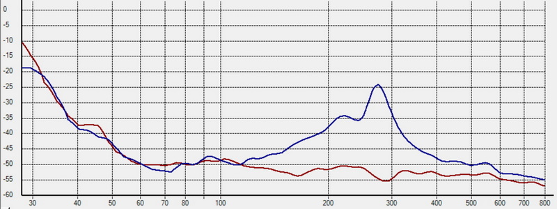

Íme a mi nappalink utózengési görbéje.
Laci szerint ez rendben van.
Nálad a mennyezet milyen? Van ott valami, vagy teljesen sík? Nekem az, ami jó nagy egybefüggő terület, és elvileg foglalkozni kellene már azzal is.

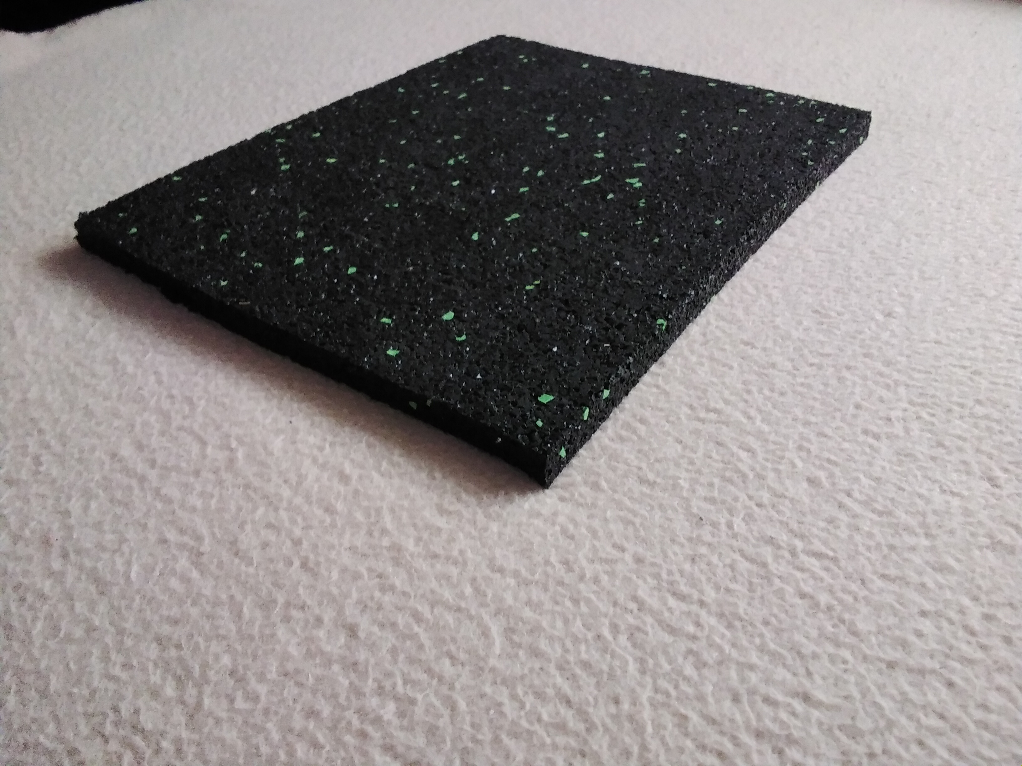

Igen, a teraszajtó elé teszek panelt, de Laci javaslatára inkább fektetett pozícióba, fejmagasságba.
A gumilap egy darabjáról mellékelek egy képet. Beszerzesi forrás? Az igazából nincs, építőiparban dolgozom...
Üveg polcok vannak, amikre a bennük lévő tárgyak alá e miatt kell valami, mondjuk valami textília, ami nem engedi a "csetreszeket" rezegni, de ez mármtényleg részletkérdés.
Pffff. Vannak dolgok, amik nem változnak :D ;)
A hátsó panel nem fogja így a fényt lefogni? Erre irányult a kérdésem lényege egyébként.
Ha a gumilap forrását esetleg meg tudod kérdezni attól, akinek a szakmája ott a cégen belül/kívül, megköszönomöm.

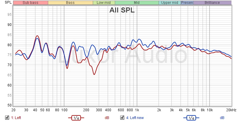

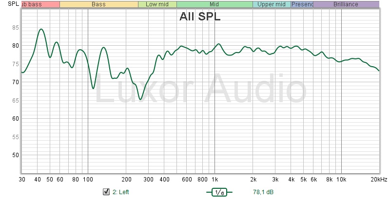

Nos, ez az ominózus tegnapi akusztikai mérés nálam/nálunk történt, és több mint tanulságos volt...
Örülök, hogy segíthettem, ennyit az én szerepemről.
Fontosabbnak tartom magát az esetet, mert elég jól példázza a szokásos helyzetet. Szegény Zoli csapdába esett, bármennyire is tapasztalt hobbista és komoly berendezései is vannak. Ki a fene számít arra, hogy a megvásárolt hangsugárzójában hibák vannak elrejtve? (Pedig jóval gyakoribb, mint sokan hinnék, DIY dobozoknál sokszor előfordul, de vadiúj gyári példányoknál sem ritka.) Nyilván azon kívül kezdi el keresni a hiba forrását és megoldását, jellemzően fülre. Esetleg felmegy valamelyik fórumra, FB csoportba, ahol válogatás nélkül szakadnak rá a "hasznos" tanácsok, rosszabb esetben beszerez valami DSP-t, amivel elkezdi kalapálni a görbéket. A tanácsok között nagy valószínűséggel az is el fog hangzani, hogy a mérés marhaság, semmi köze a hangminőséghez, a süketeknek való, stb. Ám Zoli esete jól mutatja a mérések szerepét és értelmét. Fülre annyit érzékelt, hogy valami nagyon nincs rendben, de a hiba okát nem tudta, a mérés viszont azonnal kimutatta, a hallgatási pontban durva energiahiány mutatkozott 100-400 Hz között:
SPL Origin.jpg (115.51 KiB) Megtekintve 2085 alkalommal
A szobában körbenézve sehol sem láttam ennek akusztikai okát, a problémához köthető anyagok, felületek, hullámhosszak, távolságok sehol nem voltak jelen sem a hangsugárzók, sem a hallgatási pont körül. A 110 Hz körüli beszakadás sokaknak ismerős, ez szinte mindenkinél jelentkezik, akik csupasz fal elé állítják a hangdobozaikat, de a felette lévő oktáv hiányossága nem szokványos jelenség, mértéke is annyira drasztikus volt, amilyent akusztika nehezen tud okozni. A hangsugárzó műszaki kialakítása viszont potenciális okokat sejtetett, a 30-as mélysugárzó és a két középsugárzó váltási frekvenciája jellemzően a problémás tartományba, 300-400 Hz környékére szokott esni. Így hát végeztem néhány közeltéri mérést, amiken kevésbé a szoba, inkább a hangsugárzó jellegzetességei mutatkoznak. Itt még pregnánsabban kirajzolódott a probléma. A mély és a középső út is szépen működött önmagában, de kettőjük eredője hibás volt. Ez egy izmos kioltás a hangsugárzón belül, aminek legvalószínűbb oka valamelyik motor elektromos polaritásának cseréje. Mivel a felsőbb oktávokban, a közép/magas váltásnál semmilyen probléma nem mutatkozott, sőt kimondottan szép volt a válasz, logikusan a mélysugárzó volt rosszul bekötve. Ezt rögtön orvosoltuk és a beavatkozás után helyreállt a világ akusztika rendje. A két állapot különbsége jól látható az alábbi ábrán, alatta a torzítás változása is beszédes.
A változás a hallgatási pontból nézve: (Ez csak egy gyors ellenőrzés volt, a mikrofon nem pont oda került, ahol az első mérésnél volt, azért van eltérés a felsőbb oktávokban.)
SPL New.jpg (130.2 KiB) Megtekintve 2085 alkalommal
Mi a tanulság? Számomra az, amit régóta mondogatok: minden hibát ott kell kezelni, ahol keletkezik. Ezt a hibát semmilyen DSP-vel, EQ-val nem lehetett volna korrigálni, bármennyire is menő ez a módszer mostanában, de akusztikai beavatkozás sem hozott volna előrelépést és nyilván nem segített volna, ha a készülékeket, kábeleket kezdjük cserélgetni, vagy kék gyöngyökkel pakoljuk tele a papucsunkat. A hangdoboz meggyógyítása után már tudtunk a szobával foglalkozni, de mivel Zolinál már érkezésemkor is az átlagnál sokkal jobb volt az akusztikai helyzet, csak néhány kisebb módosítást javasoltam.
Azt már csak halkan írom a végére, hogy átlagosan havonta 2 olyan rendszerrel találkozom, ahol hasonló profán problémák (rosszul bekötött kábelek, hibás keresztváltás, sérült hangszórók) fordulnak elő, néha évek óta.

Az a 8mm-es örlemény gumi lap engem is érdekelne. Mert kerestem, viszont csak 25cm körüli szélességbem találtam, az meg nem túl praktikus. Emlékszel, honnan van, és hol lehet beszerezni?
Mindenesetre grarula az eredményhez, és élvezd továbbra is a meg jobb hangot. Gondolom te is látod, hogy a mérés költsége mekkora bagatell ahhoz képest, ami eredménnyel jár (és persze ahhoz képest is, mi minden másra költ ezzel kapcsolatban az ember).
Nekem a legtöbbet a kanapé mögötti 4db panel hozta a hangon. Most a nagyobb új szőnyeg is dobott a hangzáson, de kíváncsi lennék egy nagy méretű gumilapra is alatta, hogy milyen. Ha kiveszed/visszarakod, nálad mi változik?
Viccelsz? Az üvegek maradnak! :D
A többit majd a vastag függöny megoldja. Nem olyan vészes a helyzet, tehát drasztikus beavatkozásra nincs szükség.
Sajnos a nappalink nagyon buta tervezés, "lyuk hátán lyuk". Egy fal kivételével(amin a rendszer van) minden falfelület lyukas. A kanapé, amiről a zenét is hallgatom, a teraszajtó es egy ablak együttese előtt áll, úgy 40-50cm-re. Ez a terasz ajtó is olyan lehetetlen helyen van, hogy nem is használjuk, vagyis az ide tervezett panel, nem lesz útban, csak a megfelelő magasságban való rögzítéset kell még kigondolni.
A gumilap egy darabjáról mellékelek egy képet. Beszerzesi forrás? Az igazából nincs, építőiparban dolgozom... Kb. 4-5 éve az egyik építkezésen ahol dolgoztam, a teljes tetőt(lapos tető) ilyen gumi lapokkal teregették le, majd erre jött a hővédő rétegként szolgáló égetett agyag örlemény réteg.
Innen hoztam ezt a darabot, ami 1m széles tekercsben volt olyan 5m. Nekem 3 darabból sikerült a sznyeg méretét összesakkoznom. Kisebb darabkak maradtak.
De ne szaladjunk ennyire előre...
Talán van aki emlékszik rá, de már a JBL topikban is panaszkodtam, hogy hangsugárzóimmal valami nincs rendben. Hiányzik a mélyenergia, valahogy olyan visszafogott, "horpadt" a megszólalás.
Sok mindennel próbálkoztam, de igazából semmi sem jelentett megoldást, így jött az, hogy szakemberhez fordulok.
Mivel amint tudjuk, az akusztika is előidézhet ilyen anomáliákat, így a tisztán látás végett elhívtam Fapacit egy akusztikai mérésre.
Ides tova 1,5 éve hallgatom ezeket a hangsugarzókat(Ti5000), de folyamatos hiányérzettel, ezért nagyon bìztam benne, hogy Fapaci fényt derít a problémámra. Nem kellett csalódjak, happy end lett a vége. :D
Az első mérés után kiderült, hogy viszonylag nagy a baj, de nem az akusztikában keresendő.
Annyira drasztikusak voltak a "görbék", hogy ez mögött csakis műszaki probléma állhat.
Laci azonnal tudta hol kell kutakodni...
A megoldás igen banális, mindkét hangsugárzóban, a mélysugárzók fordított polaritással voltak bekötve! bocs.gif
Ez hogy lehetséges? Hát úgy, hogy az előző gazdája, mikor hozzá került, a lakása enteriőrjéhez igazítván, átfényeztette őket lakk feketére. Az egész munkát, laikus lévén mással végeztette, és az összeszerelésnél véthették ezt a hibát. A gazdája, nem egy magunk fajta hifi bolond, aki mindenre odafigyel, hanem egy átlag, de viszonylag tehetős felhasználó, és neki már csak azért sem tünt fel, mert egy mozi rendszer frontjaiként üzemeltek, és ott, aktív sub-al megtámogatva, a mozi erősítő dsp, eq-val kimaxolva nem volt észrevehető a mélyhiány.
Visszatérve hozzánk, és a méreshez.
Mélysugárzó kiszerel, a két kábel átforraszt, visszaszerel, újra mérés, és láss csodát, minden rendben!
A mélyhangok is megjöttek, az átviteli görbe is kiegyenesedett!
Az akusztikai mérés viszonylag kevés problémát vettett fel, aminek újfent nagyon örülök. Mindössze néhány apróbb változtatásra, beavatkozásra van szükség, amiknek egy részét ma már el is végeztem.

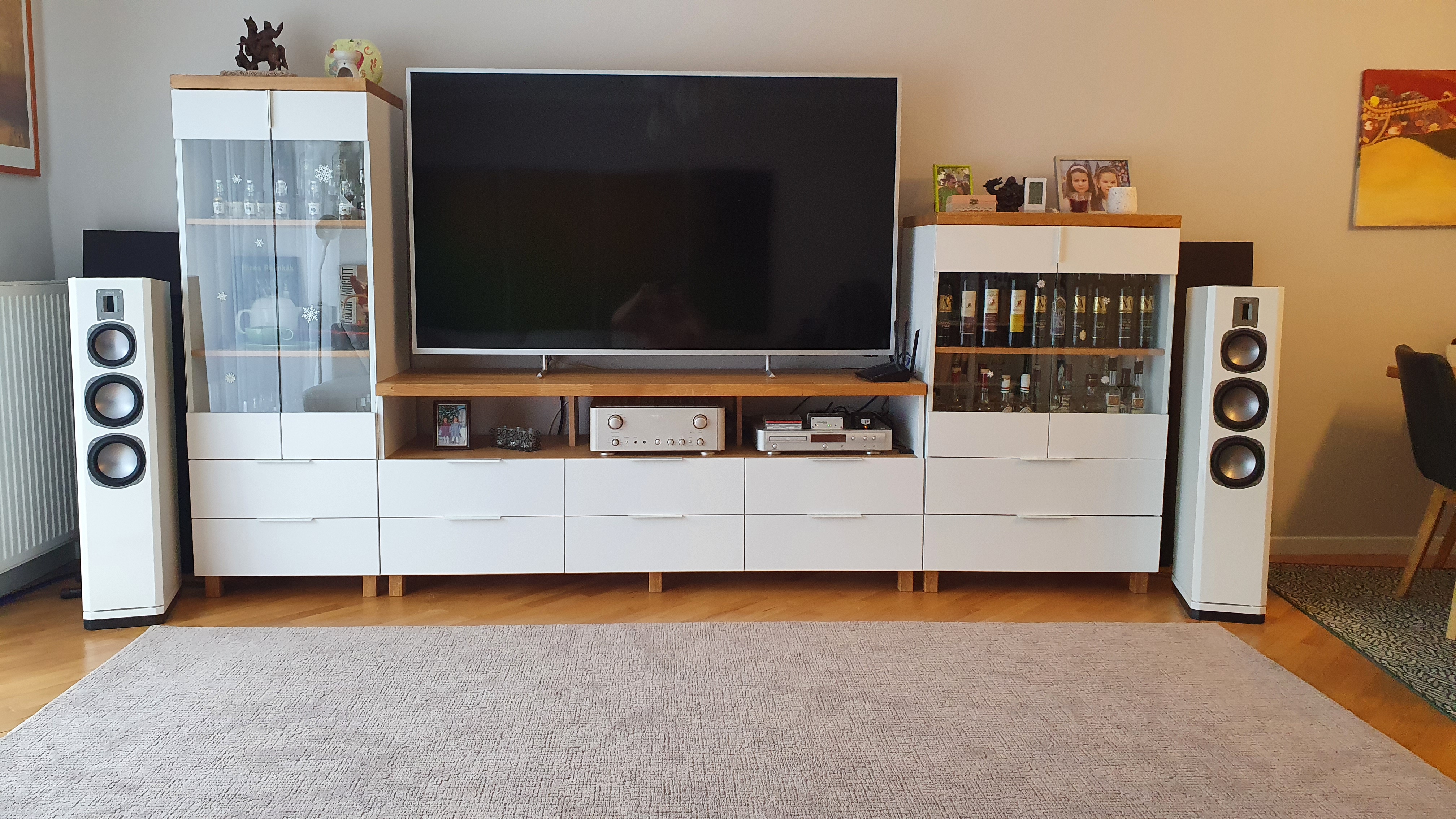

1-1 saját készítésű akusztikai panelt, aminek saját kútfőből nem igazán találtam a helyét, csak úgy próbálkoztam velük, Laci javaslatára, a hangsugárzók mögötti falhoz, és kicsit összébb helyeztem. Ezek a 110Hz-es enyhe visszaverődést hivatottak tompítani. Illetve a szőnyeg alá tettem(volt itthon véletlenül) 8mm-es gumi örleményből készült lapot, a szőnyeg teljes méretében. Ez a padlóról jövő visszaverődések csillapítását fokozza.
Ezen felül, a hallgatási pozíció mögé, ahol teraszajtó+ablak van, a dupla karnisra, jön egy vastag anyagú, sűrűn ráncolt függöny(azóta a feleségem már ki is választotta), szintén a visszaverődések csillapítására.
Illetve ide jön még 1-2 db(attól függően hányan akarunk zenét hallgatni) egyedi méretű akusztikai panel.
Tehát tegnap óta, annyi pozitív változás történt, hogy még komolyan emésztenem kell, az "új" hangsugárzóimmal alig tudok betelni.
