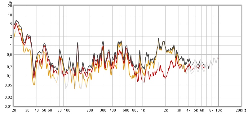

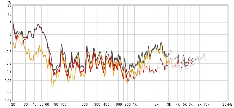

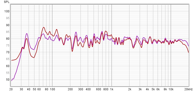

Főleg Fülelek és Fapaci felé irányul a kérdésem, hiszen ők jártak már nálam, de persze mindenkitől szívesen veszem, ha megköpködi :)
- Az 50 Hz körüli problémát a szoba függőleges módusa okozza? Mivel front, center, szubon is ugyanúgy megjelenik, és ezek mélysugárzói kb azonos magasságban vannak. Gondolom sokat nem lehet ellene tenni, bár zenénél ez már nem mellékes freki.
A 35 Hz körüli probléma tudom, h a szobáé, ez zenén nem annyira izgat, mozin pedig úgyis a szub dolga. (Érdekes, hogy a szub EQ-zása ezt a két frekvenciát kezelte, frontoknál viszont nem.)
- 100-160 Hz közt vajon mi okozhatja azt a brutál kiemelést / torzítást?
Nekem más bajom nagyon nincs vele, de ha még valaki észrevesz vmit, kérem mondja.
Zeneszoba topik lévén a igazából nem az EQ hatása meg a center ami most a lényeg, csak azért tettem be őket, mert látszik, azon is megjelenik a probléma.
