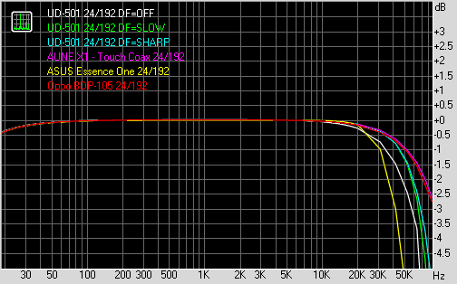

Volt ilyen szűrő az NT-503-asomban, de én szinte semmit sem vettem észre kapcsolgatásukkor az én rendszeremben. Lehet ez is olyan, mint az MQA?
A különbség kicsi volt, de néhány zenénél határozottan mutatkozott, másoknál idő kellett a felismeréshez, hosszú távon jól lehetett hangolni vele a megszólalást, leginkább az impulzus viselkedésre hatott. Egy mostani lejátszómnál is megvan ugyanez az opció (meg minden készüléknél, ahol hozzáférést adtak a chip beállításához), itt még nagyobb a különbség, mint a TEAC-nél volt.
Kép
Bővebb infó itt.
Érdekesebb talán a 16/44.1 viselkedése a szűrőknek, pláne ha CD futómű van a konverter elé kötve, vagy a szolgáltatók normál CD minőségű streamjét hallgatjuk döntően. Sajnos vagy sem, de itt jobban kijönnek a különbségek, a jobb impulzusválasz mellett nagyobb lesz a roll-off, míg a szép egyenes átvitelért elég randa impulzusválasszal fizetünk pl egy sharp szűrőnél. Falra tudok mászni a pre-ringingtől.
Én az RME AKM4493-as verzióját használom NOS módban, a roll-off pedig kis jóságú EQ-val "vissza van húzva" egyenesre. Számomra ez adja a legélvezhetőbb hangot, magas veszteség nélkül.

gomolalaci írta:
2022.01.01., szomb. 20:12
Kép
Bővebb infó itt.
denesdr írta:
2022.01.01., szomb. 13:39
fülelek írta:
2022.01.01., szomb. 12:27
A dual csip totál felesleges, az mqa úgyszintén.
Mitől jó pont ez a csip? Pl. attól, hogy a digitális szűrője lényegesen, azaz nagyságrendekkel meredekebb, azaz a maradék nagyfrekvenciás komponensek sokkal kevésbé nehezítik az analóg fokozat működését.
Már csak az a kérdés, hogy mihez képest.
A legtöbb csipet ellátják különféle meredekségű szűrőkkel, amikből gyakran mi magunk is válogathatunk.
Amúgy, ha jól emlékszem pont Te írtad valamikor, hogy a kedvenc szűrőd, ami fülre leginkább tetszeni szokott neked, az a slow roll-off (ezek közül is talán a minimum fázisút, másnéven short-delay említetted), azaz nem nem annyira meredek és minimális késleltetéssel járó.
Ha rosszul emlékszem vagy azóta változott a helyzet, kérlek javíts ki!
Igazából mérhető különbségek egyértelműen vannak a különféle szűrők között, aztán, hogy hallhatóak-e ezek a különbségek vagy nem az már más kérdés. De ellenben az MQA-val, ezekről a szűrőkről lehet tudni, hogy mit csinálnak, a DAC csipek adatlapján is fel szokták tüntetni őket, alátámasztva átviteli ábrákkal és különféle adatokkal.
A pár hozzászólással előbb feltöltött képeken is ilyen különböző digitális szűrők valós implementációjú frekvenciaátvitelei láthatóak. Sajnos ami pont nem látszik rajtuk (a skála alsó határa miatt) az a D300-as DAC ROhm csipjének a maximális out-of-band csillapítása, ami a gyári adatlap szerint elég kimagasló, ezt említette fülelek is, mint jó tulajdonság. A Topping D30Pro-nak ez az értéke -107dB körül van, mérten.
robi-k írta:
2021.12.31., pén. 14:50
SMSL képviselője adott válasz alapján lesz dual chipes, és MQA támogatással is rendelkező DAC is a ROHM BD34301EKV chipekre épülve 2022-ben.
Feltételezem, hogy más kínai gyártók is csatlakoznak (Topping, Gustard, stb.) a ROHM chipet használókhoz.

Nem a görbék vizuális meredekségeit kell nézni, mert az tényleg félreveztő tud lenni, épp ezért írtam konkrét csillapítás értéket 24kHz-nél mindkét esetre. Igen, sajnos a D300 esetében vége van a skálának -100dB-nél, szóval nem tudjuk mi van ezalatt, kérdés, hogy ennek mennyi jelentősége lehet valójában.
Nem tudom hogy jön ide a minidsp által használt két csip (ezek minőségi DAC-ok lennének?), de ha azt mondod, hogy ezektől kétségkívül jobb a ROhm, én elhiszem. Vagy ha esetleg arra céloztál, hogy én ezeket használom, akkor ki kell ábrándítsalak, nem rendelkezem olyan készülékekkel, amikben az említett csipek vannak.

fülelek írta:
2022.01.01., szomb. 14:49
juliush írta:
2022.01.01., szomb. 13:22
Ugyanakkor az időtartománybeli viselkedése sokkal rosszabb...szóval quid pro quo.
Ez a digitális tartományban működő szűrők frekvencia- és időtartománybeli viselkedésének alapvető tulajdonsága. Persze lehet törekedni valamelyik tulajdonságot preferálva a kompromisszum "minimalizására", de az igazán jó megoldások nagyon sok mintára támaszkodó, komoly számításigénnyel bíró és mint ilyen, persze költségesen kivitelezhető szűrő algoritmusokkal operálnak. Bevallom, nem nézem ki a ROhm chip FIR szűrőiből ezt a teljesítményt és kifinomultságot.
