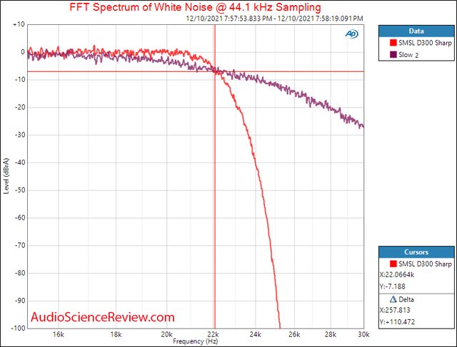

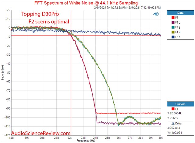

Igaz, valóban megnézhettem volna, viszont nem volt kekeckedési szándék a kérdésemben. De a gyári adatlapok helyett nézzük inkább az említett két DAC (D300 vs D30Pro) mérését a szűrési meredekségekről.
A D300 szűrése (24kHz-nél -40dB) egyáltalán nem meredekebb a D30Pro-énál (24kHz-nél -95dB), sőt sokkal lankásabb, ez bőven az átlag alatti meredekség, ha más sharp szűrőátvitelekkel vetjük össze.
A kérdéseidre nem tudok válaszolni, csupán az volt furcsa, hogy úgy ámblokk írtad a meredekebb szűrést, ami mint láthatjuk, nem is biztos, hogy igaz. Ettől még nyilván lehet nagyon jó készülék a D300.
SMSL D300 Measurements Filter Response Balanced Stereo USB DAC.jpg (45.78 KiB) Megtekintve 2227 alkalommal
Topping D30Pro Measurements USB Balanced DAC Filter.jpg (53.22 KiB) Megtekintve 2227 alkalommal
