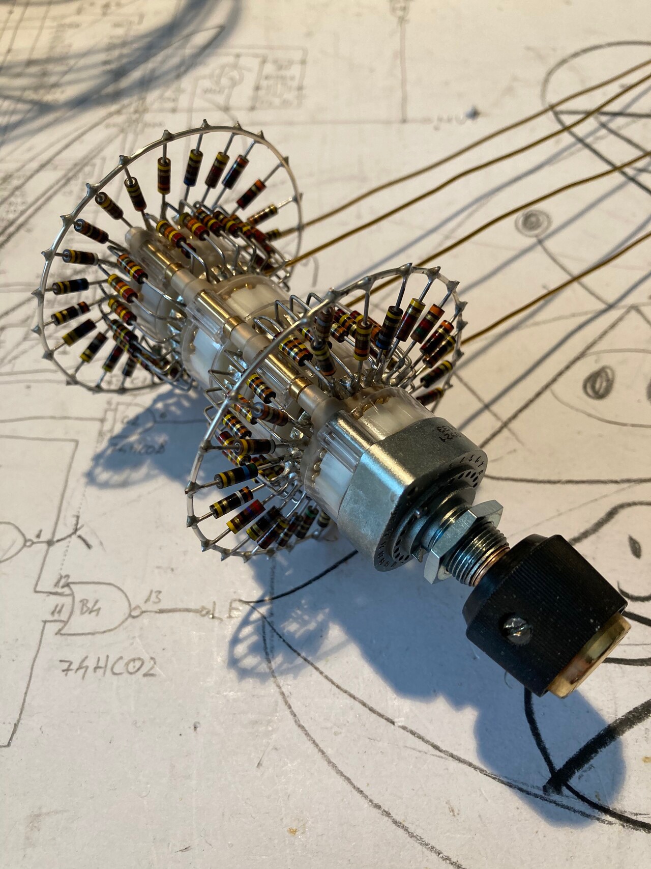

Ez se igazán jó megoldás. ha belegondolsz, a potméter földjének ideális esetben az erősítő csillagpontjában kell lennie, a rézdobozodból meg ki kell vezetni, kábel plusz két aljzat + két csatlakozó stb.
Arról nem beszélve, hogy a minőségi jaxley (forgótárcsás kapcsoló magyarul) kontaktusai nem sokat bírnak, amennyiben gyakran használjuk és a ráforrasztott minőségi ellenállásokkal együtt megy pár év után a kukába.
Ha már homár, akkor a relés szabályzás inkább, mint kapcsoló, és kétágú létra vagy lépcsős sönt szabályozás is jó lehet.
Szerintem a fix 6x6dB osztó plusz a 6dB-en belül finom szabályzásra teljesen jó a digitális hangerőszabályzás.
Persze az erősítő + hangsugárzó érzékenység és a dac max. kimeneti szintje célszerűen illeszkedjenek.
De mindenki úgy teker, forgat, kapcsol, nyomkod, ahogy tud... :smile29:

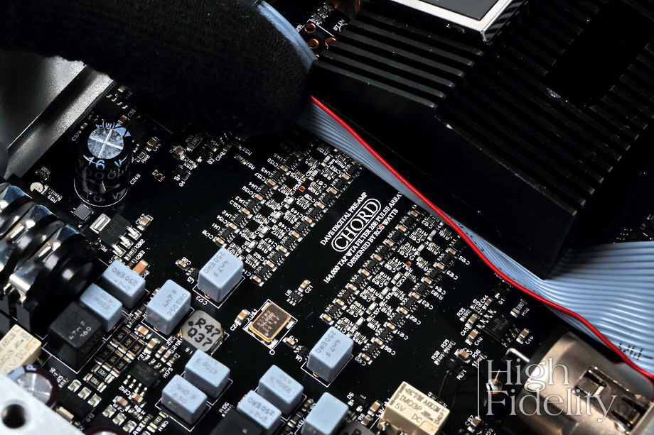

A DAVE kimenete pont olyan mint a Signalyst-é. A kis 6 lábú nagy valószínűséggel SN74LVC1G175 flip-flop, aminek a kimenetén ott a 10kOhm...
A DSC1 DAC-ra gondolsz? Abban van hangerő szabályzás?
Igen. Nincs benne.

Tehát - gyakorlatilag - egy hagyományos analóg előerősítő van a DAC közvetlen kimenetén. ( A hagyományos potméter helyett a ellenállásokból épített szabályzóval diszkrét lépéseben elektronikusan vezérelve lehet állítani a hangerőt.)

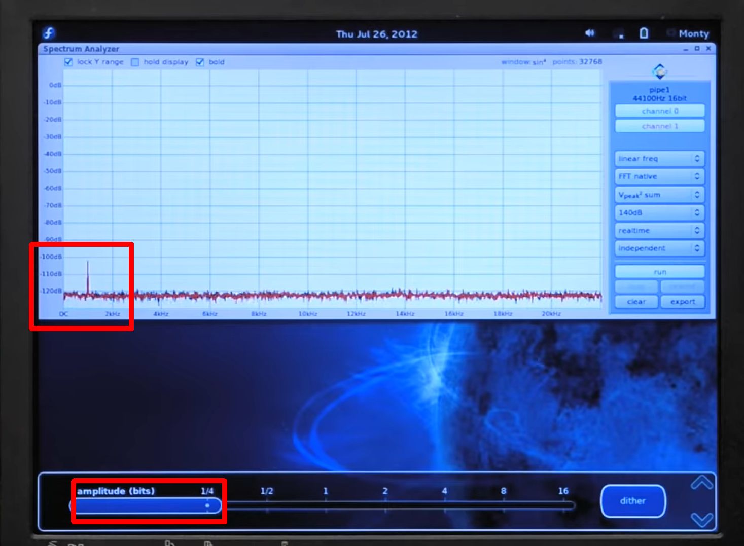

Monty Montgomery már leírta egy cikkében, hogy a köznyelvben használt -96 dB-s zajszint és a "6 x bitek száma" meghatározás hibás. A képen látható program azonban ha jól értem ezen meghatározás alapján próbálja "megmutatni" a dither szépségét és jóságát, ezért számol "tört bitekben". Mert a bit itt nem az információtárolás mértékegysége, hanem a fent már említett (hibás) köznapi "6 x bitek száma" meghatározásból származik. Persze szigorúan informatikus/programozó szemmel nézve butaság, hogy 1/4 bit, de itt mint írtam nem információtárolást "mér" ezzel, hanem "zajszintet".
Nem tudom amúgy hányadik percnél van ez a kép de nekem nagyon fura hogy 44,1 kHz-es mintavétellel számol miközben a zajszint egyenletesen oszlik el a teljes tárolt frekvenciatartományban. Milyen dither ez? Én már elég sokszor megnéztem ezt a videót de ez eddig nem tűnt fel.
Egyébként amennyit én foglalkoztam meg olvasgattam a témával kapcsolatban, az a gyanúm, hogy a digitális hangrögzítés nagyon nem úgy működik mint az átlag hifista/amatőr konstruktőr elképzeli.

És hadd említsem meg még, hogy olyan, hogy egynegyed bit, nem létezik. Nem ertelmezhető matematikailag. Sejtem ugyan, hogy mire próbálsz kilyukadni ezzel, de - minden tiszteletem mellett, sőt pont ezért - elvárnám tőled sz ilyen pongyola megfogalmazások mellőzését.
Attila!
Egy 16-bit felbontású csatornában a -100 dB alatti szintű, 1 kHz-es színuszjel épp matematikailag írható le 1/4 bit amplitúdójúnak. De ha nekem nem hiszel, talán a szemednek. De lehet, hogy már csak azért sem akarsz...
Nos, ha ez a program egy jel amplitúdóját bitekben méri, akkor nem ugyanarról a bit-fogalomról beszélünk, mert az a bit, amit én informatikusként ismerek, nem egy mértékegység. (talán ezért mondta egy mérnök kollégám, hogy utálja az informatikusokat. Minek akadnak fenn ilyen apróságokon)
De mondom, feladom, neked van igazad. Negyedbit. Sőt másfél bit. kettő egész hatszázhetvenhétezred bit. Amplitúdó.
Ma is tanultam valamit.
Ez volt az utolsó, most tényleg befogom a számat.

De vonatkoztassunk el az én butaságomtól, meg a szkepticizmusomtól, amivel az ilyen, generált egykomponensű jelekkel bizonygatják a nagy igazságokat…
Csak egy nagyon alapvető kérdés a józan paraszti észből: elméletileg a Nyquist-frekvencia (Redbook-esetben 22.05 kHz) alatti komponensek tökéletesen visszaállíthatóak bármely, az afölöttieket pedig nem halljuk. Ezek szerint a felkonvertalás is teljesen fölösleges, nem? Akkor miért is vettél Exogal DAC-ot?
(sőt, egyszer már oda is eljutottál a gondolatmenetedben, hogy elméletileg minden DAC-nak azonos a hangja. Akkor pedig… a kérdésem ugyanaz :D )
Szóval, így talán érted, hogy miért írtam, hogy a hangsúly az “elvileg”-en van. És tényleg.
Attila...de kötözködős hangulatban vagy ma!!! :D
Felvetettem egy gondolatkísérletet, amelyet Te (picit pikírt hangnemben) félresöpörtél, mondván, hogy a kvantálás során elveszett amplitúdó információ már nem nyerhető vissza. Erre hivatkoztam arra a tényre, hogy meglepő módon megfelelő dither alkalmazásával minden józan paraszti észnek ellentmondóan bizony az ábrázolhatatlannak tűnő információ is előszedhető. Amikor újra belekötöttél, elővettem egy konkrét bemutatót, melyben még csak nem is ezoterikus eszközökkel demonstrálják 1/4 bitnek megfelelő amplitúdójú jel visszanyerését. Nem igazán látom, ebből a szempontból mit számít az, hogy "generált egykomponensű jelekkel" demonstrálták!
Tehát az tény, hogy nem veszik el az információ, csak a meglevő adatokat kell máshogy néznünk, értelmeznünk és feldolgoznunk, hogy kinyerjük!
Egyébként meg ha visszaolvasol, korábban amellett érveltem, hogy már egy CD-felbontású rendszer elméletileg minden hallható információt tartalmazhat a hétköznapi környezetben történő zenehallgatáshoz, figyelembe véve a fiziológiai korlátainkat, így ideális kivitelezésben nemigen lehetnének megkülönböztethetők. Ugyanakkor a rekonstrukcióhoz szükséges szűrő határfrekvenciája ennél a felbontásnál túl közel esik a hallási tartományhoz, így a szűrő viselkedése már hallható tartományban is befolyásoló tényezővé válhat. Mivel egy ideálishoz közeli viselkedésű szűrő tervezése és előállítása byonyolult és költséges, a probléma elkerülése végett a tervezők több-kevesebb sikerrel fordulnak a kifinomult digitális szűrőkkel végrehajtott felkonvertálás felé, így igazítva a választott DAC architektúrában rejlő lehetőségekhez. Annak idején illusztrációként még Bob Katz vonatkozó tesztjét is citáltam.
Számomra az Exogal a sikeresebb gárdák közé tartozik ebből a szempontból, így nagy örömömet lelem a zene hallgatásában rajta keresztül. Mint ahogy gondolom te is a Wadiával!
Gyula, szerintem elbeszélünk egymás mellett.
Amit te videón bemutattál. az nem más, mint hogy Shannon és Nyquist tétele működik kvantált mintákkal is, és meglehetős tökéletességgel visszanyerhető a Nyquist frekvencia alatti frekvenciájú analóg szinuszjel jel a digitális mintasorozatból is. Ezt mindannyian tudtuk. De te nem ezt állítottad (pontosabban sugalltad) előtte. Hanem, hogy olyan digitális mintasorozat is előállítható az eredeti mintákból, amely jobban “megközelíti” az eredeti mérési eredményeket, mint az a mintasorozat, amiből előállították. Ha a kettő között nem érzékelsz különbséget, akkor csalódnom kell benned. Mindenesetre, én nem tudok egyenlőséget tenni egy származtatott digitális mintasorozat (amiről beszéltél) és egy analóg jel közé, akkor sem, ha mindkettő ugyanabból az eredeti digitalis mintasorozatból áll elő. Ezért (is) nem látom, mit is bizonyítottál (a közismerten kívül) a belinkelt filmmel. Ezzel legfeljebb annyit mutattál meg, hogy az eredetileg a kvantáláskor elveszített információ nem szükséges az analóg jel Nyquist frekvencia alatti frekvenciájú komponenseinek (majdnem) tökéletes visszaállításához. Mindezt egy lényegében egykomponensű jelen bemutatva.
És itt most feladom.

Az a lényeg, mindenki szeresse azt, amit hallgat, a zene maradjon a központban. Nemrég lehet hozzáférni a komplett leíráshoz egyes ESS dac csipeknél, hát bizony kiderül már az adatlapról, hogy nem annyira jó, mint azt harangozták, és többen is panaszkodnak az általában érdes hangzás miatt.
Én maradok a Wolfson dac csipnél, lehet mondani, hogy persze ha Dave-re nem telik, akkor a szamár is jó.
Akinek meg a Dave se jó, annak szívesen megmutatom, milyen akusztikai anomáliákkal él és hallgat zenét, hadd örüljön :D
