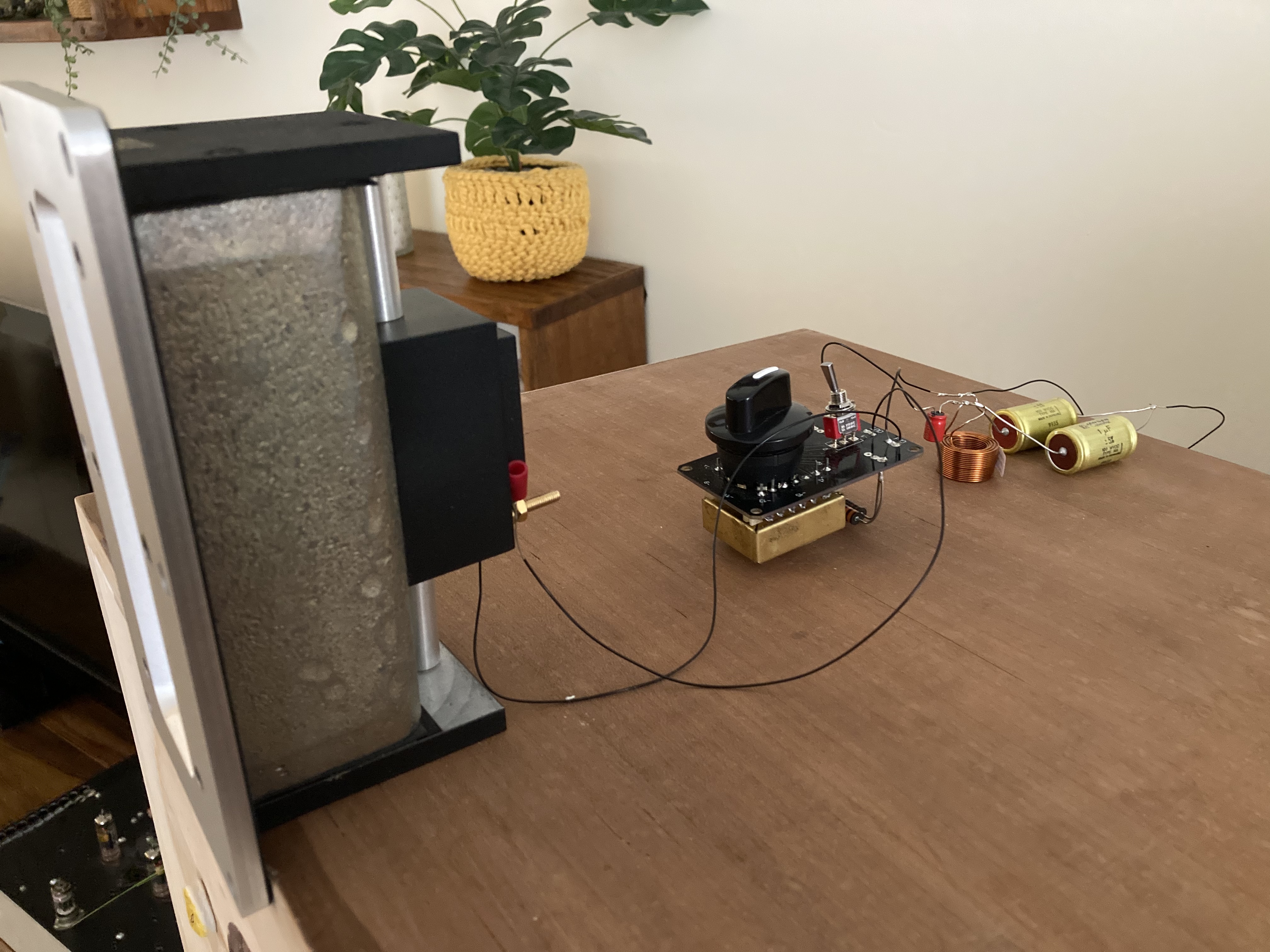

Tctronic írta:
2021.04.09., pén. 17:18
Nem volt kedvem újra kezdeni a hangváltót.... Túl sok energiabefektetéssel járna egy nem is tudom mekkora előre lépés...
Öregszem :D
Azok egy L-pad két (4) ellenállása a képen, a nagy a soros ágban a zöld meg a párhuzamosban?
Igen a közép és magas L-padjai lettek ezekre kiváltva. A zöldek a párhuzamos ágban a fekete (ezüst-grafit) a soros ágban. Nem kicsi a változás az L-padhoz képest. Sajnos meg kell követnem magam a JBLL 077 magas mint látod visszakerült a rendszerbe. Az esetek 90%-ában megvoltam nélküle, de sajnos egyszer-kétszer hiányérzetem támadt. Az is lehet a hallásom kezd már gyengülni. Szóval 10Khz felett meglehetősen visszafojtva de azért jól jön néha.
Öregszem :D
