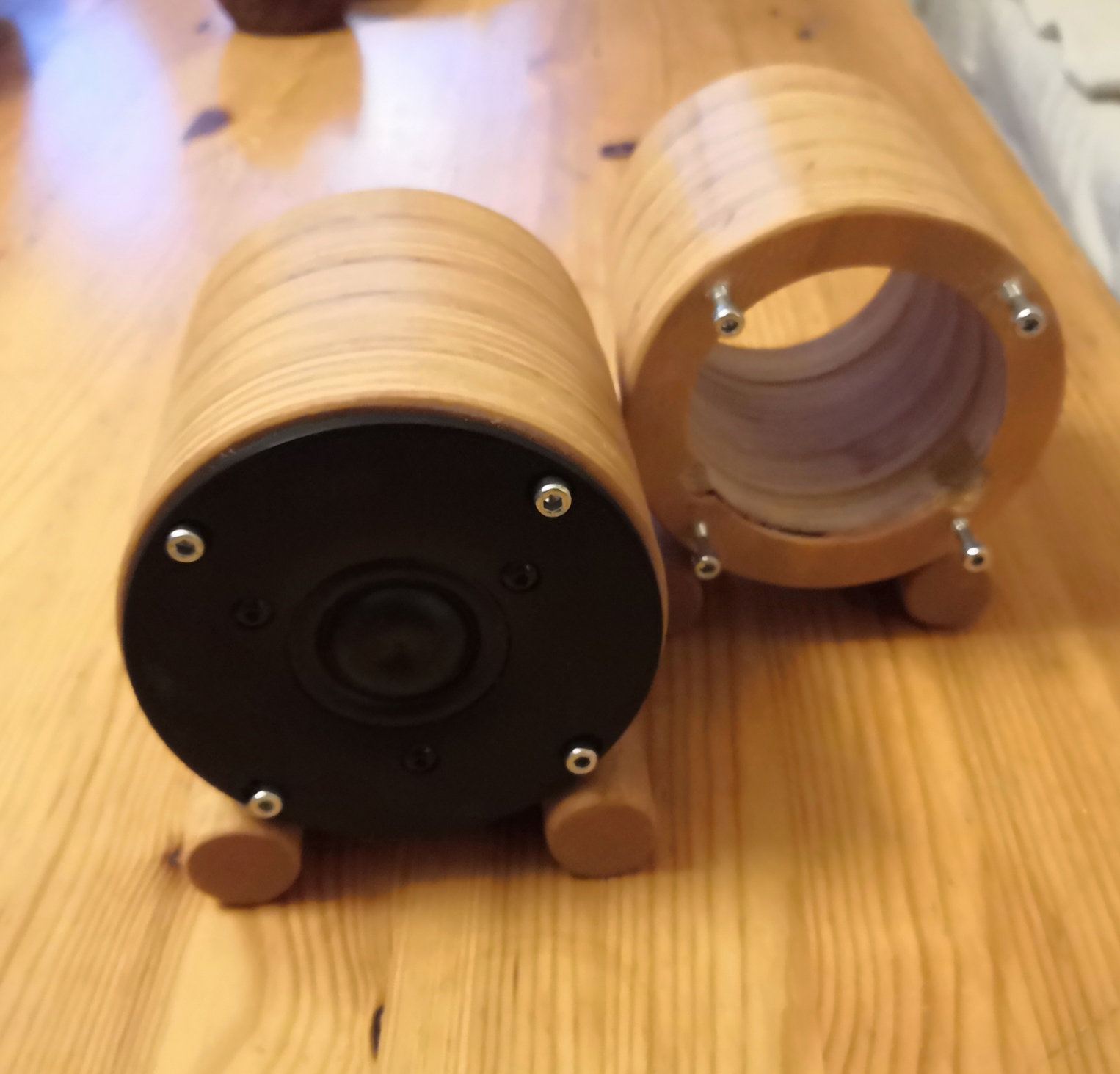

komancs írta:
2021.02.12., pén. 21:38
Képek lemaradtak!Bocs.
ez valami házi cucc, nem?
komancs
Hozzászólások: 150
Csatlakozott: 2016.01.23., szomb. 20:23
Értékelés: 6
Re: Hangsugárzó építés
Hozzászólás Szerző: komancs »
komancs
Hozzászólások: 150
Értékelés: 6
Sziasztok!Kinek mi a véleménye ezekről a hangfalakról ismeri-e valaki?Érdemes vele foglalkozni?Nem sok mindent találok róla a neten.Köszi előre is a válaszokat.
