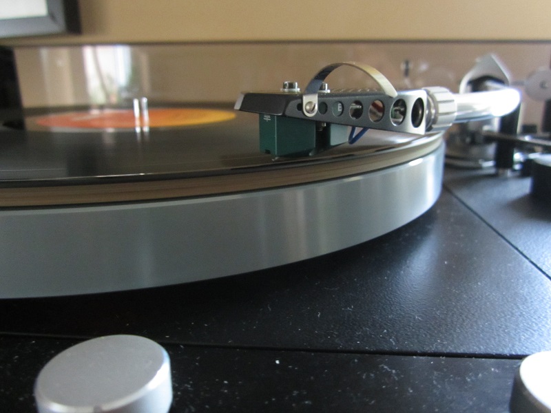

klassz dolog a test lp
https://images-na.ssl-images-amazon.com ... L._AC_.jpg
bias miatt tettem próbát
max VTF-t ajánlott a tesztre, de 2 gr helyett inkább a hangszedő optimál 1.8-al zongoráztam végig
az A oldali 4 bias trackből az első 3 torzításmentes bármilyen AS-el
az utolsó (torture) track miatt szükséges kb 1.4 AS, így nulla torzítás
rb-202 kar (1.5 mm spacers)
mp-110 hangszedő
overhang 15 mm
protractor: stevenson
