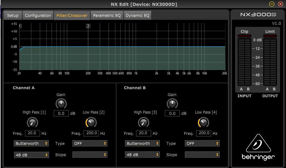

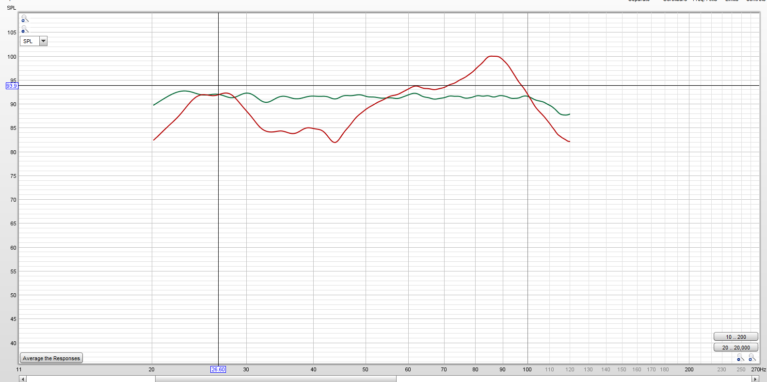

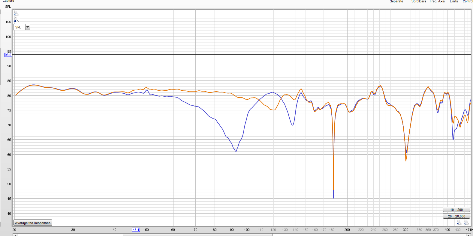

Hali. Egy kis update.
Szöveteltem a kimaradt részeket. Begumiztam a lépcsőház felőli ajtókat.
A szubokat kezdtem el mérni és beállitani egy kedves és segitőkész fiatalemberrel. Amire rájöttem az hogy a rendszeremben a behringer crossover vágása nem volt jó, vagy legalább is nálam belekavart a frontok görbélyébe és nagy beesést eredményezett. Berakom a screenshotokat egy kis csámcsogásra.
Kezdtem a szub görbével. És a végén itt van szub görbéje elötte és rew után.
Tehát igy használtam eddig a berit. Amit átállitottam erre: Az avr-ben 120hz-re van az aluláteresztő szűrő beállitva igy a berin nem kell.
Amit kaptam a left csatornára elötte(kék) és utána: 180 és 300 hz-nél van egy egy irtózatos beszakadás, de azt nem tudom hogy mi, az én ötletem, vagy kioltások a szobának, vagy a laptom ventije bezavar.
Minden csatornát 60hz-en vágok, mert nekem úgy jobban tetszik az összhatás és birják a hsz-k is.
Itt van a left front hsz large-ban: És itt van a left surround görbéje 60hz-en vágva, ezt nem engedte az avr large-ba rakni. Ma este folytatom a frontok buherálásával, mert a végfokon van dsp, hátha rendbe tudom rakni.
Azt kell hogy mondjam hogy a mély tartomány jelentősen javult ennek hatására.
Nem szeretnék vitafolyamot inditani, mindazonáltal minden épitőjellegü ötletet várok hogy mi okozhatja azokat a beszakadásokat.
