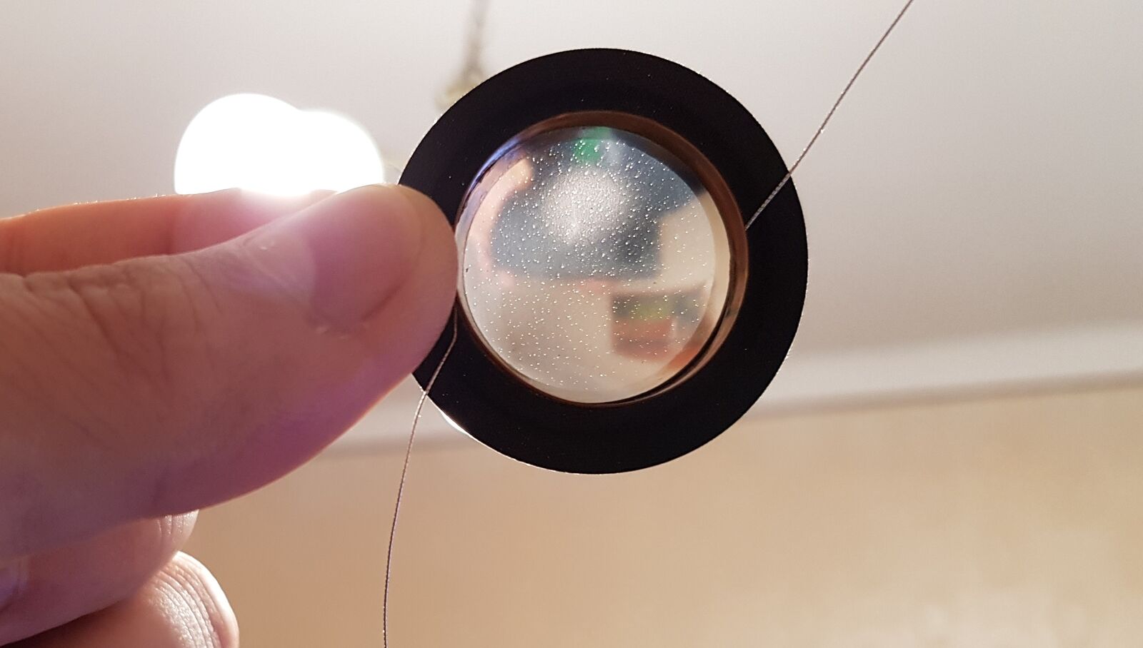

Ezeket már próbálta valaki kinyomkodni a membrán túloldaláról?
Nem tudok róla, én biztos nem előttem volt még 2-3 tulaj. Azt hogyan szokás megoldani? Vagy inkább szakira bízzam?
Ki kell szedni a magassugárzót, majd az előlapját leszedni, hogy a membrán hátuljához hozzáférj.
Viszont dragonweed ezt írta erről a magassugárzóról:
"Sajnos ez nem ilyen egyszerű, ezeket nem lehet "kinyomkodni" a membrán túloldaláról. Ez egyértelműen nem "belepiszkálási probléma", az okát nem tudom pontosan. Valószínűleg a dóm impregnálásának, illetve magának a hordozóanyagnak az öregedése okozza, elég sok esettel találkoztam már főleg Dynaudio -de más gyártók- magasai esetében is. Próbáltam többféle módon javítani, oldószerrel, vákummal, melegítéssel, ezek kombinációjával, sajnos nagyon kevés esetben sikerült helyreállítani az eredeti állapotot. sad.gif"
Én hiszek neki, így csak a csere marad egy újra.

Sziasztok, olyan kérdésem volna, hogy a selyemdóm csipogóim mind be vannak nyomkodva,de szépen szólnak,nem érzékelhető a hangon semmi. Érdemes javítatni?
Szia,
Fénykép a hibáról és egy pontos típus nem ártana.

Jogos,este pótolom.Maga a hangfalak típusa Mission Volare v63 szett.
