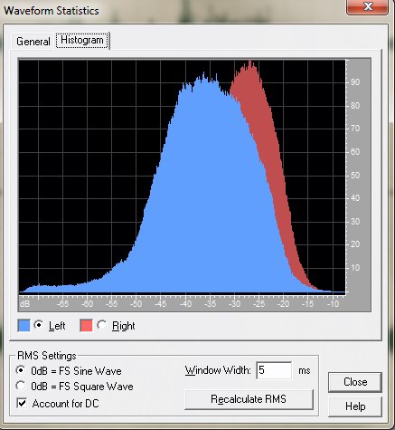

Ha már dinamika mértékről volt szó, akkor ennek a tracknek a hangossági eloszlás gyakorisága -10dB től -75dB-ig terjed. A legtöbbet -20dB és -55B szinten szól. Az meg hallható, -65dB alatt szalag zaj van jelen.
Vagyis a zenészek is pianoban adták elő a mondandót és felvétel heedroomja is (vagy csak a digitalizás) túl nagyra van hagyva

Az elmúlt hétvégén megcsináltuk a My Reel Club sorozatunk második, élő stúdió koncert felvételét (Varga Gábor Quartet, vibrafon, zongora, dob, bőgő felállásban, modern cool jazz), amiből a résztvevők kapnak majd sokféle módon (1: sztereó mikrofonnal DSD256-ban rögítitve, 2: 8 csatorna mikrofont (benne a sztereó ribbonm mikrofon 2 csatornáját is használva) élően keverve analóg keverőn sztereóban Nagrával 38-as sebességen szalagra rögzítve, 3: utómunkában a 8 csatorna mikrofont analóg eszközökön megkeverve, processzálva és DSD256-ban visszarögzítve).
Az élőben Nagrára kevert felvételből készült egy biztonsági digitális másolat egy kommersz A/D konverterrel, nem a felvételhez használt Merging Hapival. Ebből most egy tracket letöltésre ajánlok
https://we.tl/t-6B3YX6KDub
Ez nem lesz benne a végleges, a nativedsd-n (vagy a hazai lemezkiadótól) megvehető kiadványban.
Az élő koncert dnamikáját folyamatosan a stúdió legtávolabbi pontján egy mobil telefonos hangnyomásmérővel rögzítettem, ez lett a statisztikai eredménye:
Vagyis kb 60 dB volt az élő, hangosítatlan zene dinamikája (A súlyozással), úgy hogy kifejezetten halkan játszottak a zenészek.
Ez nagyjából vissza is jön a felvételből, ez a felvétel mindennemű dinamikai processzálás nélkül készült. A lehető legpuritánabb módon.
