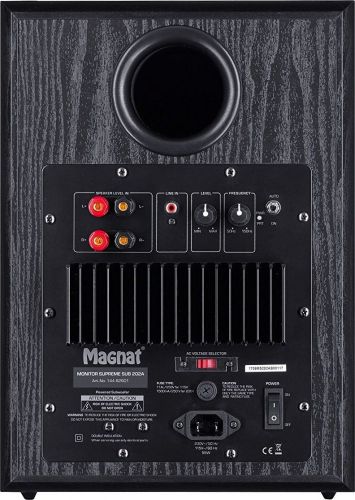

Én egy ilyen erősítő modult vettem. Nem bántam meg.
500/1000w digitális erősítő.
Csak a modult? :napsut: Hol lehet ilyet beszerezni? Ára? :D
