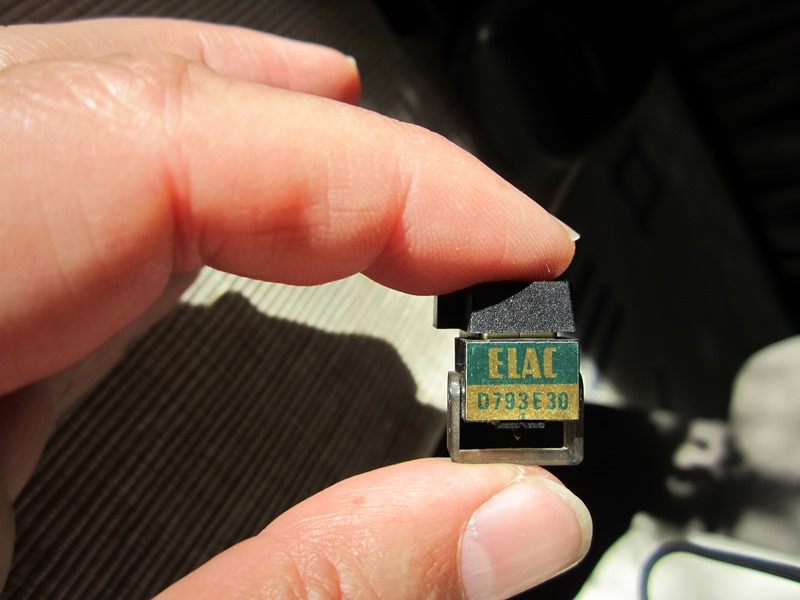

tollact írta:
2019.10.31., csüt. 07:15
galrob írta:
2019.10.30., szer. 23:18
dixie-chicken írta:
2019.10.30., szer. 18:42
sztem egy kicsit túlkomplikáltad a dolgokat,MM hangszedő,zárt szerkezet,tűcsere ha szükséges,és szwsz..ez az ELAC sorozat valahol a '80 évek elején volt divatos némethonban,és annak is a 796 -os sorozata,VDH tűprofilal...jóminőségű,utángyártott tűt a JICO-nál lehet kapni a 793-shoz,vagy marad a NOS felhajtása,olyan 50-50% esélyel,hogy annál is nem száradt-e már szét minden...
https://www.jico-stylus.com/product-cat ... ac/page/2/
azt ne feledd,ha előkapartál egy ilyen vintage hangszedőt,ha minden rendben is van vele,kell neki egy kis idő( újrajáratás) hogy "észhez térjen",sokszor van egy nagy fellángolás "aztaq...",aztán pár nap elteltével,lehet ellaposodik minden (vagy mégjobb lesz.. :D )
saját ex példányom amely egy thorens 147-sel érkezett,olyan nagyon-nagyon sok pénzt azért nem költenék rá,a 796-os sorozat felé kancsingatnék inkább...
sok sikert
Nem árt ha megpróbál az ember kitisztítani, rendbe rakni valamit, ha lehet. Kivannak száradva azok a nos tűk és nem olcsók. Azon a nagyon vékony alu tűszáron a 30-40 év az nem telik el nyomtalanul. Van ugye a 20 euros utángyártott tű, ami elég korrekt annyiért, vagy a shibata, jico 50-70 ezer körül. A németek szerint, ezek sokkal részletezőbbek, és legalább olyan jók, mint az eredeti tűk voltak. Erre azért még pályázok. A 796-ra, vagy az ökör árra licitált jubileumi kiadásra nem annyira. A 793 után már nem tudtak annyit hozzárakni.
Én úgy látom hogy nem akarsz te ezzel komolyabban foglalkozni. A szakember általi átvizsgálást elveted, új tűt nem akarsz hozzá szerezni, csak győzködöd magad hogy kitisztítva tök jó lesz az a 30 éves tűvel. Nem irígylem a lemezeidet...

galrob írta:
2019.10.30., szer. 16:12
Nemhogy látni, szétszedni sem lehet annyira. Ez a típus nem úgy van tervezve. Még a műanyag talpból kicsúszik az egész hangszedő. A vékony árnyékoló lemez burkolatból is kilehet fejteni így, de ez már megfog látszani kicsit. Enyhén ragasztóval vannak rögzítve egymáshoz a dolgok. A lemez alatt egy fekete műanyag házban találjuk a hangszedőt, de nem lehet látni, hogy bontható e, vagy egybe van e öntve. Az is biztos, hogy az öreg műanyag szeret darabokra törni az első rossz mozdulatnál, ezért nem bántottam.
Por ha van benne, akkor az kizárólag a tűszárnál tud belemenni.
sok sikert

Esetleg..... De azt úgysem látod, mi az ott! Por , vagy vasreszelék. Nem látod mennyire kopott a tű. Nem látod mennyire öregedett meg a felfüggesztés. Azokhoz már mikroszkóp kell meg mérni kell.
Legjobb az alkoholos fogkefe. Azzal kellően el lehet intézni! :)
Jó munkát! Jó szórakozást!
sok sikert

Van amit megtud csinálni az ember célszerszámok nélkül, különösebb gyakorlat nélkül, van amit nem. Hülyeséget, nagyobb bajt ne csináljunk, az a lényeg. Szerintem egy fényképezőgépes makrofotó, a lehető legnagyobb felbontásban, monitoron kinagyítva, megmutatja mennyi por van ott.
sok sikert
Azt vedd figyelembe , hogy mágnes van benne, így biztos hogy egy jó adag vaspor is!
Szerintem ne tökölj! Feszegesd szét bátran! Vandenhul is egy tubusnyi pillanatragasztóval rakja össze a legjobb hangú hangszedőit.
Már összeraktam. :P Meg kellett volna csiszolgatni a műanyag házat és úgy láttam volna, ha vannak illesztések.
Na lehet nekiugrok még egyszer.

Eszem ágába sincs kidobni. :D Honnan lehetne tudni ránézésre, hogy mennyit ment, volt e szétszedve, tisztítva? Sehonnan. Ez egy Elac ESG 793, egy gyári új tűvel. Volt, van pár hangszedőm, meg kölcsönbe is járt nálam pár, de ez szól nekem a legszebben.
Gyakorlati tippekre lettem volna kíváncsi, hogy hogyan lehet tisztítani otthoni körülmények között.
Szerintem ez nem az a beavatkozás amit az ember csak úgy elvégez otthon, néhány jótanáccsal felvértezve. Kényes játékszer egy hangszedő, személy szerint én biztos nem próbálnám saját kezűleg tisztába tenni, inkább szakavatott emberre bíznám. Igaz, nem vagyok egy bevállalós típus. :D
