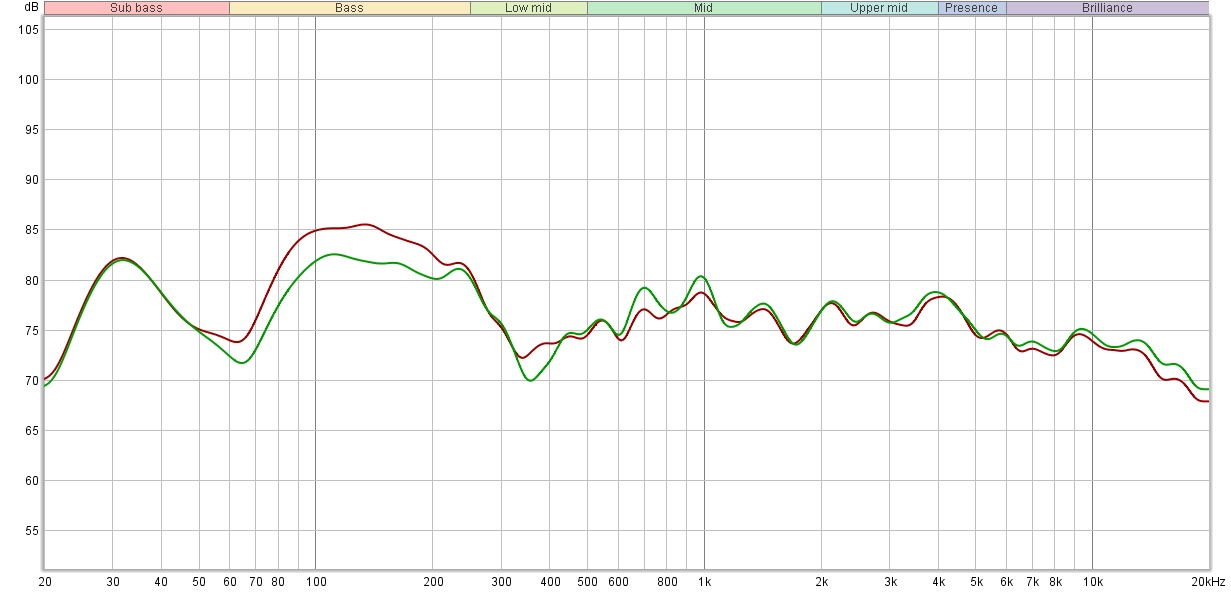

Ezután mértem egy nyers és egy YPAO korrekcióval. (sok minden nem változott)
natur piros, ypao zöld spl.jpg (124.69 KiB) Megtekintve 1867 alkalommal

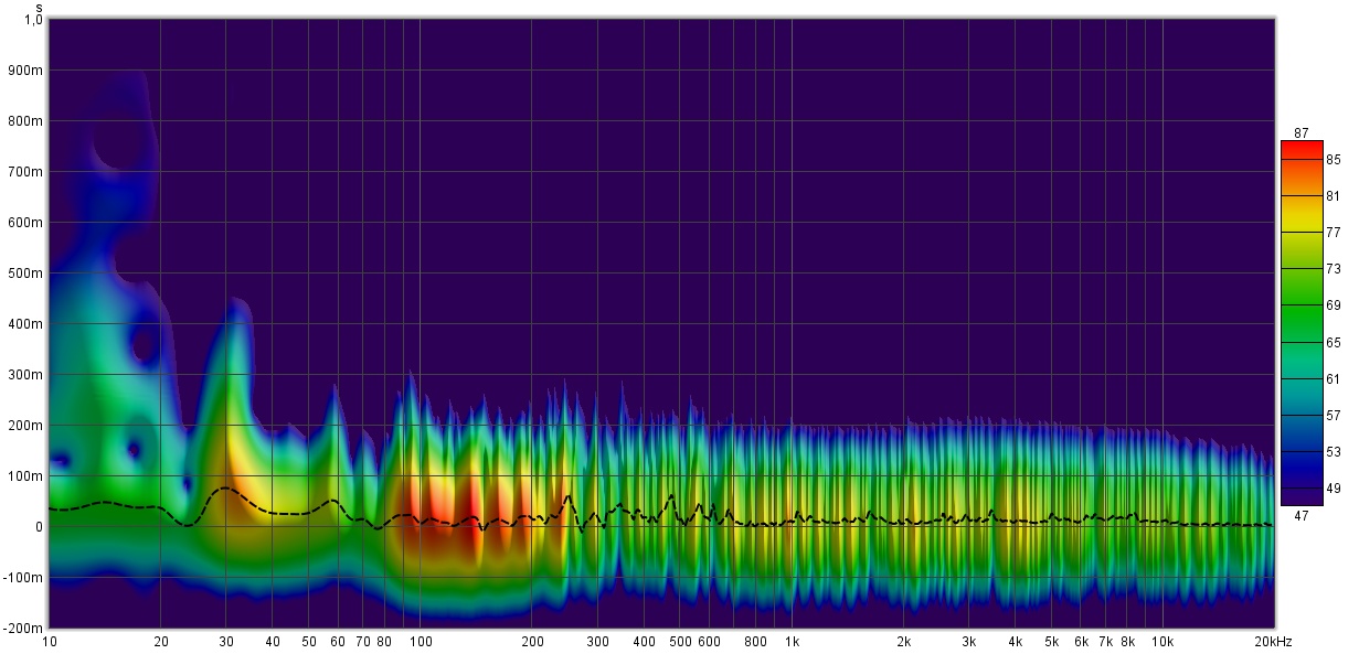

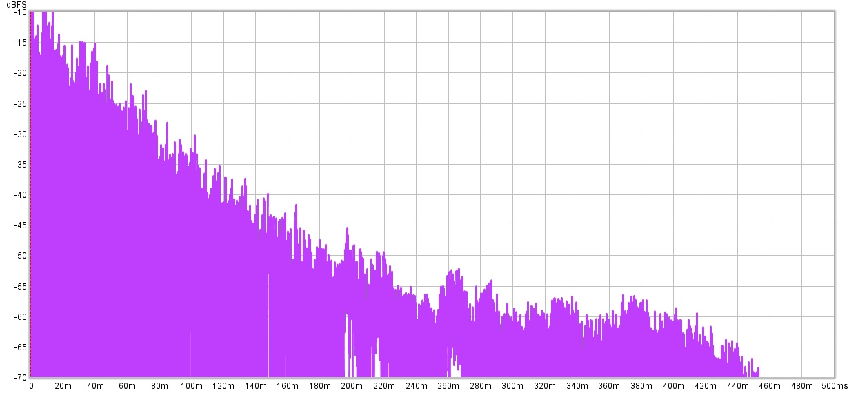

Ha már a natúr mérésnél tartunk itt a szoba lecsengési idejét is megnézhetjük, ami szerintem kiváló lett.
RT60 lecsengés.jpg (96.05 KiB) Megtekintve 1867 alkalommal

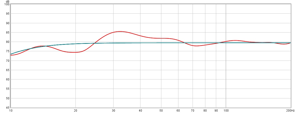

Fázis helyességet is beállítottam a subnál, így ezek után csatornánkét végig mentem az összes EQ beállításon és kisimogattam a görbéket, főleg a centerbe kellett belenyúlni, de azt mondta is a Péter, hogy nagyon nem tetszett neki. SB2000 görbéje is pont olyan lett, amilyennek szerettem volna, így elégedetten ültem le a laptop kikapcsolása után.
Sub végleges SPL.jpg (73.71 KiB) Megtekintve 1867 alkalommal

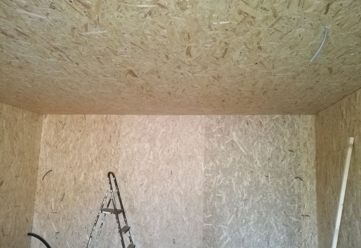

A vége felé...

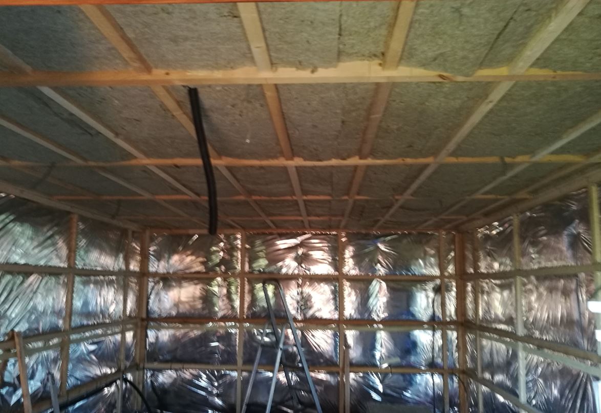

Építés alatt!
