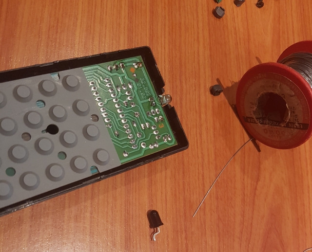

Végül mégis a kis led volt a ludas. A forrasztási pontokat átforrasztottam, de nem lett jó. Utána kivettem a kis ledet és a másikat beforrasztottam. Most műxik :)
Köszönöm a tanácsokat!

Laikus96 írta:
2019.08.27., kedd 22:14
Néhány hete javítottam egy távirányítót. Azon a LED-del soros ellenállást ette meg a korrózió (igazából csak egy SMD ellenállás helyére taknyolt rövidzár volt). Ha már szét volt szedve megnéztem az elkót is. 100Hz-en megvolt a névleges kapacitás, de 25kHz-en szinte semmi. Túrtam egy tisztességes másikat, hogy a kb. 40kHz-es modulációnak több esélye legyen. Azóta OK.
A te távod hirtelen ment tönkre vagy fokozatosan csökkent a hatótávja?
Az igazság az, most hogy említed, (bár nagyon ritkán használtam) mintha az idő folyamán kissé rosszabb lett volna a hatótávja. Bár hozzátartozik az is, hogy a kislányom néha lepottyantotta.... ami ugye nem biztos, hogy jót tett neki.
A forrasztási pontokat holnap átforrasztom. A kis ledet (előbb itt javasolta kolléga) kicserélem egy másikéra úgy, hogy kiforrasztom rendesen a mostanit. Ha ezek nem jönnek be, akkor a filléres alkatrészeket beszerzem, átforrasztom őket.
Ezek után gondolom már csak az IC jöhetne. Illetve javasolták még, hogy az összes jelutat ellenőrizzem le majd, nincs-e valahol szakadás. Ki tujda?
Holnap rászánom az időt, majd írok, mire jutottam.

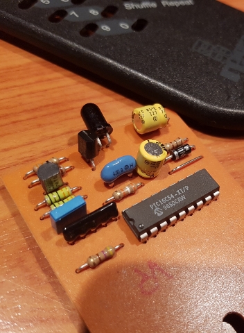

koordinata írta:
2019.08.27., kedd 21:34
Volt már ilyen gondom nekem is. Egy infra LED csere megoldotta a problémát. Egy másik használaton kívüli távból (persze ellenőriztem, hogy abban működik-e) valami régi TV tuner kártyáé volt. Kiforrasztás, beforrasztás, és azóta is rendben működik. Persze ez még nem zárja ki azt, hogy más alkatrész nem lehet rajta rossz.
Jó tipp. Van egy TEAC cd-távom, nem használom. Kiforrasztottam a kis ledet (ellenőriztem, az műxik). Ráforrasztottam a két kis lábacskára, de azzal sem jó. (igaz, a saját led-jét is rajtahagytam, azt ki kellett volna vennem?)

Cd-játszóm távja úgy néz ki, bedobta a kulcsot. Nem kontaktos, tiszta, elem jó benne. Mobillal kamerázva és az objektívet a kis ledre irányítva nem ad jelet látható módon. (Míg másik távnál bármelyik gombját nyomva villogás látszódik)
Szétszedtem, látható forrasztás-lazulás, törés nincs.
Lenne ötletetek a javítására?
