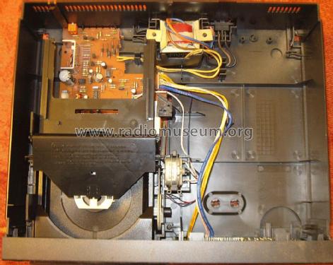

busman20 írta:
2019.02.03., vas. 15:59
Köszönöm a választ. Engem nagyon zavar az a hang. A képen látható mechanika vajon jó lenne bele? Egy philips ak 601-es,potom pénzért be tudnám szerezni.....
Nincs mit.Elvileg ezekben tudtommal Philips CDM 4/19 mechanika van, tehát kompatibilisnek kellene lennie.

busman20 írta:
2019.02.03., vas. 13:46
Van egy Marantz CD-62 lejátszóm. A lemeztálca becsukása után,olvasás közben furcsa korholó hang hallatszik a készülékből. Ez a jelenség csak akkor jelentkezik ha nem rakok bele cd lemezt,és úgy csukom be a tálcát. A lejátszás működik, gyorsan olvassa lemezeket. Mi lehet a probléma? Meg lehet e- estleg csináltatni vagy hagyjam az egészet?
A hangot a lemez nélküli becsukásnál a képen jelölt leszorító adja:
Nálam a CD72mkIISE is csinálta, annyira nem volt zavaró, én nem foglalkoztam vele (a szerelőm azt mondta bajt nem csinál, csak fura).Mikor nyáron elvitte tőlem az új tulaj (akinek volt mellette egy ugyanilyen mechanikás Philips CD600), gondolt egyet és kicserélte a két gépben a cuccot.Azóta egyik sem nyikorog neki.
