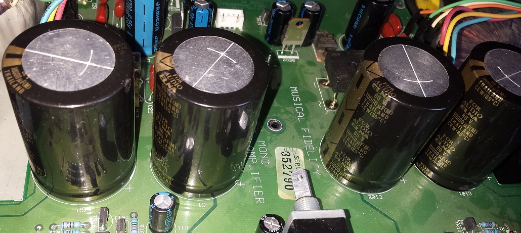

mgus írta:
2019.05.26., vas. 15:10
Közben megjöttek az új használt kondik, remekül passzolnak az új helyükön.
Változott az erősítő hangja ezekkel a kondikkal?
mgus
Hozzászólások: 1525
Csatlakozott: 2010.02.18., csüt. 16:03
Értékelés: 377
Re: Sztereó erősitők
Hozzászólás Szerző: mgus »
Kondi csere.jpg (228.17 KiB) Megtekintve 3735 alkalommal
