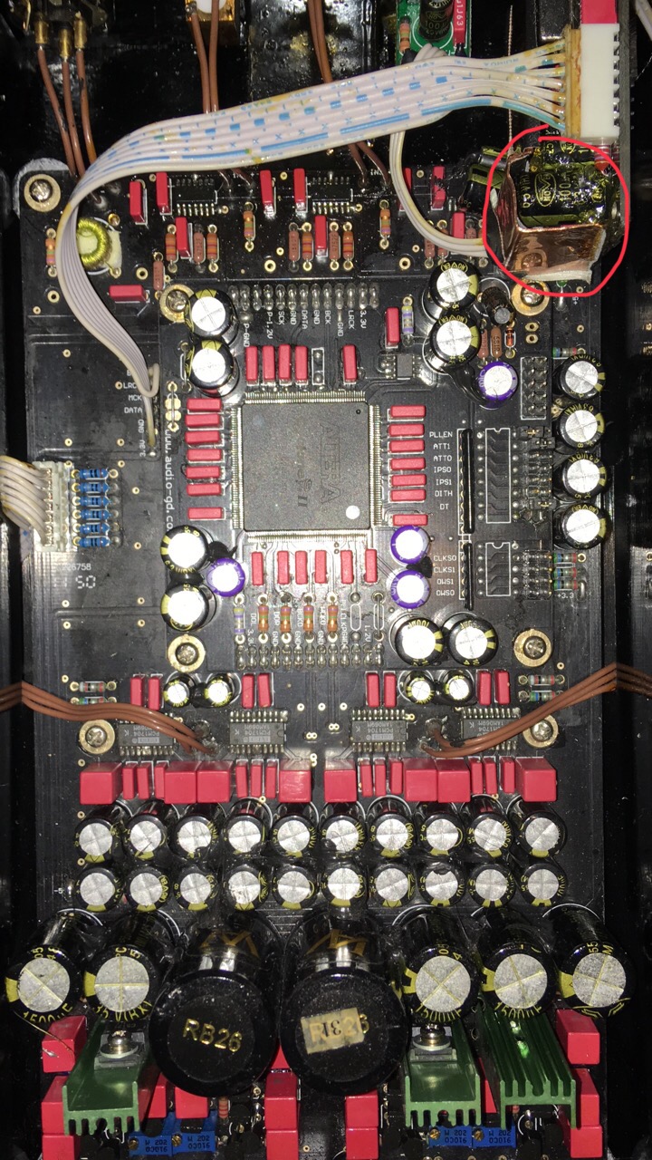

Az is lehet, a nagy karacsonyi forgatagban mar nem maradt nekik elegendo origi peldany, es az egyik kollega sajat tuningolt gepet tettek bele.
Nem tunik “gyari” megoldasnak. Emiatt egy bazi nagy reklamaciot mindenkeppen megerne a dolog fuggetlenul attol vegul hogyan szolal meg (lehet jobban mint a gyari allapotu).
Tenyleg egy szakerto szervizes kellene ide, mert lehet valami kit-et lehetett venni ehhez a peldanyhoz, es azt raktak bele pluszba, ertelemszeruen valami muhelyes modszerrel.
Az is lehet ez egy fejlesztoi peldany, kiprobaltak valamit ami mukodott es benne hagytak... meg az is lehet, ok ezt egy pozitiv gesztuskent eltek meg es jot akartak a jobban szolo geppel, ami jo dolog, csak Te nem erre a vonatra vettel jegyet.
Használtan vettem egy magánszemélytől. Már írtam neki, hogy pár dolgot elhallgatott, amit jó lett volna, ha megemlít.
Ennyit a korrekt nyugat európai eladókról. Ilyenkor is vicces, amikor itt a fórumon példaként hoznak fel 1300 km-re hirdetett terméket, az itthon árult megbízható fórumosok kipróbálható cuccaival ellentétben. Mindegy. Én bízom a pozitív végkifejletben, úgy is a végére járok. ;peace;

giotto14 írta:
2018.12.28., pén. 09:20
Ilyen munkát Kingwa biztosan nem csinált. Némely készülékben használ árnyékolást,
de ilyen gányolást, elgörbített kondikat, ragacsot, béna, hajtogatott rézlapot soha nem láttam.
Nem is azt mondtam, hogy ő csinálta, ezért is vinném el egy “szakszervizbe”, ahol értenek a típushoz és a gyári állapotot rekontsuálni tudják.
Nyilvánvaló dolgok beírogatasa nem visz előre, én is látom, de tudna valaki konkrét kontaktot adni?!
Ez pont úgy néz ki mintha bontott alkatrészekből rámolták volna össze. Egy dzsunkán. Sírnom kell... :rolleyes:

A másik, hogy amikor szetszedtem, akkor észleltem, hogy némi tuning is elhelezésre került a készülékben. Rézlapok vannak a házon belülre felragasztva, az usb rész is le van választva rézlappal. Ezt be is jelöltem a képen. Szóval mindenképen szeretném átnézetni valakivel, aki ért hozzá!
Csak a DT “on” állásba?
