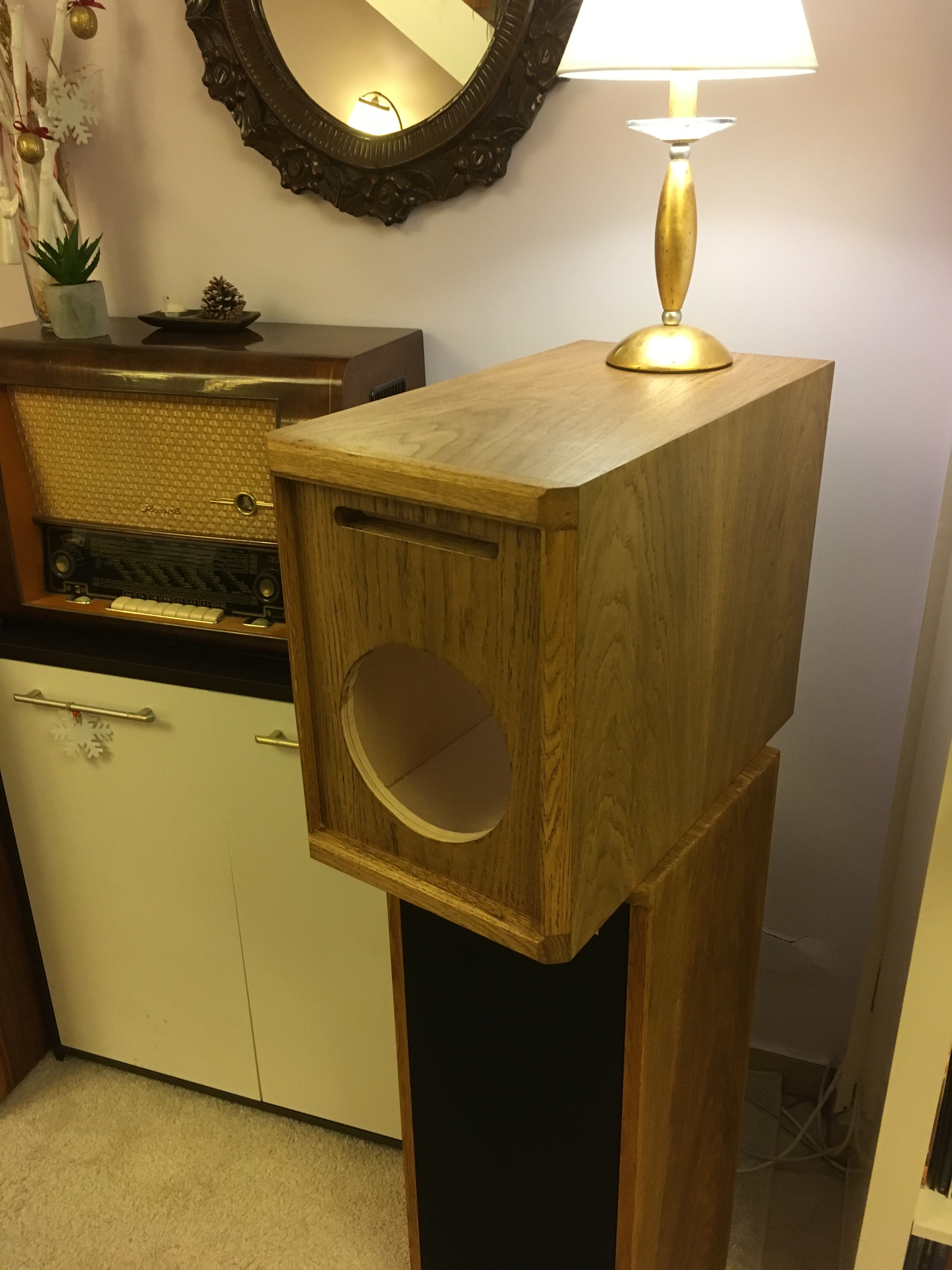

Hozzászólás Szerző: Barkács »
Hogy a további félreértéseket elkerüljük nem készitek rendelésre dobozokat ,nem vagyok asztalos kitünő szakemberek vannak a fórumon ha épitek akkor azt elejétől végéig én készitem.

Doky írta:
2018.12.11., kedd 22:09
Barkács írta:
2018.12.10., hétf. 17:53
még egy
Nagyon jól néz ki, profi munka!
Köszönöm!
Doky

sutemenyx írta:
2018.12.10., hétf. 22:03
Hát ez elég királyul néz ki
Köszi!

Re: Hangsugárzó építés

Egy kedves barátom számára készítettem egy pár hangsugárzót.A kérése az volt hogy állványos monitor legyen inkább részletező mint " túl kerek fülbarát" hang és ha lehet egy sötét szobában hunyorogva hasonlítson kicsit a S F Olympica-ra.A költségek maradjanak ésszerű keretek között.Igy esett a választás az SB 17 NBAC re és a 26ADC re.A doboz 2x10mm rétegelt előlap hátlap 24/27mm MDF.A váltó 18dB/okt.alul felül.Íme pár kép
A PC090817.JPG csatolmány már nem érhető el.
A PB070811.JPG csatolmány már nem érhető el.
A PC090819.JPG csatolmány már nem érhető el.
A PB100814.JPG csatolmány már nem érhető el.

Készül az aktív monitor Tannoy 2033-as driverrel. A dobozt én kreáltam, a furnérozás, díszlécezés Pisti80 műve. Tegnap este pedig lewaxoltam a méregdrága Tannoy Wax-szal:
