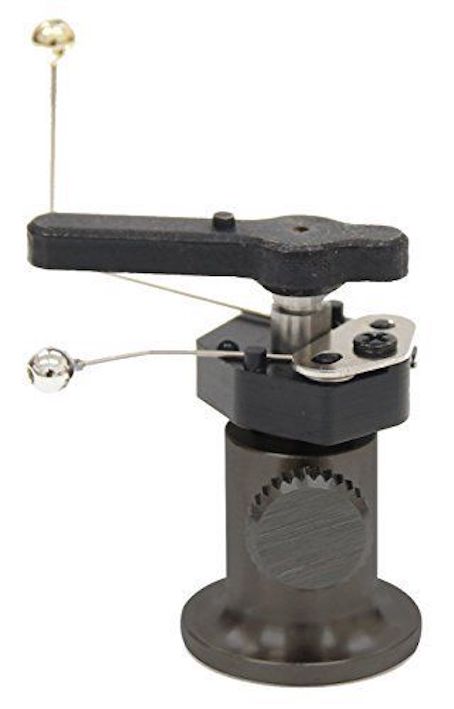

hifis írta:
2018.10.18., csüt. 21:19
Ma beüzemeltem egy ilyen automatikus karliftet, ami, ha jól pozícionáljuk, felemeli a kifutó barázdánál a kart, mielőtt eléri a címkét. Csak ajánlani tudom. Sokkal lazább a zenehallgatás, ha nem kell stresszelni, mikor jár le a lemez, és futni felemelni a kart, mielőtt a papír darálná a tűt. Így kényelemre tök olyan, mintha cd-t hallgatnánk.

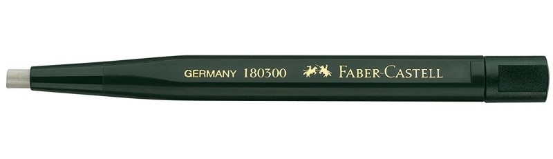

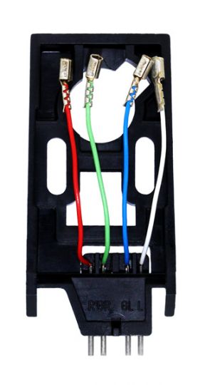

Ebédszünetben kimértem. A hangszedőm zárlatos. A forgalmazó még nem hallott ilyenről. A hangszedő két átlós pólusa összedolgozik. Azt mondja, hogy talán a phonot véletlenül mc állásba kapcsoltam...

józsibazsi írta:
2018.09.26., szer. 10:11
Szégyenlem, csak azért írom le, hátha más nem csinál ilyen hülyeséget. Megszisszentettem a shell-t kontakt spray-vel.
Lehet hogy jutott a csatlakozók rugós házába is, ami nem bontható. Úgy hogy szeretnék DUAL TK 136 típusú shellt-t vásárolni. Rakom is fel az apróba :smile51:
Miből gondolod, hogy hülyeség volt? Egy jóféle kontaktspray nem árthatott. Mit használtál? Alkoholba áztatva meg akár ki is moshatod. Bár van aminek az meg árt. Láttam már műanyagot szétporladni tőle. :)

Hozzászólások: 328
Csatlakozott: 2016.02.13., szomb. 10:22
Értékelés: 143
Re: Lemezjátszó
Hozzászólás Szerző: józsibazsi »
La_Valse
Hozzászólások: 1157
Értékelés: 741
Re: Lemezjátszó
arzachel írta:
2018.09.26., szer. 07:36
Kipattintod a shell-t és a négy kis rugós érintkező végét megvakargatod egy késsel.
Ezeknek az érintkezöknek a vége szokott eloxidálódni és emiatt nincs kontaktus.
Finom érintkezőket soha nem tisztítunk késsel, csavarhúzóval, savval stb. Erre a célra kiváló
az ún. üvegszálas radírceruza.
arzachel
Hozzászólások: 2199
Értékelés: 831
Re: Lemezjátszó
józsibazsi írta:
2018.09.25., kedd 19:05
704. És nagyon szeretem...

józsibazsi írta:
2018.09.25., kedd 17:23
Öreg Dual lemezjátszóm korábban azt játszotta, hogy néha nem szólt az egyik oldal, megigazítottam a shell-t, és minden rendben. Most azonban, ha bekapcsolom, néhány Hz-s jelet küld ki, a mélynyomóim majd kiesnek. Sokadik megigazítás után szépen szól, nem ugrálnak a membránok, majd lemez fordításnál kezdődik elölről. Maga a Shell nem megfelelő kontaktja okozhatje-e ezt a hibajelenséget? Már nagyon sokba fáj a cucc, meg szeretem is, jó lenne ha sikerülne rendbe tenni...
Biztos, hogy nem nagy a baj, csak aprólékos, szöszölős, kézimunka... nálam régebbiek voltak a tiédhez képest, ennyi idő után nem csoda, ha valami megadja magát. Ráadásul az összes automatikája egy rémálom. Elég egy szállítás pl autóval egy nem jó minőségű úton és vége az automatikus lejátszásnak. A rengeteg apró stift, rugó, pálcika, rudazat hajlamos a szétesésre sajnos.

arzachel írta:
2018.09.25., kedd 18:32
Melyik Dual-ról van szó?
Az mit jelent, hogy megigazítod a Shell-t? Erről van szó (csatolom a képet)? Meg kellene konkrétan nézni, hogy van-e rendes kontakt? Nekem 1019 van, hasonló problémával, mondjuk ott az egyik karkábel forrasztás eresztette el magát...
