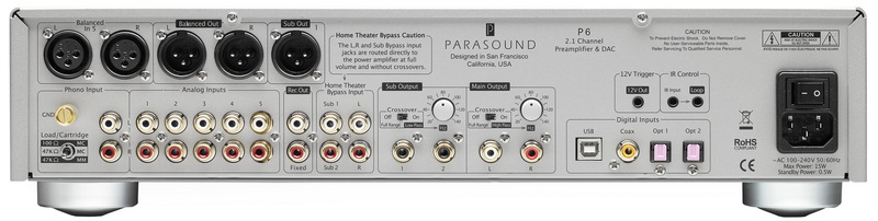

Én is aktív dobozokat használok, soha nem hajtottam pre-out kimenetről. A Parasound P6 előerősítőmön van külön szub kimenet, amit én ugyan nem használok ki, de egy 2.1 rendszerbe ideális választás.
Bocs, csak még ez, mert szemet szúrt, ígérem leszállok a témáról. A P6-on akkor milyen kimnetet használsz az aktív sugárzókhoz, ha nem pre out-ot? A gyári adatlap szerint a P6 az alábbi kimenetekkel rendelkezik: "Balanced XLR and RCA left and right preamp outputs" , röviden pre out. Ezen kívül van még sub és record kimenete, nyilván nem ez utóbbiak valamelyikét használod az aktív sugárzókhoz, bár ez sem kizárt, főleg a record, ha a sugárzón állítod a hangerőt.

Tréfás, hogy végeredményben ugyan arról a funkcióról beszélünk. A pre out mindig egy hangerőszabályzott vonalszintű kimenet, amire vagy végfokot vagy aktív sugárzót szokás kötni akár integrált erősítőről, akár különálló előfokról beszélünk. Szinte le sem merem írni, hogy talán ebben egyetérthetünk, mert majdnem biztos, hogy lesz valami kifogás ez ellen. :D
Üdv!

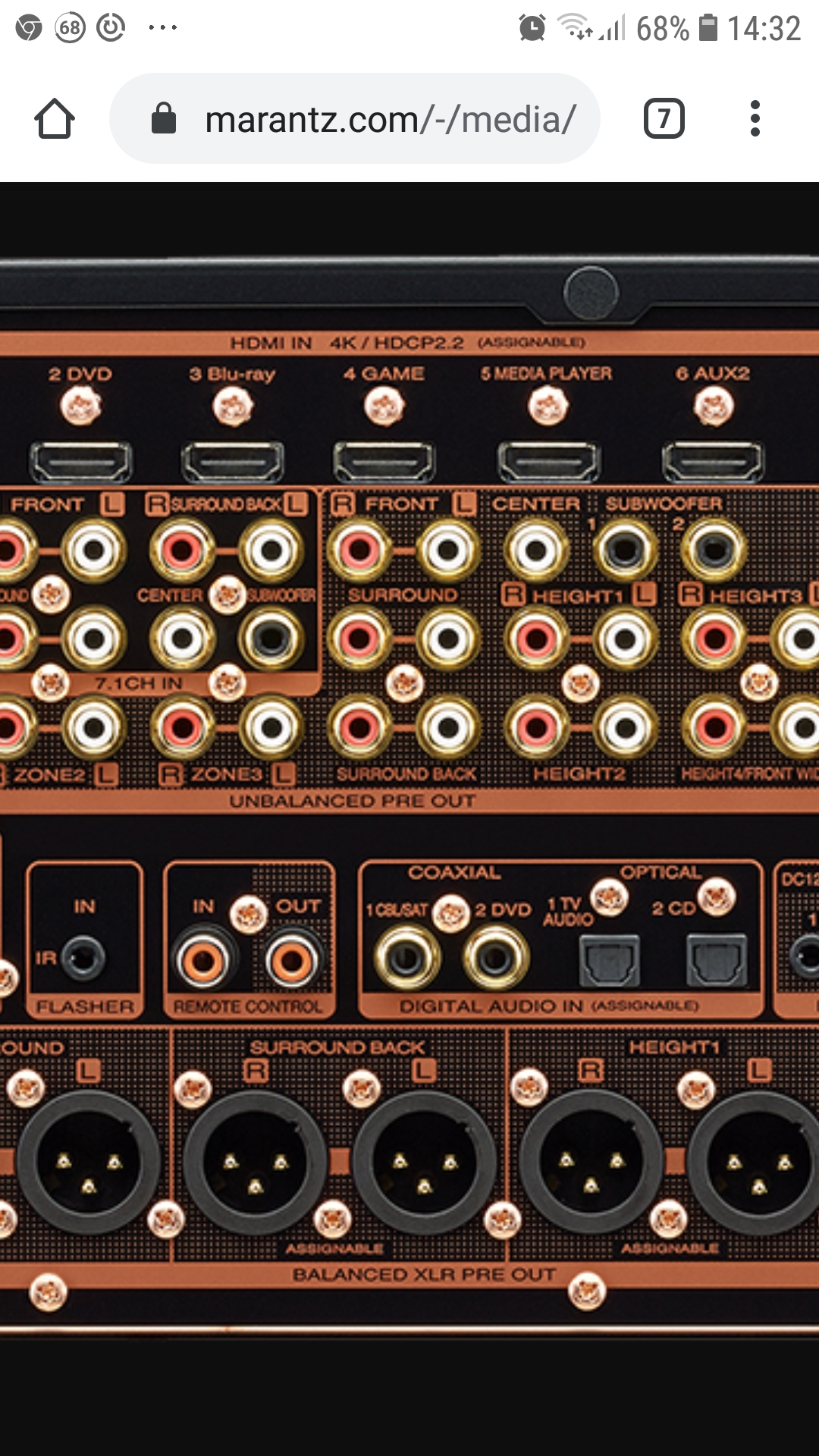

Például meg lehet nézni mondjuk egy Marantz AV8805 proci (AV előfok) feliratozását. Ott bizony pre out van feltüntetve azokra a kimenetekre ahová végfokokat vagy aktív sugárzókat szokás kötni. De lehet ők is rosszul tudják. :smile25:

Az én nézetemben a pre-out az egy előerősített kimenet, magyarán az előfok kimenete, a nevében is benne van. A line-out egy vonalszintű kimenet, ahol a kimenet fix, tehát nem lehet rajta hangerőt szabályozni.
Most, hogy ez a pre-out egy integrált erősítő előfokának a kimenete vagy egy különálló előfok kimenete az már szerintem mind1, de lehet én vagyok alulinformált.
Parasound P6 back_silver.jpg (77.42 KiB) Megtekintve 2890 alkalommal
A hozzászólást 2 alkalommal szerkesztették, utoljára Luxor Audio 2020.05.21., csüt. 14:08-kor.
