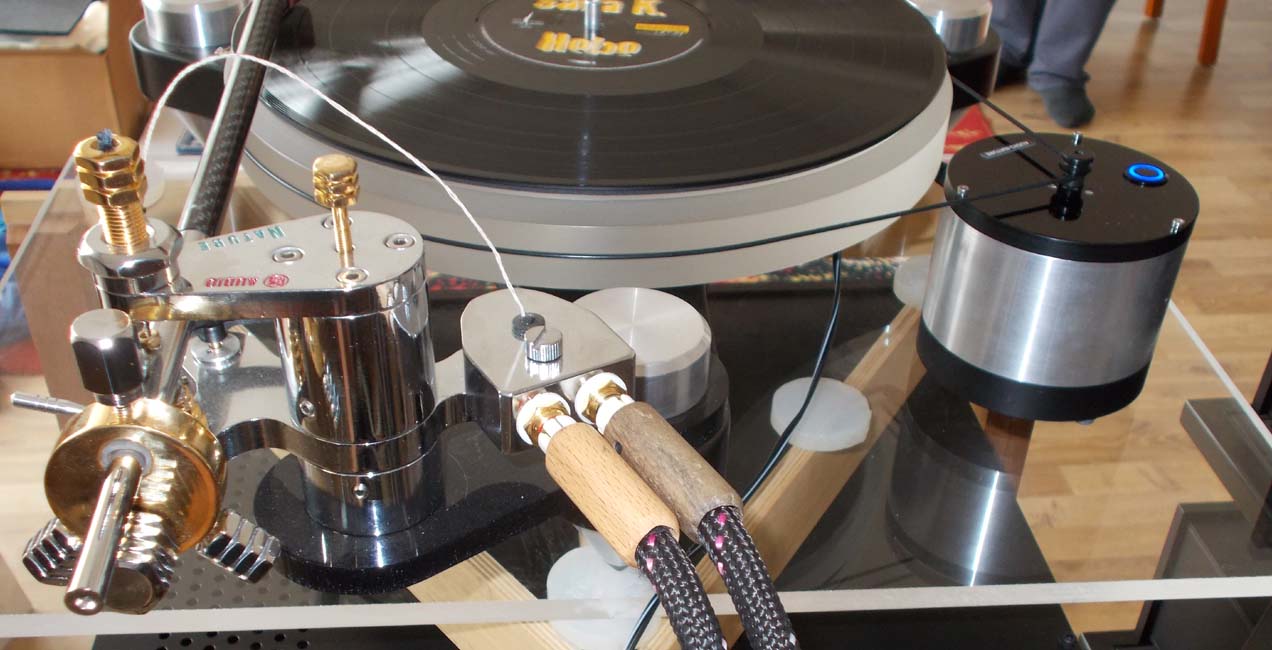

pj- írta: ↑2018.09.22., szomb. 14:51Mivel saját készítésű lemezjátszónk nincs és várhatóan nem is lesz, ezért hogy teljes rendszerben tudjunk gondolkodni, várhatóan képviselni fogunk egy lemezjátszók készítésére (és kiegészítőkre) specializálódott céget.
Jelenleg egy "csak" egy kép a kisebbik készülékükről.
Többet róla akkor amikor már mindent átbeszéltünk a másik céggel.

Felszerelve egy F.B. Gyrophon Ref. lemezjátszóra (egy kis reklám a magyar terméknek), XLR és RCA aljzatokkal.
- Kép 048.jpg (51.17 KiB) Megtekintve 8736 alkalommal
