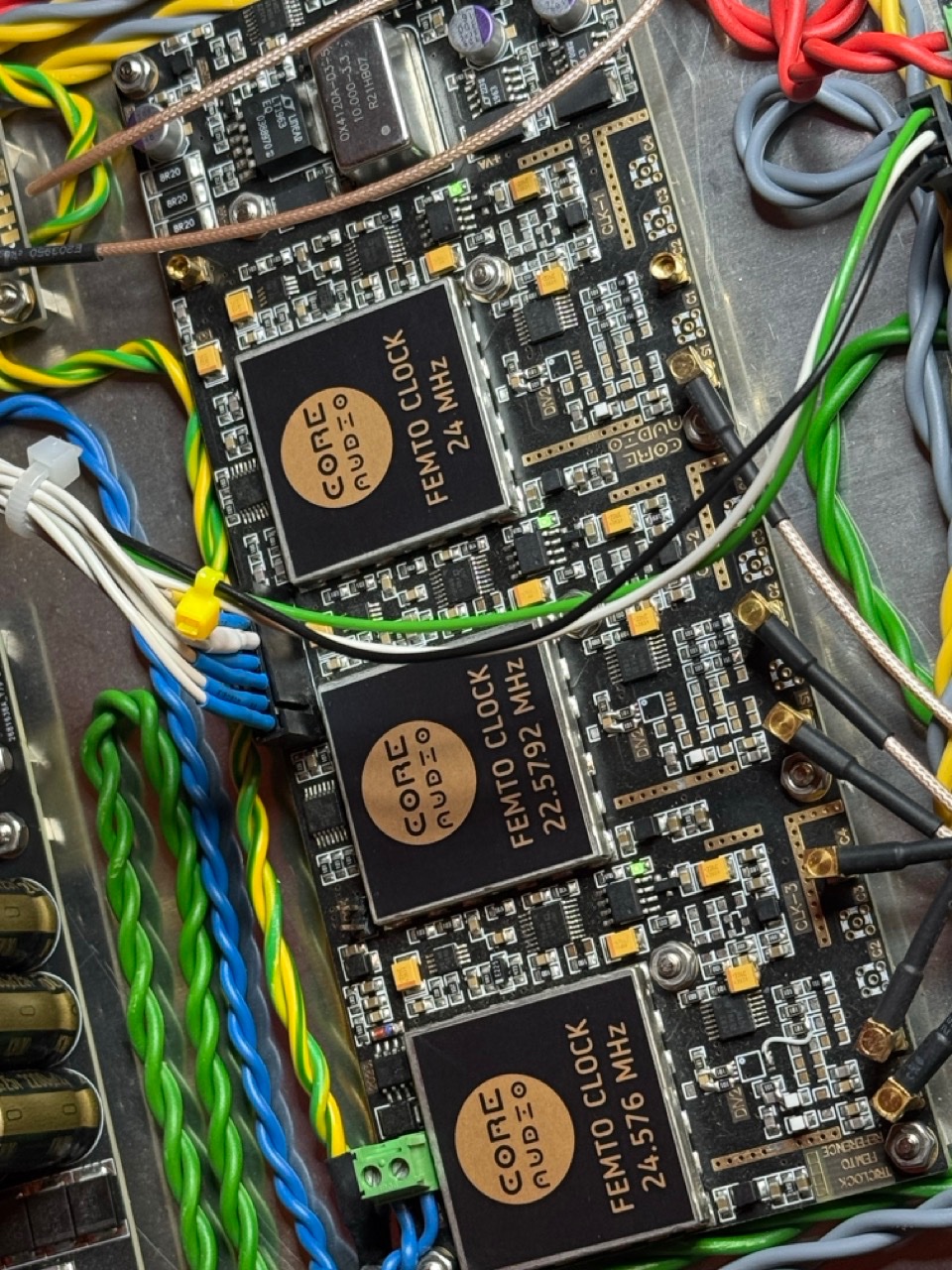

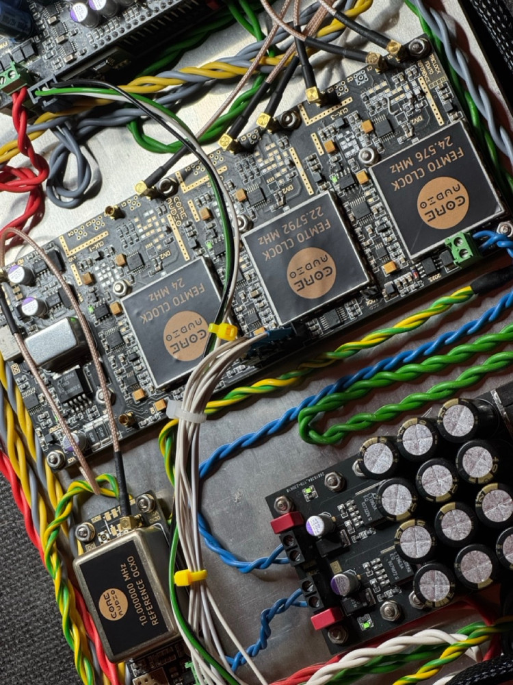

- MasterClock végez minden órajel-regenerálási folyamatot, beleértve az XMOS-t is a digitális szekcióban
(A MasterClock a Core Audio saját terméke, oszcillátor modulonként -105dB@10Hz körüli fáziszaj értékeket produkálva, ami nem fűtött oszcillátorként eléggé jó eredménynek számít. Ezen túlmenően egy -130dB@10Hz képességű OCXO fűtött órával meg van támogatva a PLL, így tovább lehúzva a közeli zajt, valamint összehangolja a résztvevő oszcillátorok működését, csökkentve a fázistolásokat).
A MasterClock és 10MHz referencia clock külön 2db alacsony zajú lineáris táppal van megtáplálva.

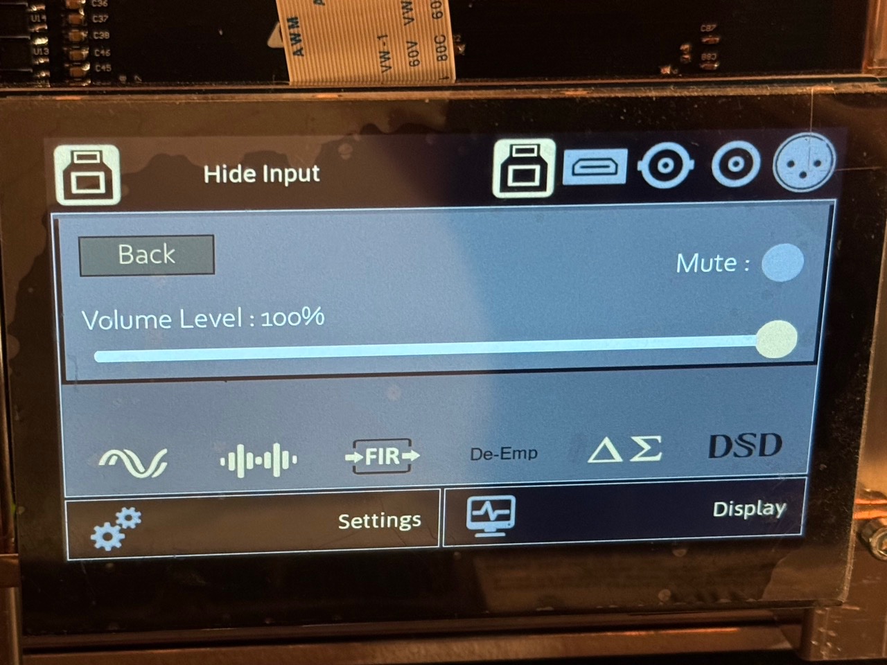

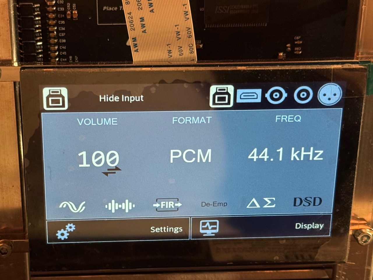

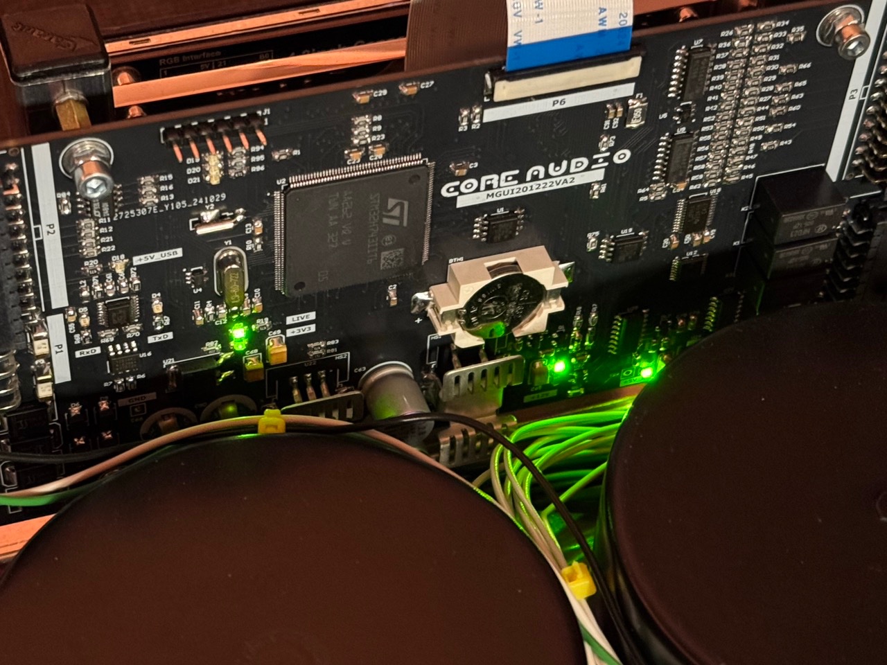

- 4.3" érintő képernyővel lehet a dac-ot vezérelni, amelyhez a Core Audio saját fejlesztésű MGUI vezérlője tartozik STM processzorral hajtva (képernyőfotók a hirdetéshez csatolva).
Innen elérhető a dac MasterClockjának hőfok-menedzsmentje, PLL-lock követése + valamennyi DAC funkció kapcsolható
Hangerő, filterek, upsampling.
A dac kijelzi az analóg fokozathoz kerülő digitális jel végleges formátumát (PCM/DSD, mintavételezési frekvencia, hangerő, channel swap, filterek közül melyik van használva)

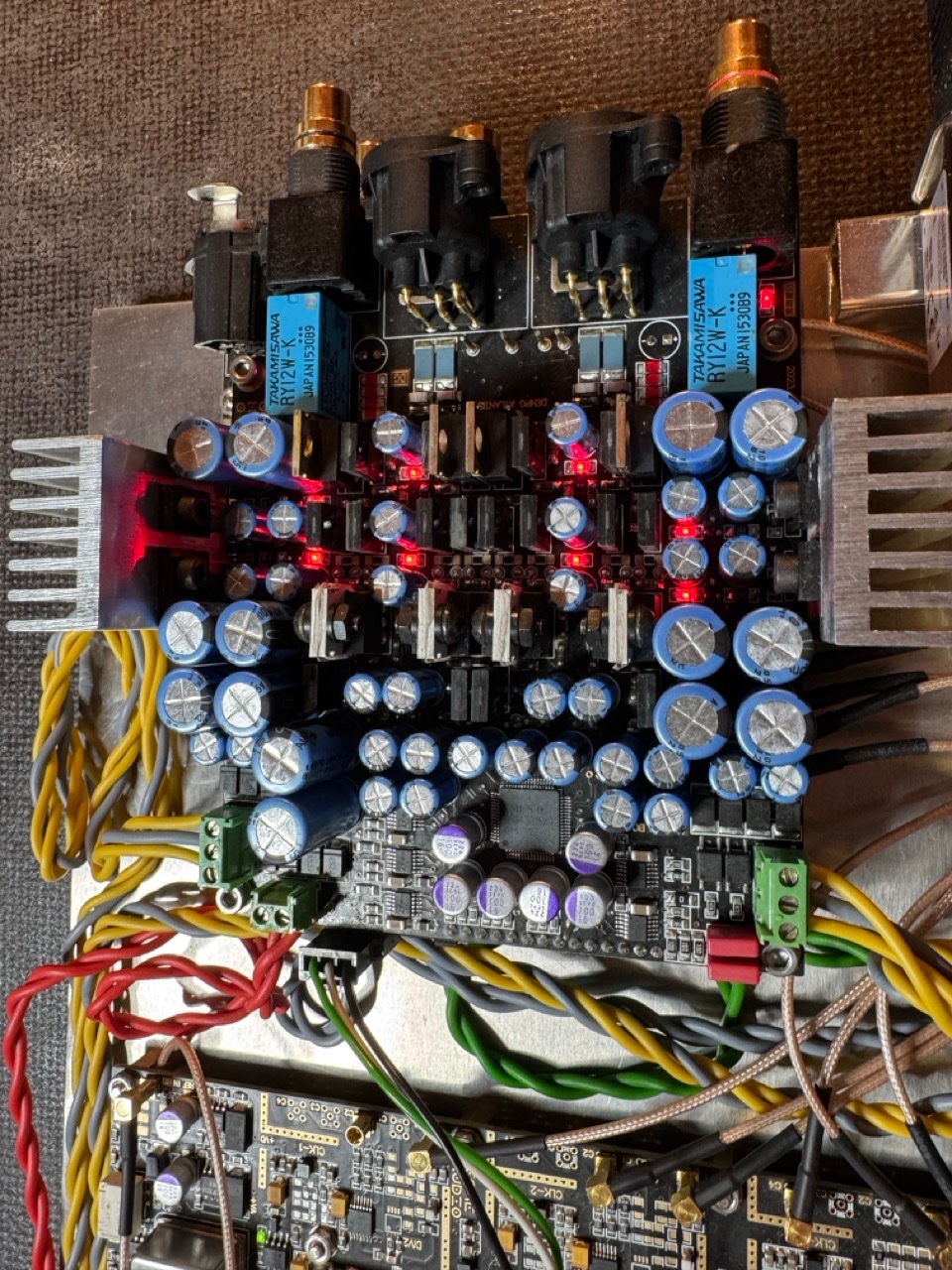

- az analóg fokozat teljesen A-osztályban működik, és a chip kijáratától a szimmetrikus és asszimetrikus analóg kimenetekig full diszkrét alkatrészekkel végzi az erősítési folyamatot
(jelenleg 2V RCA, 4V XLR jelszinten dolgozik)
itt Nichicon UKA és OSCON kondenzátorokat alkalmaztunk.
