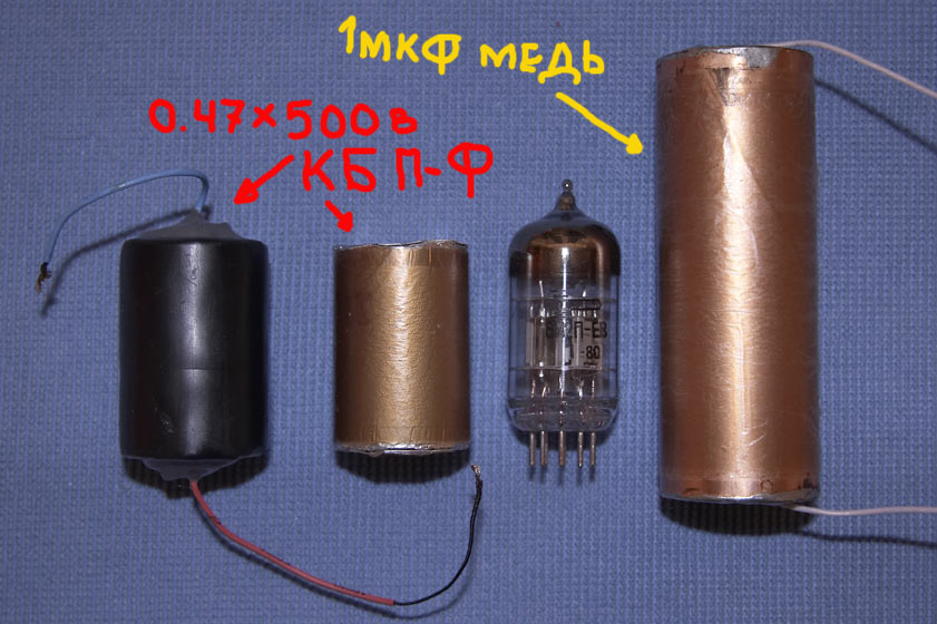

Sajnos sehol nem találtam infót arról, hogy milyen fém fólia van a kondenzátorban.
A szétszedett kondikról találtam egy fotót, ott a kisebbik kondikhoz oda van írva a típus, a nagyobbról csak valószínűsíteni lehet, hogy ugyanaz a tipus, ahhoz oda van írva, hogy "réz", semmi több.

Szia, köszönöm az információt. Jó lenne valami konkrétum, amit eddig is tudtam, az annyi, hogy olaj-papír kondik, valamint hogy meglepően jó hangúak, mindkettőt személyesen tapasztaltam. A fegyverzet anyagát azért kérdeztem, mert nem akarok még egyet szétfűrészelni (egyet anno szétvágtam, csak már nincs meg) Bízom benne, hogy hátha valaki felismeri.

Bocs, közben találtam egy másik adatlapot, a szerint mégis csak papir kondenzátorok.

Ezek az adatlapjuk szerit hálózati zavarszűrő fólia kondenzátorok. (azaz nem olaj-papír kondenzátorok)
Az orosz oldalak szerint az audio használatuk eléggé vitatott.
Akik esküdnek rá, azok is úgy használták hogy kiszedték a fém házból. Mások szerint nem érdemes audio célra használni őket.
Az ezüst tartalmuk eléggé kicsi, nem valószínű, hogy a fólia ezüstözött lenne.
(Pl az 500/220 V, 20A, - 470 nF kondi 0.0011 gr ezüstöt tartalmaz)

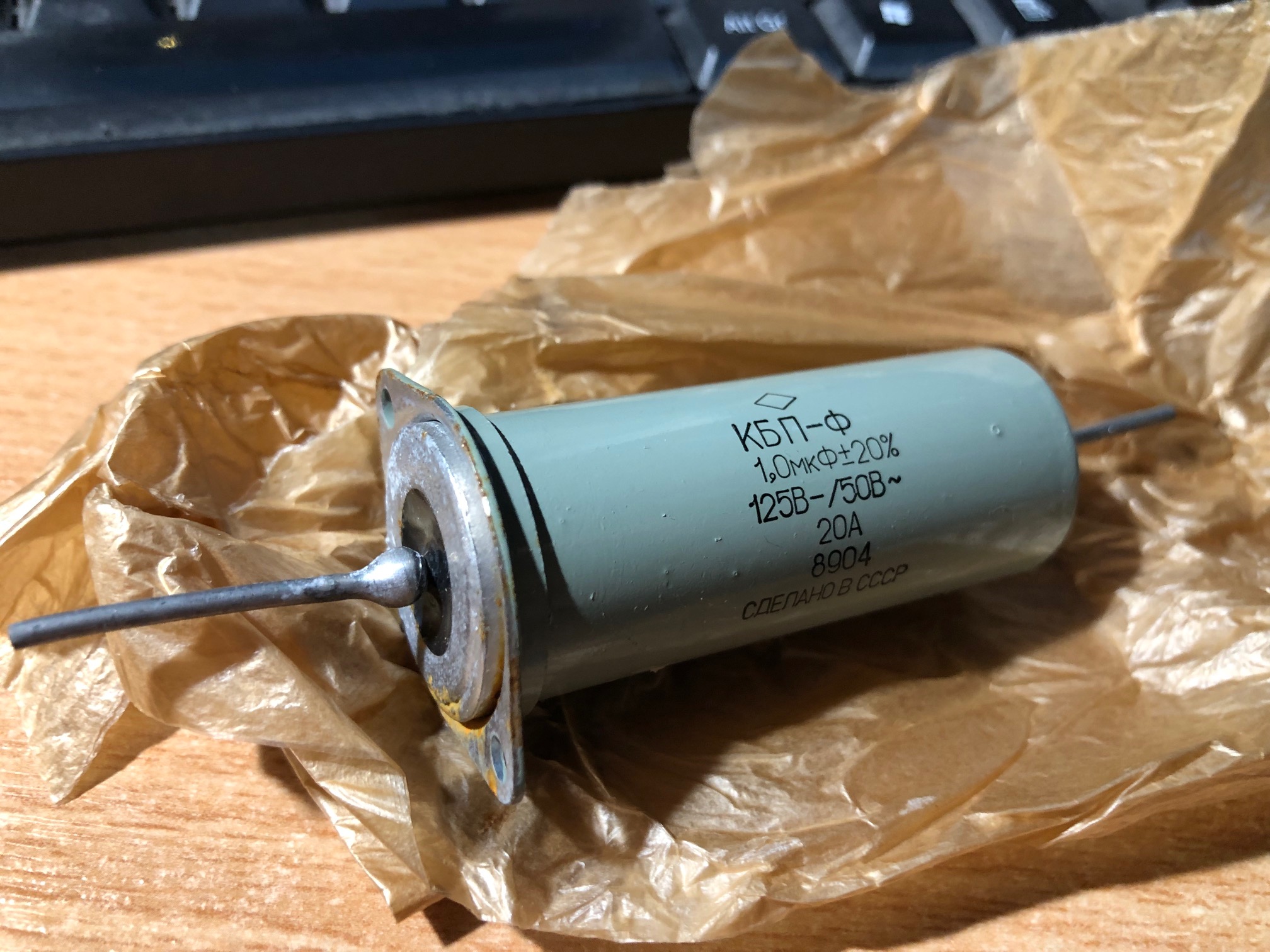

Sziasztok, sok éve egy projektemhez vettem a képen látható kondikból egy dobozzal. Amennyiben valakinek ismerős lenne, kérem írja meg, hogy ez ezüstözött vagy más fegyverzetű kondi lenne-e. kimaradt pár darab, el akarom adni őket, és az ár szempontjából érdekes lenne tudnom. Amennyire emlékszem, kifejezetten jó hangúak, plusz igen hosszú a szavatossági idejük.

zsobri
Hozzászólások: 84
Csatlakozott: 2013.12.22., vas. 21:18
Értékelés: 2
olaj papír kondi
Hozzászólás Szerző: zsobri »
