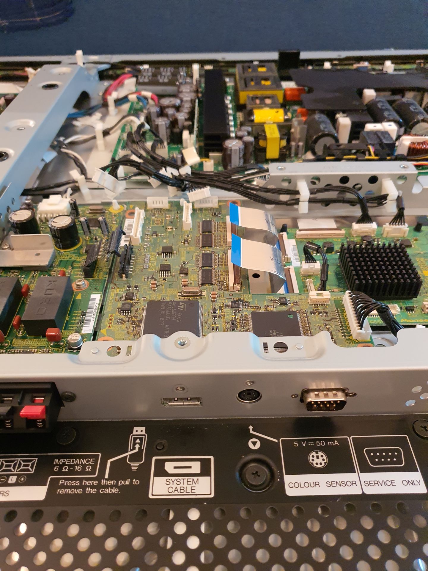

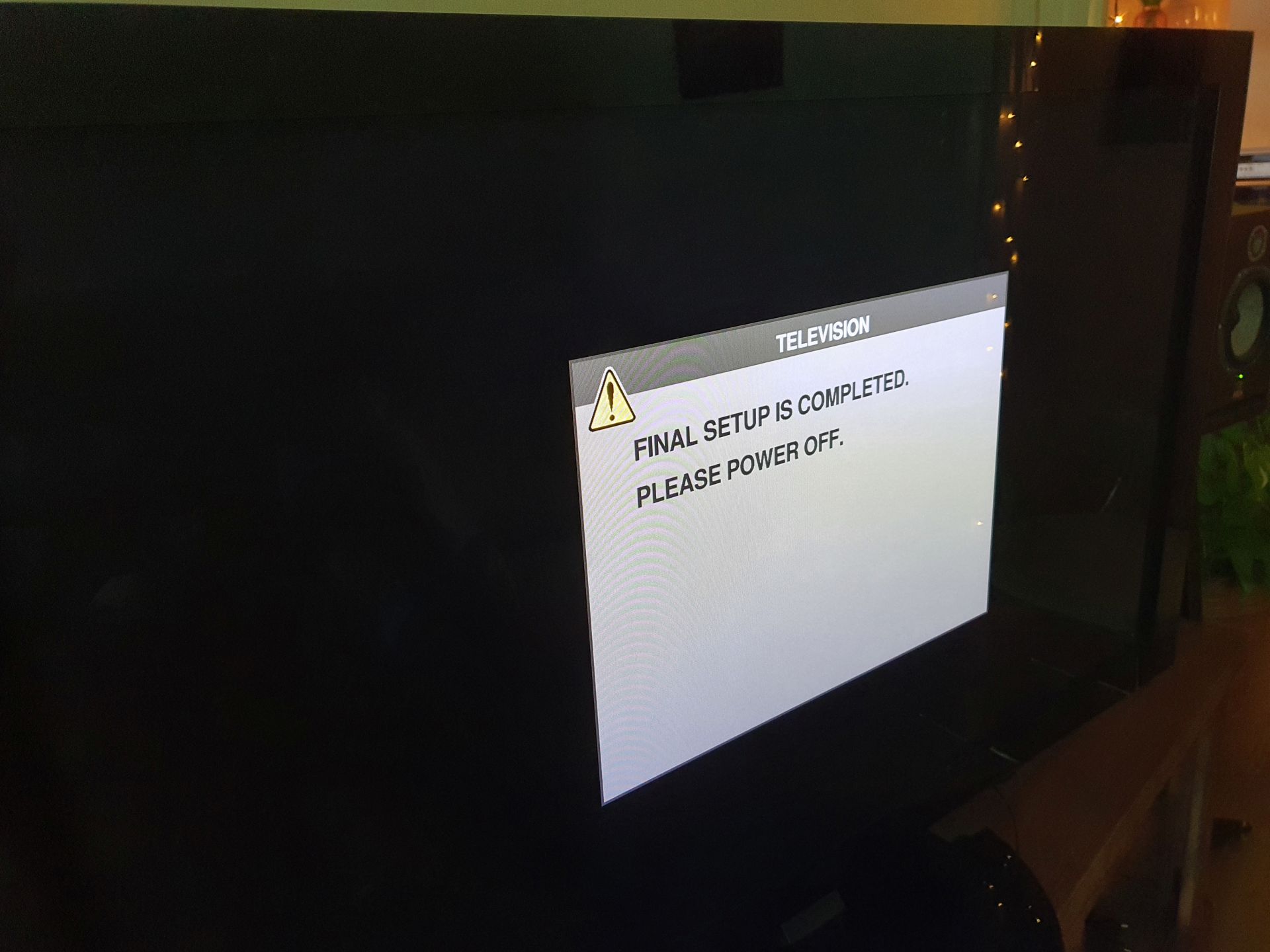

Pioneer KRP-500A AWW1393 Main Assy Error / Kék led 8x villog hiba javítása
Hozzászólás Szerző: mezzo »
Lehet valakinek segítek, ha leírom egy Pioneer KRP-500A javítását. Gondolom, ha baj van, akkor rajtam kívül más is a net elé ül és először ott keres segítséget. Meglepődtem, amikor találtam is. Persze nem magyarul, hanem angolul. Ezért is írom ide le, akár szükség lehet rá egyszer még valakinek magyarul is. A KRP-600A esetében is ez a megoldás egyébként, ha valaki annál találkozna ilyen hibával.
Jó tudni:
Aki használ ilyen tévét, az tudja, hogy van külön a kijelző (KRP-500P) és van külön egy külső média egység/doboz (KRP-M01). Ebbe a külön média dobozba kell mindent kötni. A kijelző és a média doboz egyetlen egy "kommunikációs" kábellel van összekötve.
Az első hibajelenség az volt, hogy úgy csinált a tv, mintha a kijelző és a média doboz nem lenne összekötve ezzel a "kommunikációs" kábellel. Viszont ez szépen be van "cuppanva", nem lehet még véletlenül sem kirántani a helyéről. Finom kattanás hallatszik, amikor az ember beköti. Ennek ellenére a kijelző random színes téglalapokat mutatott, amit akkor láthatunk, ha kijelző és a média doboz nincs összekötve. Ki- és bekapcsolás után minden rendben volt.
A második hibajelenség az volt, hogy a tv nem akart bekapcsolni, a kijelzőnél az ON és STANDBY ledek felváltva villogtak (kéken és pirosan). Egy Chromecast 2-t használunk vele, azt hittük, hogy az zavarja be. Áramtalanítás után általában minden ok volt, amíg nem volt használva a Chromecast.
A harmadik hibajelenség a másodiknak a folytatása. Ebben az esetben a tv-t ismét nem lehetett bekapcsolni, de az ON és STANDBY ledek már nem felváltva villogtak, hanem csak és kizárólag az ON (kék) led villogott.
További érdekesség, hogy a média dobozon nem villogtak a ledek. Látszódott, hogy bekapcsol, majd azonnal ki. A kijelzőn, meg a kék led szépen villogott. 11 év után azt mondaná az ember, hogy ennyi volt. Ki tervez ma már egy tévével 11 évet? Viszont én nagyon szeretem és elkezdtem angol nyelven kutatni a kéken villogó led alapján. Hamar kiderült, hogy a kék led meghatározott számút villogott, pontosan nyolcszor, majd egy kis szünet után elölről kezdte a villogást.
A linken mindent megtaláltam, amivel meggyőzhettem magam, hogy meg tudom csinálni a javítást gyakorlatilag egy csavarhúzóval, egy laptoppal és egy usb-rs232 kábellel:
- szerviz használati utasítás a KRP-500P kijelzőhöz
- szerviz használati utasítás a KRP-M01 média dobozhoz
Plusz még azt is megtaláltam, hogy milyen alkatrészt kell rendelni a kijelzőhöz:
- Pioneer AWW1393 Main Assy
Szerencsére rendelhető alkatrész. Könnyen megtalálható volt ez is angolul, angol online piacon pedig raktárról rendelhető is volt azonnal. De mielőtt bármit megrendeltem volna, először meg akartam róla győződni, hogy ezt én tényleg meg tudom csinálni. Erről semmilyen igazi segítséget nem találtam. A szerviz használati utasításokból kellett szépen mindent puzzle-ként összeraknom. Két fontos kérdés volt:
- A kijelzőből ki tudom-e szerelni a hibás panelt?
- Csak be kell szerelnem az új panelt és kész, vagy mást is kell tennem?
Az első kérdésre sem volt a szerviz útmutatóban biztos válasz. Szóval szét kellett szedni a kijwlzőr hogy erről magam győződjek meg. Aki már szerelt, vagy jártas például számítógépek bütykölésében, annak egy ilyen integrált áramkör csatlakozói nem okozhatnak fejfájást. Én jól eljátszottam velük, mire rájöttem, hogy melyiket hogyan lehet kikötni. Viszont sikerült és ennek nagyon örültem.
Már közben bújtam a szerviz útmutatót és láttam, hogy lesz ennek egy szoftver része is. Az inkább aggasztott, mert a panel kiszerelése az csak találékonyság/idő kérdése volt. A szoftveres résznél meg csak egy út van, nem nagyon lehet okoskodni. A szerviz könyvben erről csak apró utalásokat találtam, amit tényleg külön össze kellett gyűjteni és lépésről lépésre kisakkozni, hogy mégis egymás után mi a pontos feladat. Közben megrendeltem Angliából az alkatrészt. Szállítással együtt 62e Ft volt. 1 héten belül nálam volt. A beszerelése gyorsan ment.
A szoftveres résznél már azonnal akadályba ütköztem. Játszottam már RS-232 porttal egy Parasound C2 procin. Ezért volt usb és soros port csatlakozóm (tüskés végű = fiú). De a kijelzőn és a média dobozon is tüskés soros portok vannak, amire nem figyeltem. Így szereznem kellett gyorsan egy átalakítót, aminek mind a két oldala lukas ( =lány). Ezzel már használni tudtam a usb + soros portos kábelem. Aki még nem használt ilyen kábelt az el fog vele bíbelődni először. Nekem már nem kellett semmilyen driver-t telepíteni, és a Windowsban kitalálni (az eszközkezelőben), hogy melyik port lesz a soros port. Ez szerencsére már megvolt. Viszont kellett egy szoftver, ami a tévével kommunikál:
- kezelő szoftvert is találtam hozzá
Volt izgalom, mert tényleg fogalmam nem volt arról, hogy pontosan mit kell csinálni, de megcsináltam:
- a kijelzőhöz elég volt csak a parancssoros kezelő szoftver
- a média dobozhoz viszont már szükség volt a távirányítóra is
Szoftveresen az úgynevezett Final Setup-ot kellett megcsinálni a kijelzőn és utána a média dobozon is. Ez igazából egy Factory Reset, mindent be kell újra állítani a tévén. De azonnal működött utána téve. Csatolok néhány képet.
Ui.: Látszódik a képeken, hogy egy kisebb kábelköteget nem kötöttem először vissza a panelra. Ez nem befolyásolt semmit. De egy nap múlva bekötöttem, mert a képeket nézegetve észrevettem a hiányosságot.
