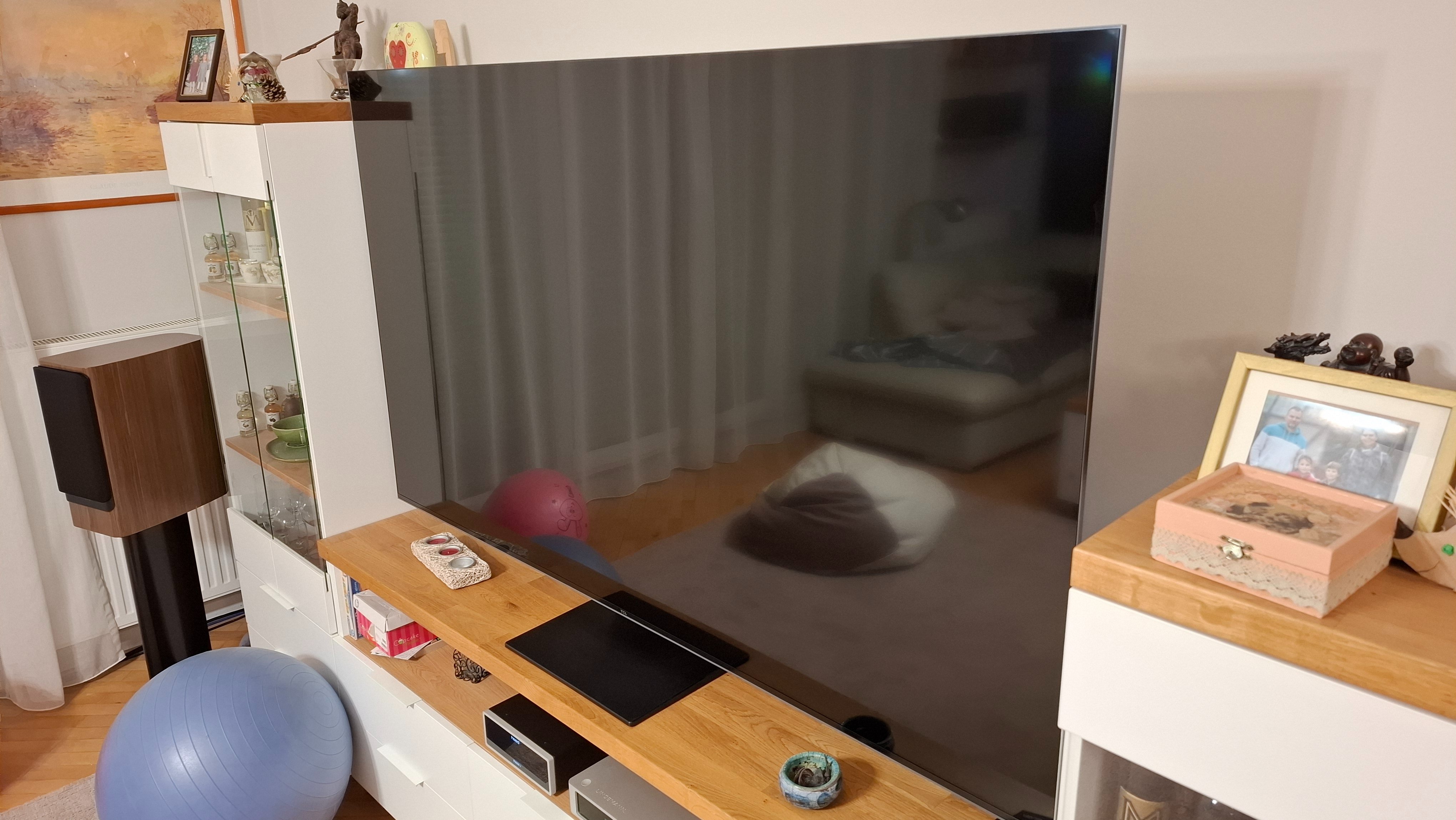

Vhiktor írta:
2025.06.11., szer. 12:29
Akkor sajnos hibás.
Annyiban korrigálnám az alábbiakat, hogy a képen látható módon egy fél milliméterrel, mint kellene, nem megy tovább az optika dugója, tehát ezért nem "pattan be" a helyére, és ezért is csúszik ki könnyedén. Próbáltam kicsivel nagyobb erővel beljebb tolni, természetesen ésszel, hiszen minden műanyag, de itt bizony megáll a kábel. Valami lehet ott legbelül, ami miatt? Nyilván az ajtó miatt nem látok semmit. (Az optikai kábel végén nincs rajta a műanyag kupak. :D ) Szerintetek a TV-t ez miatt kicserélik, ha jelzem az LG-nek? Tőlük vettem. Ugyanis a hang átjön rajta probléma nélkül, csak ez bosszantó. Abba biztos nem mennék bele, hogy elvigyék és javítsák, ugyanis esélytelen, hogy ez a TV karcmentesen kerüljön vissza.
(Bocs a pocsék kép miatt, de ha nem világítom meg, nem látszik.)

Akkor sajnos hibás.

Kipróbáltam a másik felével is, ami rendesen rögzül a forrás oldalhoz. A C4-ben az sem. Van egy 5 forintos optikai kábelem a fiókban, annak egyik oldala sem rögzül (pattan) be a C4-be. Szóval négy kábelvéget is próbáltam. Viszont a C3-al nem volt ilyen problémám, ahogy írtam (az 5 forintos kábellel sem). Ultra gáz lenne, ha a TV aljat esetében lenne ez a tizedmillimétér. Majd lehet veszek egy Supra kábelt mondjuk. De szerintem nem lesz jó azzal sem, ha azt vesszük alapul, amit most is írtam. sad.gif

Valószínű, hogy az optikai kábel háza kicsit pontatlan (elég néhány tizedmilliméter eltérés is). Én nálam az LG G4 esetén szépen rögzül a már több mint 10 éves optikai kábel az aljzatban, nem hinném, hogy a C4 esetében más lenne az optikai aljzat, mint amit az LG a G4 alkalmazott.
Javaslat: próbáld ki egy másik kábellel.

Néhány hete lecseréltem az LG C3 55-ös TV-m egy C4-es 65-ösre. Ugyanaz az optikai kábel (NorStone Arran) az új C4-es TV-be nem pattan be (C3-on pattant = rock solid volt), és így könnyen ki is tud csúszni, ha megpiszkálom a kábelt, ami felettébb zavar. Így egyéb módon rögzítettem a kábelt a TV hátuljához, és stabil, de továbbra is zavar a helyzet. Nekem ez furcsa. A ChatGPT szokott hülyeségeket beszélni, most például említette, hogy mások is számoltak be hasonló esetről. Készítettem az aljzatról egy képet, hátha látszik rajta valami. Az optikai kábel a Topping DAC-ban szépen bepattan, ahogy kell, így volt egy Q Acoustics M20-as dobozaimmal is, próbáltam már mindkét végét is, tehát a kábel teljesen rendben van. Mit tudtok erre mondani? Gyárilag problémás az aljat a TV-n? Egyébként tudomásom szerint nincsenek különféle típusú optikai aljaztok (hifi/audio vonal) az az optikai kimenet olyan, mint egy normál optikai kimenet?

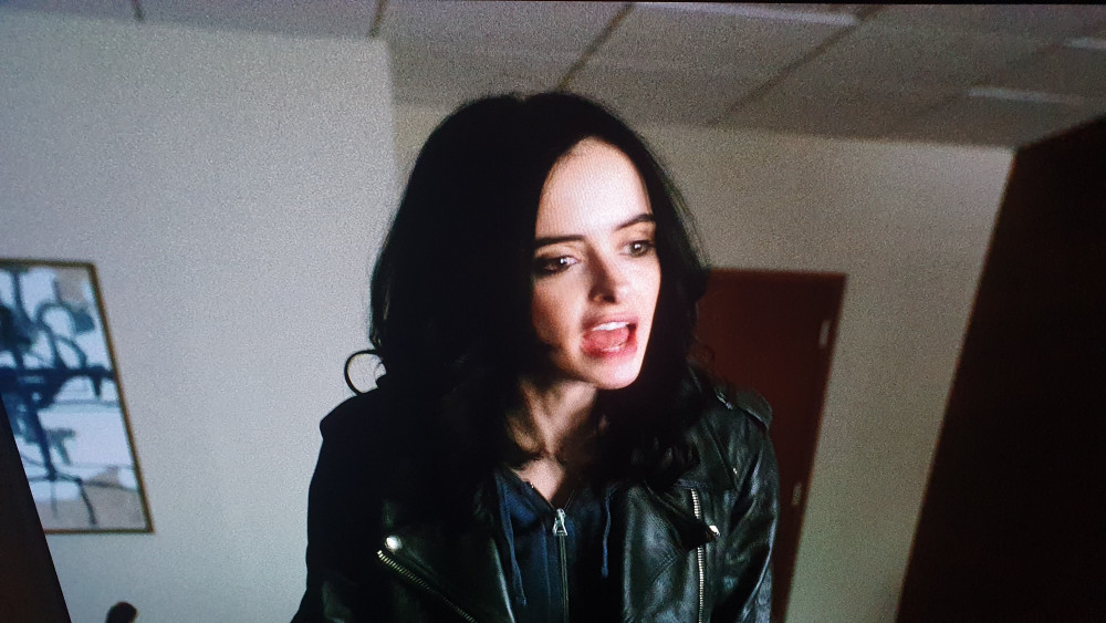

Találkozott már valaki azzal a jelenséggel,hogy a disney egyértelműen rosszabb képminőséget nyújt mint a netflix?
Nem telepítettek az alkalmazások,mindkettő a tévén van,és ugyanaz a film, ugyanazon felbontásban sokkal jobb minőségű a netflixen nálam mint a disneyen.Kíváncsi lennék a miértre,ennek okára. gondolkodik.gif
Gyanús volt nekem mikor még csak a disney volt előfizetve hogy valami nem ok,de most már biztosan látom hogy a disneynél van valami gebasz,nálam legalábbis.

Megvan a hiba oka.A disney valamiért nem működik jól nálam.Most a netflixen belenéztem egy olyan sorozatba amit a disney is néztem,és hát sokkal jobb a minősége a netflixen,pedig ott is ugyanazt a hd minőséget írják hozzá mint a disney-n.
A netflixen amit eddig láttam,mind szuper minőség volt,egyértelműen jobb mint a disney minősége.

Vhiktor írta:
2024.08.22., csüt. 13:40
Nem lehet, hogy maga a film ilyen?
Ha az élesség le van véve 0-ra akkor plusz zaj nem kerülhet a képre.
Hát azt nem tudom hogy ilyen e mindenütt a film,nálam igen.
Az élesség 0,úgy van beállítva minden ahogy a videódban írtad az lg oledekhez.Lehet csak engem zavar ez,de nálam sok film ilyen zavaros hátterű.
Már arra is gondoltam hogy esetleg a wifi jel esik vissza annyira hogy az okozza,de stabil sebességes mérek,na meg kábellel is ilyen,szóval nem tudom. gondolkodik.gif

Shimano
Hozzászólások: 3982
Értékelés: 2143
Re: Lcd, Led, Oled TV-k
Hozzászólás Szerző: Shimano »
Ez egy 4k uhd hdr dolby pillanatkép.A háttér zaja a problémás.

Shimano írta:
2024.08.20., kedd 11:00
Hát ez a minőség továbbra sem jó.A disney + egyes 4k uhd dolby vision hdr10 filmjei kb úgy néznek ki mint egy sima hd adás,vagy még rosszabb. :smile30: A sima tévé adások kiválóak,tehát a tévé beállításai jók.
Egy vodás connect box router adja a wifit,amire 500-as net van fizetve,és a speed test szerint közel tudja is.A disney oldalán azt olvasom hogy a ipv6 nem egészen kompabitilis vele,és jobb az ipv4.Nálam az ipv6 van most,ez okozhat ilyen minőség problémákat,vagy mi a tököm lehet a baj forrása? gondolkodik.gif
Egyszerűen nem hiszem el hogy ennek így kell kinéznie,valami itt nem kerek,csak azt nem tudom mi. gondolkodik.gif
Kipróbáltam a routertől lan kábellel is,és az sem jobb.
Esetleg képet tudsz készíteni róla?

Shimano
Hozzászólások: 3982
Értékelés: 2143
