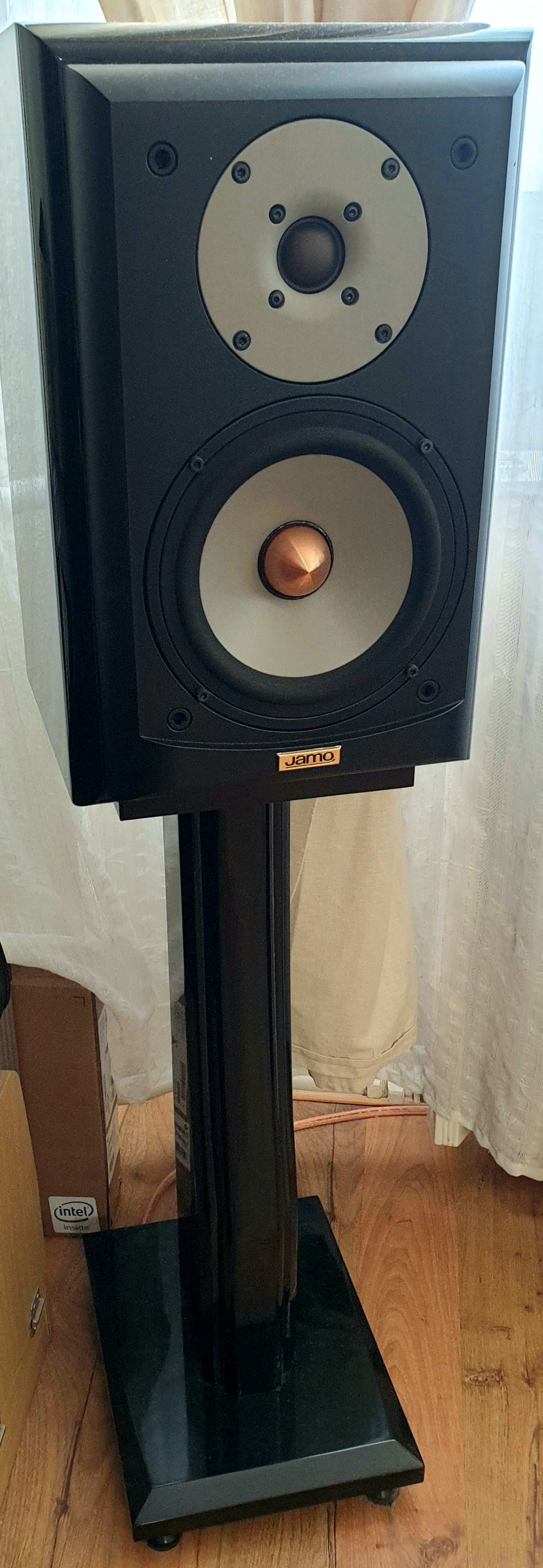

Nagy szerelmem volt a Jamo Concert széria,aztán valahogy soha nem sikerült megvennem.Az esetek nagy részében addig hezitáltam még elkelt..
Januárban viszont megjött az áttörés meglát,felhív elmegy érte azóta boldogan hallgatja.
És vettem egy pár Jamo Concert 8-at nem tudok betelni vele imádom úgy ahogy van.
Előtte Dynaudio M20-as monitorok voltak,már első bekapcsoláskor letörölhetetlen vigyor telepedett az arcomra.ami azóta is ott van ha leülök zenét hallgatni :))
Számomra szerethetőbb a hang mint a Dyno-nak volt hosszan hallgatható,nem tolakodik nagyobb,tisztább színpadkép.
Jamora fel!!! :)

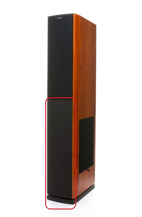

2017. óta használok egy Jamo S 626 hangfalpárt.
A hangfal elülső oldalának alsó részén, illetve a tetején - számomra - fura gumírozás van.
Így 5 év eltelte után, pedig egy tiszta, fűtött szobában álltak, ezek a gumírozott részek igen rondán néznek ki.
Egyrészt, a tetején csupa karc a gumírozott rész, pedig nem tartok rajta semmit, max. egy bd/dvd/cd tok kerül rá.
Másrészt, mind a tetején, mind az elején ragacsos hatású, mintha a gumírozott részbe betapadt volna a por, és most szó szerint ragad a kosztól.
Mivel a kézikönyv kifejezetten írja, hogy csak száraz ruhával tisztítsuk, de az meg ehhez kevés(nek tűnik), kérdezem, hogy mivel lehet, szabad, kell tisztítani a gumírozott részt?

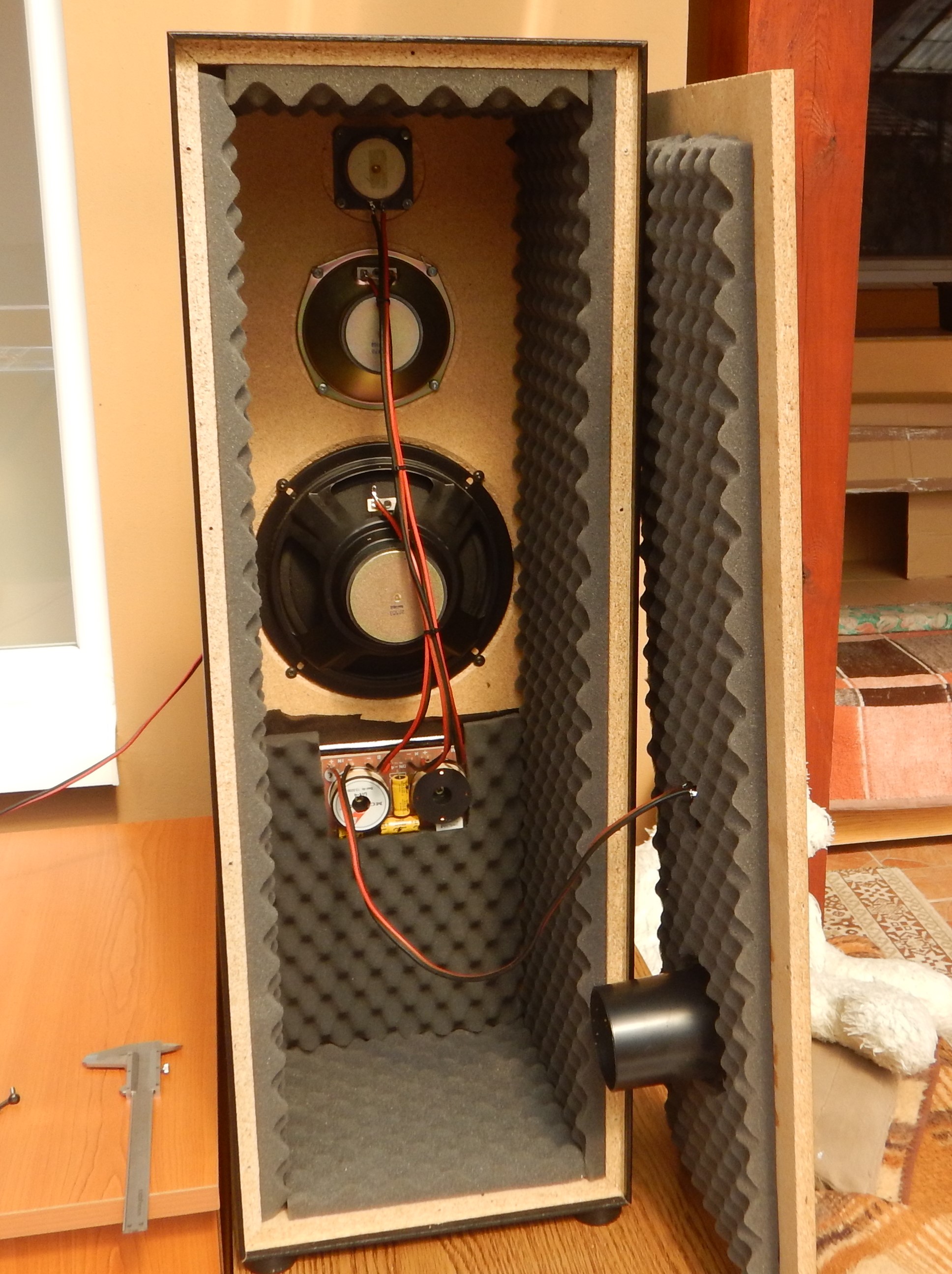

a hangváltót ez alapján választottam: valaki már feltuningolta ezt a típust és írta hogy jobb lett!! (ő is ezt rakta bele nem volt egyszerű kideríteni hogy melyik hangváltó ez de sikerült) http://www.hangfalepites.hu/index.php/t ... studio-170
merevítő nem szükséges bele szerintem mert körbe ott a csillapító szivacs elég az bele, amúgy is ebbe egy 40W mélyhangszóró van ;peace; már nem kong hallhatóan jobb lett.. :smile53:

Ajozsy írta:
2018.08.17., pén. 18:13
Yocee írta:
2018.08.05., vas. 07:49
Került hozzám ajándékba egy pár Jamo Phantom 2000 álló hangfal. Azt hittem kincset kapok, valami jó cuccot. De kb semmit nem találok róla a neten, mintha csak itthon árulták volna. Kivitelét tekintve ugyan az a pozdorja hátlap, mint a studio 130-on. Címke szerint eredeti dán termék, 170 watt.
A kérdés az, hogy érdemes e vele foglalkozni, a studiokat átkábeleztettem, és új hangváltót is kaptak, hátha ez is megtáltosodna tőle, vagy ez eleve egy belépő holmi volt.
ÜDV!! Nekem a Jamo Studio 170 van már olyan 20éves hangfalpár..de szinte ugyan az a tiéd is, én fel javítottam: de össze nem lehet hasonlítani amilyen volt, kapott 3 utas hangváltót vastag vezetékellést, és szivacsot is! sokkal jobb lett a középsugárzó most már nem csak halkan cincog, rendes közepet add, a mélyet meg megszűrte ahogy kell, a magashang is szebb lett... a doboz hangja is megszünt nem kong az ürességtől... ;peace; képeket csatoltam:
Szép munkát végeztél, de hogyan választottad ki a váltót? + Nem gondolod, hogy egy merevítés szükséges lenne ekkora dobozba? Ez alapvetően egy kongó-, gyenge-hangú sugáró...
Ajozsy
Hozzászólások: 74
Csatlakozott: 2013.11.10., vas. 10:20
Re: Jamo hangsugárzók
Hozzászólás Szerző: Ajozsy »
-KP- írta:
2018.08.17., pén. 18:17
Nekem tini koromban volt egy Studio 180 nevű rettenet. Pár hét után már nem szólt a magasa :)
nekem is "tini" koromból maradt meg ez a hangfalpár.. ezért is újítottam fel a régi szép idők emlékére!:) ebben minden hangszóró szól...nem égetem le egyiket sem, de hallottam róla hogy a magassa leggyengébb lánc szem benne :D
