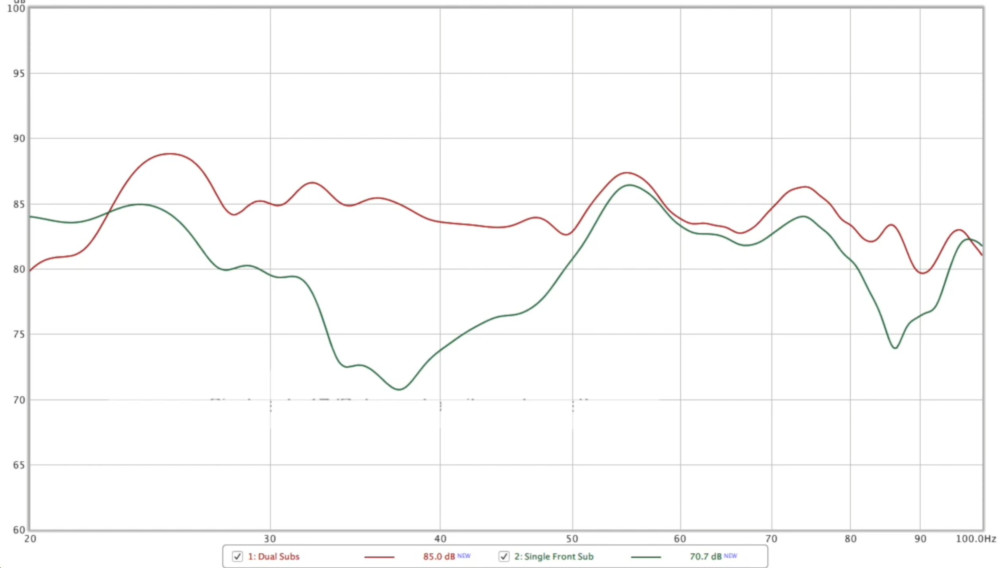

Ha egy szobában szimmetrikusan helyezel el két szubsugárzót, hasonló átviteli problémák jönnek létre mindkettőnél és ha párhuzamosan üzemelteted őket, a kiemelések/beszakadások erősítik egymást, hatványozottan fogod őket érzékelni. Aszimmetrikus elhelyezésnél van rá esély, hogy a két szubsugárzó kiegyenlíti egymást, eredő átvitelük jóval egyenletesebb lesz.Rock60 írta: ↑2026.03.04., szer. 20:33Ez érdekes, hogy a nem szimmetrikus a normális...Luxor Audio írta: ↑2026.01.17., szomb. 07:55Ha a szobádban van elég hely ahhoz, hogy normálisan, nem szimmetrikusan el tudj helyezni két méretes kockát, akkor a kettővel jobb eredményt kaphatsz. Ha csak szimmetrikusan (pl. a frontsugárzók mellé, azokkal egyvonalban) tudod őket lerakni, akkor a plusz hangnyomás mellett nem sokat nyersz két szubsugárzóval.![]()
Ennek mi a magyarázata ?
Ez a módszer játszani jó, de eredménye erősen bizonytalan (pl. az állóhullámokat nem lehet megfordítani). Hogyan ítéled meg, hogy hol "jók a mélyek"? Zenei anyaggal ez nem fog menni, mert mindegyikben csak néhány basszushang szólal meg, más frekvenciákon nincs "jel". Ha meg többféle zenével tesztelsz, rengeteg időd fog elmenni. Biztosabb és gyorsabb módszer, ha a szubsugárzót tesszük a szobában a lehetséges helyekre és minden pozícióban végzünk egy mérést a hallgatási pontban, aztán kiválasztjuk azt az elhelyezést, ami a legkevésbé problémás.
Egy adott esetet szemléltet az alábbi két GIF kép:
A mérési eredményeket a második ábra szemlélteti (mind a hat hallgatási pozícióban mért hangnyomás értékek átlaga). Csak az állóhullámokhoz tartozó 29, 40, 55 és 83 Hz-es, valamint a 13 Hz-es alsó határfrekvenciához tartozó értékeket látjuk.
Több pontból gerjesztve a helyzet bonyolultabb, de általánosságban elmondható, hogy ha nem szimmetrikus a gerjesztési pontok elhelyezkedése, akkor az energia eloszlása egyenletesebb lesz, azaz a kiemelések és kioltások amplitudójának abszolút értéke jelentősen csökkeni fog az egypontból gerjesztett esethez képest.
Mivel egy valós lakószobában az eredményeket a berendezési tárgyak is befolyásolják, nincs igazán jó recept arra, hogy hogyan helyezzünk el optimálisan két subot. Kisérletezni kell.

A szobaakusztika fizikája ennél sajnos azért bonyolultabb. A szoba saját mélyfrekvenciás átvitele három paramétertől függ: a szoba geometriájától, a lehallgatás pozíciójától és a gerjesztés helyétől. A viszonylag egyszerű eset ha csak egy pontból gerjeszted.tottyi írta: ↑2026.03.05., csüt. 08:18Tok egyszeru jelenseg. Nalam pl ban 2-3 olyan hely a lakasban ha jarkalok zenehallgatas kozben (megyek sorert) akkor ott jol hallhato a melyhang. Ha oda raknam a subsugarzot akkor a hangfalaknal lehetne hallani ezeket a melyeket, ezert lehet ugy elhelyezni a szubsugarzokat egyszeruen, hogy lerakod a hallgatasi pozicioba es korbe jarod terdeden a szobat es ahol jok a melyek akkor oda rakod a szubsugarzot.

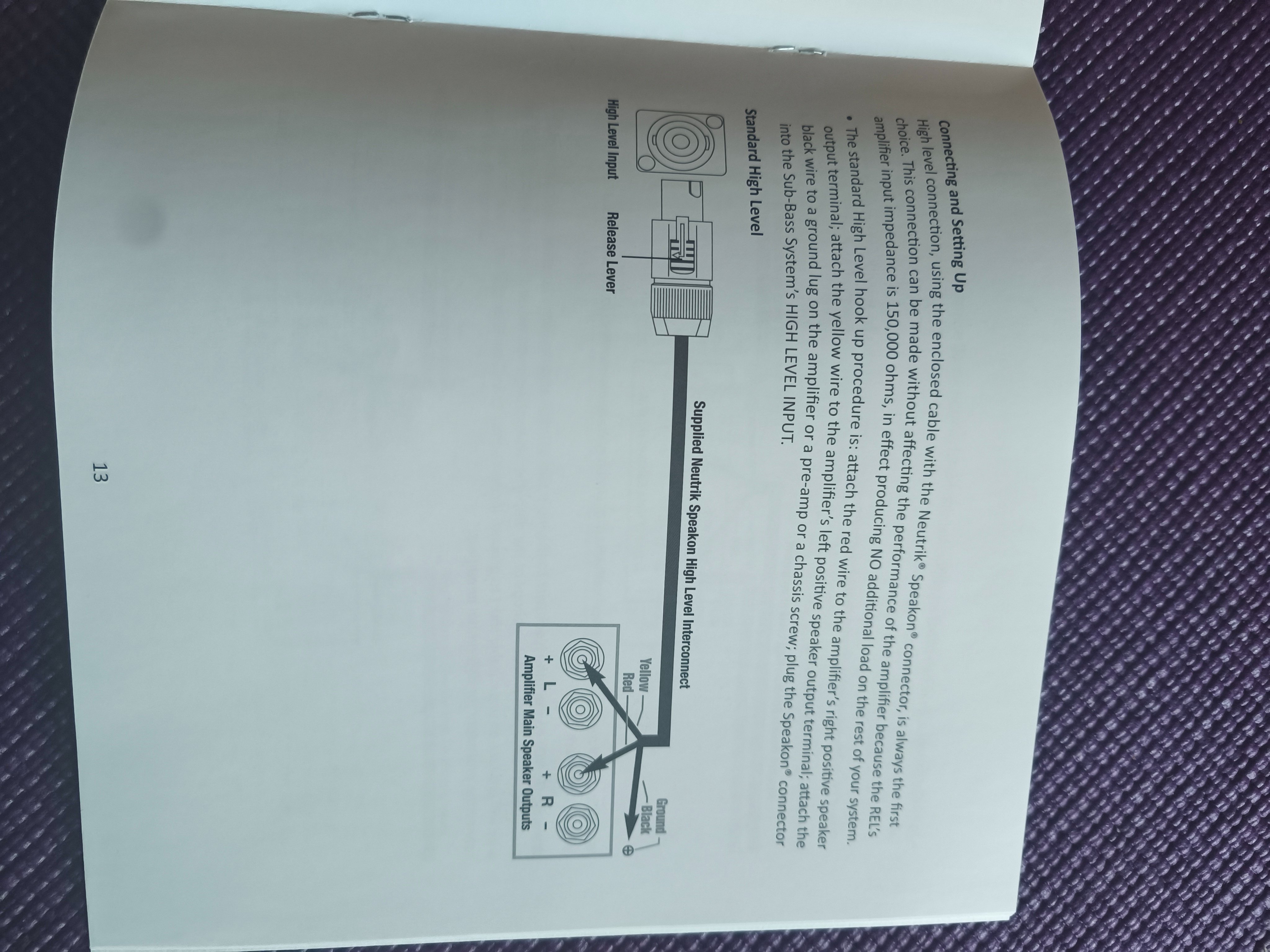

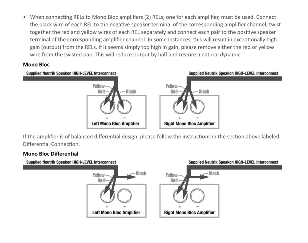

Nem olyan bonyolult az. Sztereó erősítő esetén mindkét csatorna + jelét és az egyik oldal - jelét (vagy erősítőtől függően a földelést) kell vinni a szubhoz (a REL Speakon bekötő gyári kábele is 3 eres). Két monoblokknál a két oldal - jelét (vagy földelését) közösen, vagy csak az egyiket kell elvinni a szubsugárzóhoz, a két + jelet pedig külön bekötni. De szerintem nem kell ilyen mereven ragaszkodni a nagyszintű bekötéshez, a kisszintű összekötés sokszor egyszerűbb.
youtu.be/PgJxZPEjXts
Az alsó két oktáv tartalmát nem szokták felvételnél szétpanorámázni keverésnél, szinte mindig középen hagyják, hogy lejátszásnál több hangsugárzón megszólalva meglegyen a kellő erő. Zenei felvételek 80 Hz alatt gyakorlatilag monónak tekinthetők, általában mindkét csatornán ugyanaz szólal meg.
Minden hangsugárzó, de a szubsugárzók produkciója különösen függ az elhelyezéstől. Lakószobákban az ideális hely sokszor idióta pontokra esik (ebédlőasztal közepe, csillár helye, bejárati ajtó előtt, stb.), ezért mindig kompromisszumra kényszerülünk, aminek eredményeként az átvitel a basszus sávban egy hullámvasútra hasonlít. Két szubsugárzónál némi szerencsével és munkával lehet találni két olyan elhelyezést, amiknek eredendője egész jó, homogén, kiegyenlített hangzás lehet.Azért kérdeztem,mert hát aki nincs kitömve anyagiakkal,annak nagyon nem mindegy,és az ok hogy jobban néz ki a rendszer két szubbal,de ha ez nem hoz releváns,tehát egyértelműen jobb,és jobban integrált hangzást,akkor nem sok értelmét látom a kettőnek.
Akkor az lesz hogy kipróbálom a pre kimeneten egy subbal,és ha érzem benne a potenciált,akkor később lesz még egy,azt meg már köthetem így is,meg úgy is.
Nem volt még soha sub nálam.Most sincs hiányérzetem,de kipróbálom majd,mert kíváncsi vagyok rá.
Köszi még egyszer.
Re: Mélysugárzók
Köszönöm.alto írta: ↑2026.01.16., pén. 18:01Azt nem mondtam, hogy nincs előnye a két subnak, csak rossz helyen keresed. A válasz a szobaakusztikában található, ha nem egy subbal, hanem kettővel gerjeszted a szobát, akkor a lehallgatási pontban esélyesebb hogy a szoba okozta kiemelések és leszívások amplitúdója moderáltabb lesz. Továbbá két subbal könnyebb magasabb hangerőnél is az alacsony torzítási tartományban tartani a subokat, mert hát mindegyik sub torzít valamennyire magasabb hangerő esetén.Shimano írta: ↑2026.01.16., pén. 17:19Azért kérdeztem,mert hát aki nincs kitömve anyagiakkal,annak nagyon nem mindegy,és az ok hogy jobban néz ki a rendszer két szubbal,de ha ez nem hoz releváns,tehát egyértelműen jobb,és jobban integrált hangzást,akkor nem sok értelmét látom a kettőnek.Nem is olcsó egy valamire való szub,főleg ha az zenére kell.alto írta: ↑2026.01.16., pén. 16:49
100 Hz alatt a fülünk irányérzékelése nagyjából megszűnik, tehát halljuk, de hogy honnan jön a hang, azt nem tudjuk beazonosítani. Nyilván egy basszusgitár vagy egy dob hangja rengeteg felharmonikust is tartalmaz, ami már bőven ezen tartomány felett van, így a hangszerhang irányát már halljuk.
Mondjuk mivel nálam monoblokkok vannak,lehet kell a kettő a magasszintű(ezt írják mindenhol mint a legjobb) bekötés miatt.
Arra van rálátásod,hogy pl egy db rel szubot magas szintű bekötéssel hogyan lehetne rákötni két db heed monoblokkra?
Én már végig néztem egy csomó videót,olvastam manuálokat,de nem jött le az egyértelmű megoldás,próbálkozni meg vagy jó,vagy nem alapon nem fogok,mert nem akarok kárt tenni bennük,így tutira kell mennem.
Beszéltünk már itt erről,de biztosabb ha több helyről jön válasz,vélemény.Neked meg mivel forgalmazol is ha nem is relt de hasonlókat,lehet több rálátásod,infód van erről.
Én elengedném ezt a két monoblokk egy sub nagyjelű bekötést, nem lehet normálisan megoldani. Vagy kösd be csak az egyik monoblokkba (elég ritka az olyan felvétel, ahol a mélyek csak az egyik oldalra vannak keverve), vagy használj kisjelü bekötést. Tudom, a REL a magasszintűt ajánlja, de pont ugyanolyan jó az kisjellel is. Más sub gyártók meg a magasjelüt csak akkor ajánlják, ha nincs az erősítőn preout vagy sub kimenet. És ezt is meg lehet indokolni szakmailag.
Köszi még egyszer.

Re: Mélysugárzók

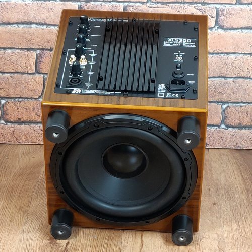

Shimano írta: ↑2026.01.15., csüt. 17:37Nem tudom,de nálam mivel nem direktsugárzók a frontok sem,így talán ez is jobban lenne integrálható hozzájuk,de persze ez csak elmélet,a gyakorlat lehet mást mutatna.
De van ebből előre sugárzó változat is,nézz rá a honlapjukra ha érdekel,lentebb megtalálod a linket.
A relhez is van némi kapcsolatuk ha jól vettem ki,így akár még jók is lehetnek.
Lexicon MC-10, Anthem MCA525 Gen2, Arendal 1723 THX Tower, 1723S THX, Emotiva B1, Sony 55", Benq W2000, Elite Screens Saker 100", Xiaomi TV Box, nvidia SHIELD TV PRO, Synology, Supra, Van-Damme Starquad, Vention,
Re: Mélysugárzók
