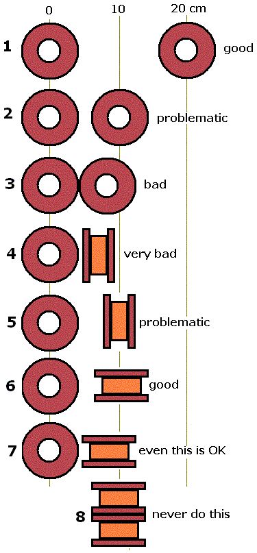

Én a tekercseket távolabb raktam volna egymástól és el is fordítottam volna 90 fokkal. Lehet nem okoznak hallható problémát, de nekem piszkálná a tudatalattimat. Egyébként :smile32:

Ma reggelre megkötött a szilikonos ragasztó, a kondik stabilan álltak, így behuzalozhattam a crossovert. A hangszórók felé elmenő vezeték Neotech SOCP 18 tipusú, jó merev az istenadta :D
Néhány információ az Altec DIY N1500-A crossoverről:
- 8mm-es rétegelt falemezre építettem rá az alkatrészeket
- réz távtartókat és rozsdamentes, nem mágnesezhető csavarokat használtam
- a 1,5mH-s tekercs M6-os rézből készült átmenő menetes szárral van rőgzìtve
- ennek a réz menetes szárnak a vége egyben a hárompontos tartó egyik pontja is
- az alkatrészek "sajátlábas" technikával vannak egymással összekötve, hogy ne kelljen sem vezetéket, sem nyomtatott áramköri lapot használni
- az elrendezésnél figyelembe vettem az alkatrészek esetleges egymásra hatását is, ezért van kettő, egymástól távolabbi jelvezetés.
