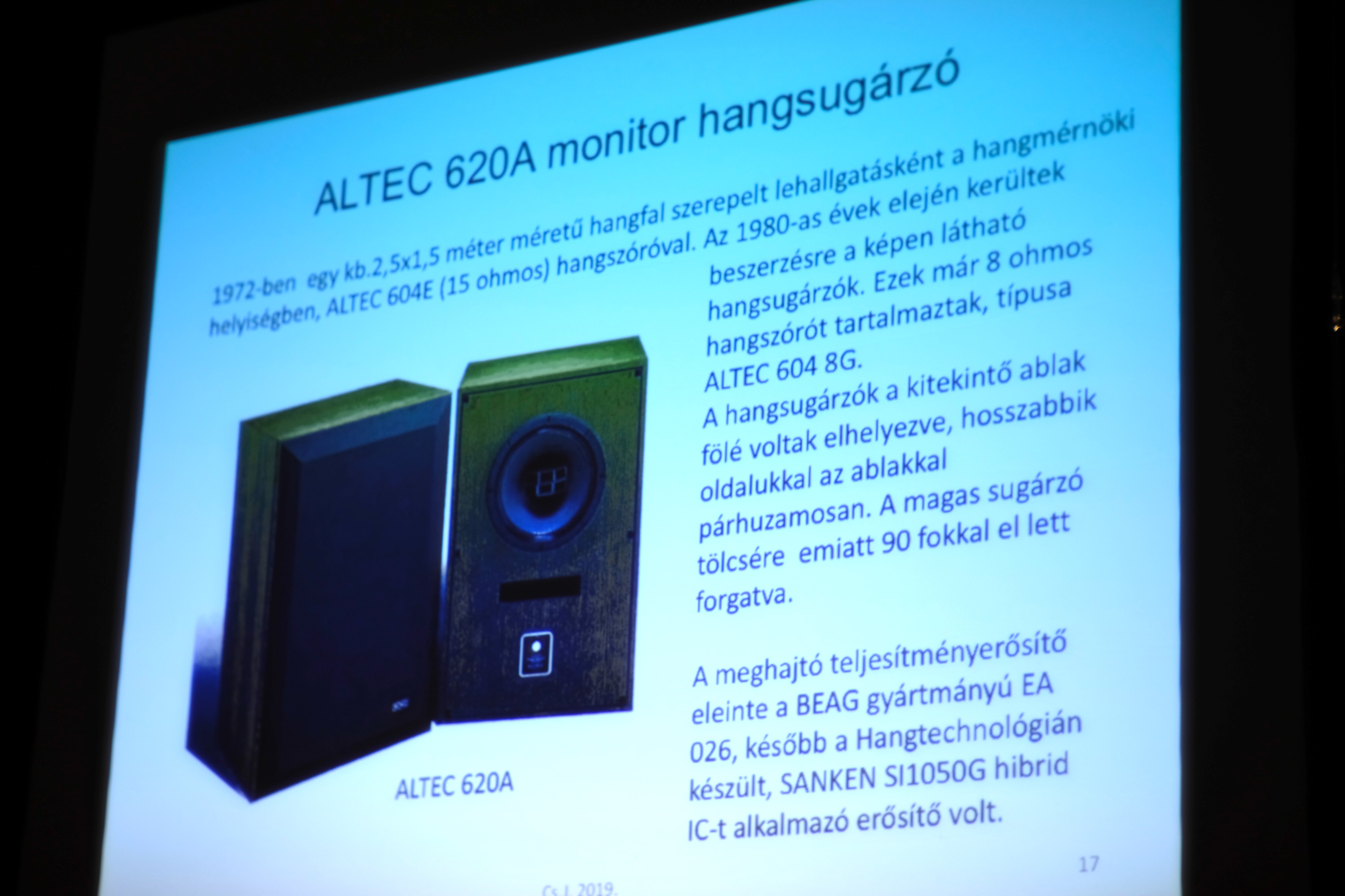

Hangmester fiam fényképezte ma, egy szakmai napon. A Pannónia Stúdió múltbeli munkájáról szólt az előadó, a stúdió egykori főmérnöke.

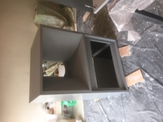

A majom nemsokára a vízbe ugrik.
Utolsó előtti simítások az Altec VOTT A5-ös dobozán. Ha rákerül az utolsó festékréteg, még 2-3 hétig kell hagyni szilárdulni. Nem tudom, hogy fogom bírni türelemmel.
