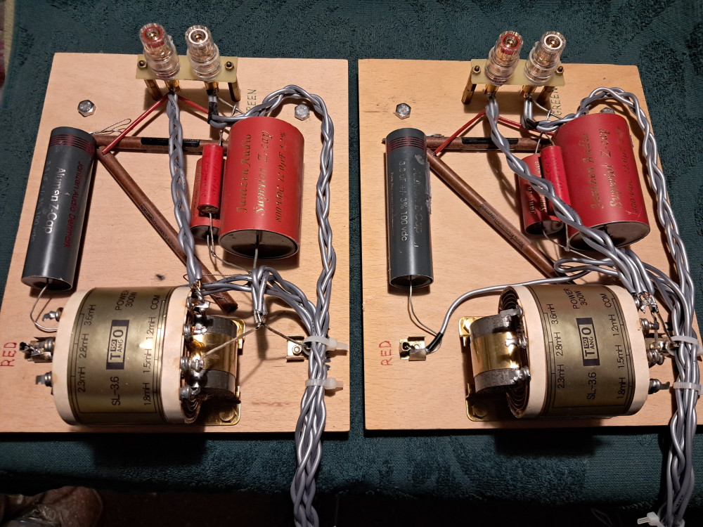

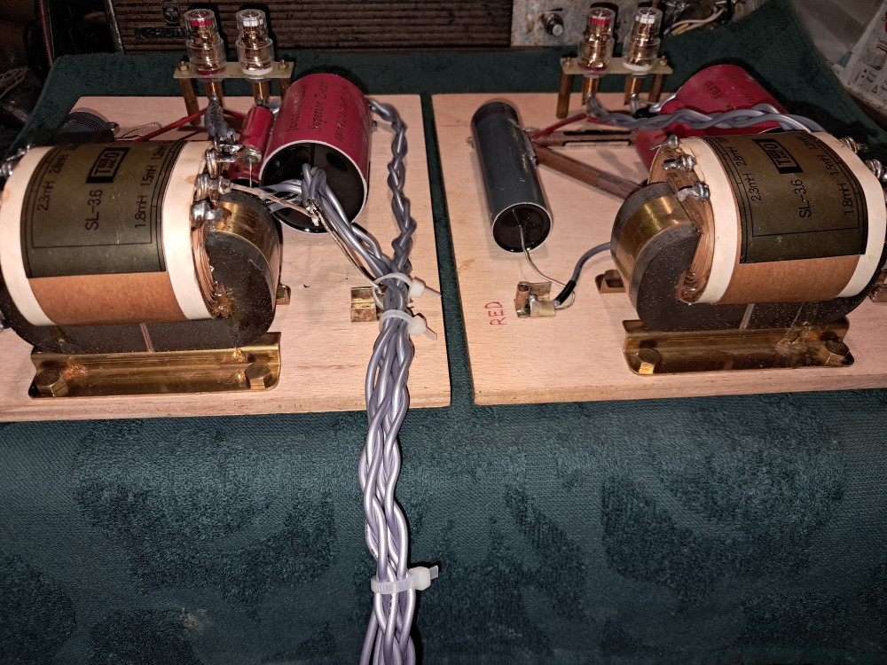

A korábban megépített Altec N1500A DIY vàltó kapott egy igen erős upgradet, a légmagos, igen széles rézszalagból készült tekercs immàr a múlté...helyette itt a Tango vágott C maggal szerelt 300W-os tekercse :smile53:
A várhatóan nagyobb mélydinamika alapja az igen kis értékű DC ellenállása a Tango vasmagos tekercsének (0,1ohm). A eddigi légmagos tekercs 0,28 ohmos volt, ami önmagàban amúgy nem egy rossz érték.
Na de majd most....gurulnak a mélyhangok mint a boroshordók a pince lejárónál :tutiok:
TJ.

Ma reggelre megkötött a szilikonos ragasztó, a kondik stabilan álltak, így behuzalozhattam a crossovert. A hangszórók felé elmenő vezeték Neotech SOCP 18 tipusú, jó merev az istenadta :D
Néhány információ az Altec DIY N1500-A crossoverről:
- 8mm-es rétegelt falemezre építettem rá az alkatrészeket
- réz távtartókat és rozsdamentes, nem mágnesezhető csavarokat használtam
- a 1,5mH-s tekercs M6-os rézből készült átmenő menetes szárral van rőgzìtve
- ennek a réz menetes szárnak a vége egyben a hárompontos tartó egyik pontja is
- az alkatrészek "sajátlábas" technikával vannak egymással összekötve, hogy ne kelljen sem vezetéket, sem nyomtatott áramköri lapot használni
- az elrendezésnél figyelembe vettem az alkatrészek esetleges egymásra hatását is, ezért van kettő, egymástól távolabbi jelvezetés.
TJ.

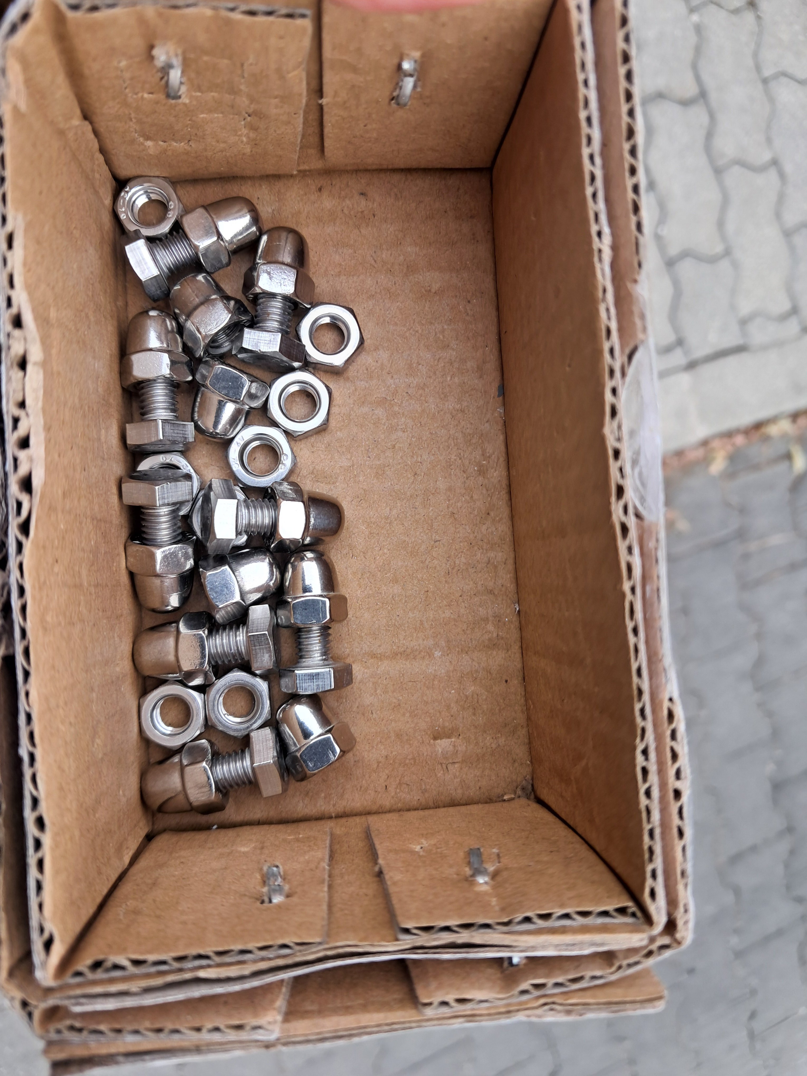

Egy újabb DIY nekifutás az Altec N1500-A crossoverének minél jobb minőségű kivitelezéséhez. :smile53:
Fotók az épìtés folyamatáról.
TJ.
