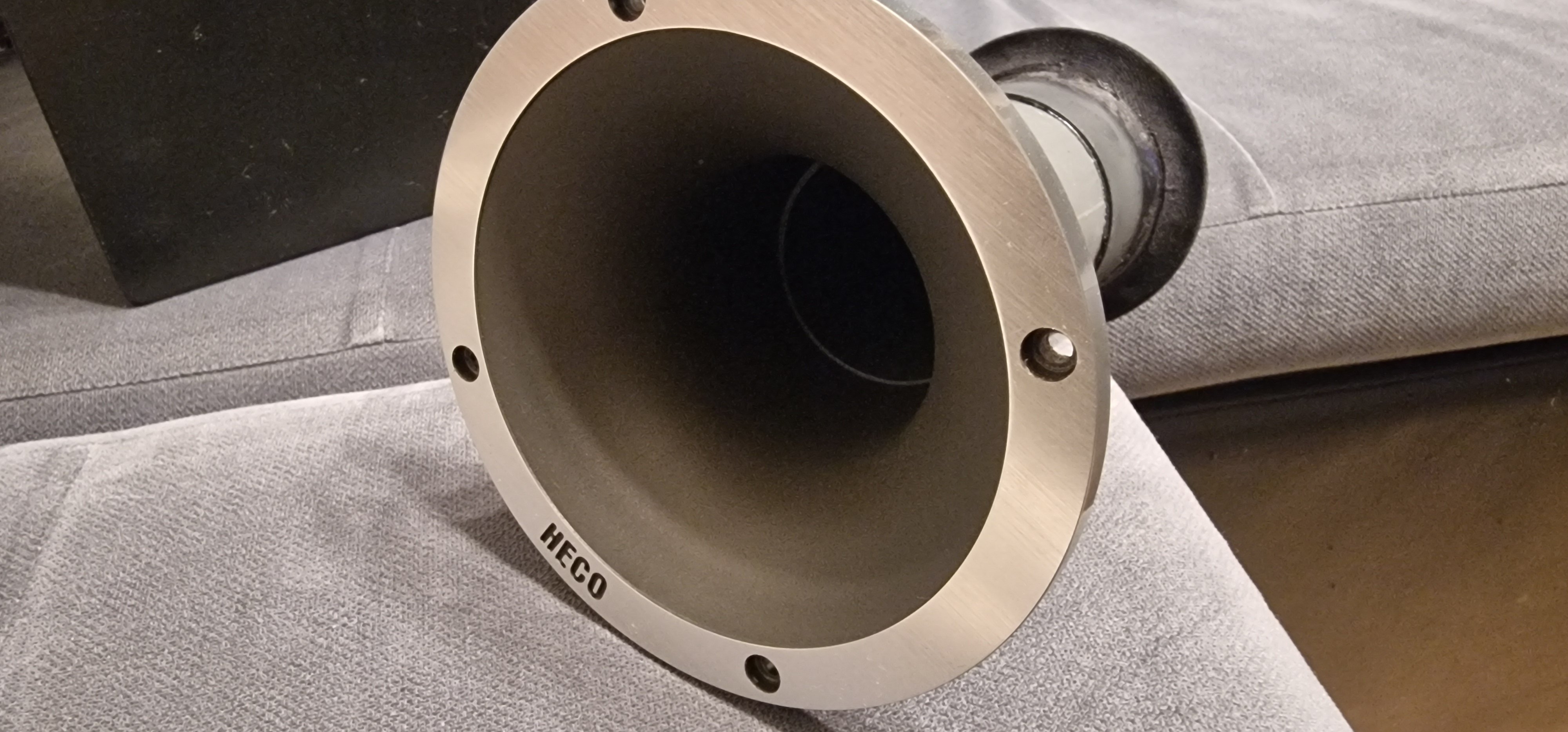

... Ha már kisdobozok - nagy meglepetések:
Tegnap éjjel ravettem magamat egy kis 'atalakitasra' (belső akusztikai anyag csere)
egy HECO ALEVA 200-as kis gyöngyszemmel kapcsolatban...
Nem kommentálom....MINŐSÉG bagoert...
....azóta ezt hallgatom
(a nagyok egy ideig kispadon)
