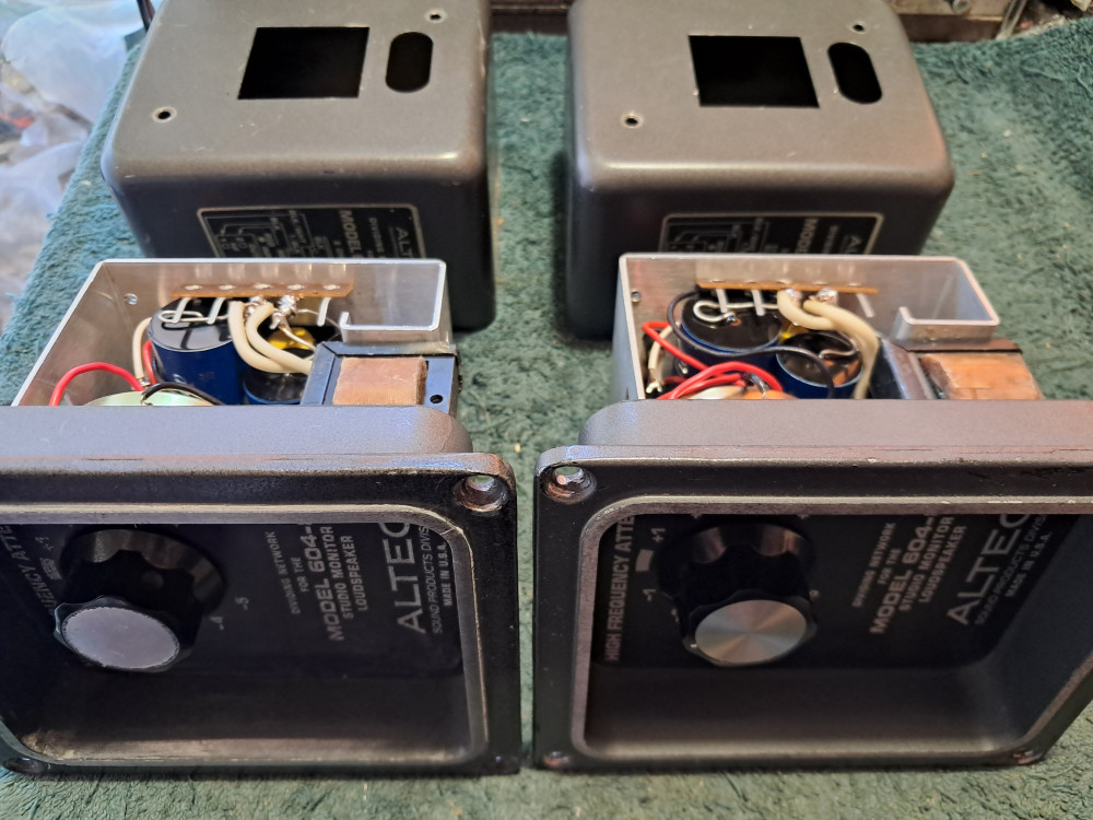

Hoztak egy Altec 604 8G hangváltópárt, úgy érzi a gazdája, hogy talán eljött az ideje egy átkondizásnak :D
Valóban, a közel fél évszázados nonpolar elektrolit kondenzátorok közül többnek már megrepedt a műgyantás lezárása - ezeket tényleg ki kell cserélni.
A Jantzen Audio Standard Z-cap sorozatából lettek az új kondik kiválasztva, csak az 5,6uF-os kapott egy kis pótlást, hogy a 6uF-hoz közelebb legyen az értéke (CDE/WMF 470nF).
Az elrendezéssel egy kicsit küzdeni kellett, mert ezek az új kondik lényegesen nagyobb méretűek, de sikerült a mutatvány és mindegyik elfért.
Annyi visszajelzést kaptam az eredményről, hogy még bejáratás nélkül is lényegesen javult a hangzás, dinamikában és hangtisztaságban sokat jelentett az új vàltó :smile53:
TJ.

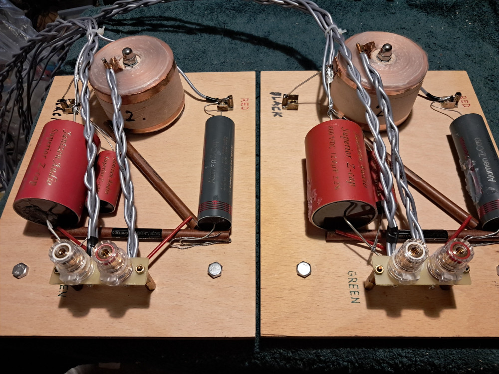

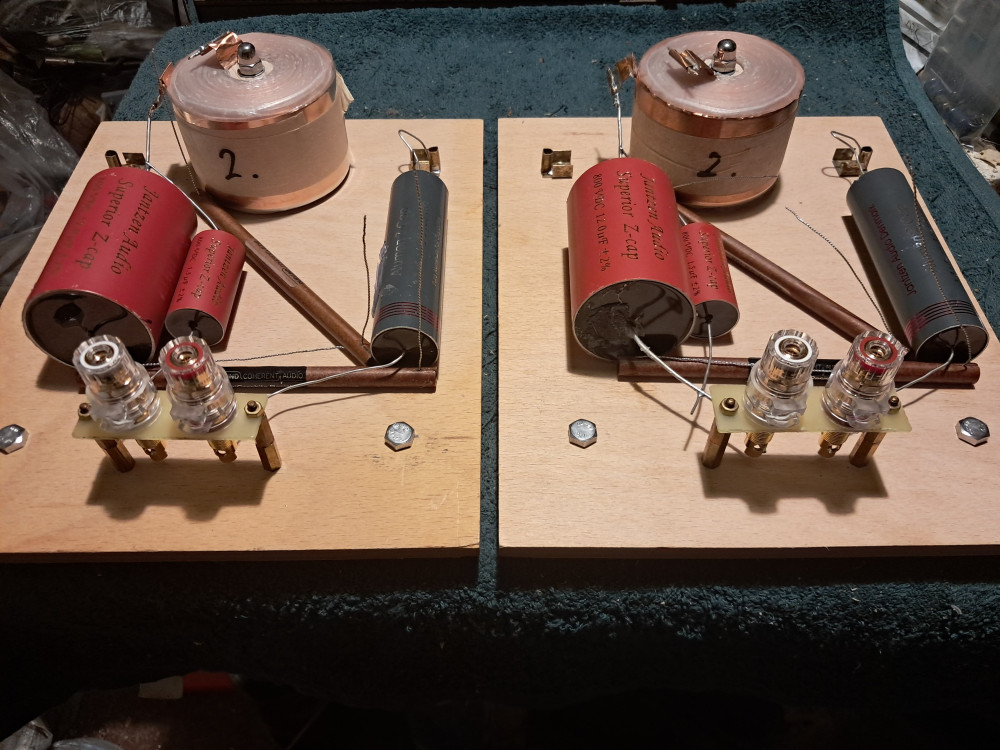

Ma reggelre megkötött a szilikonos ragasztó, a kondik stabilan álltak, így behuzalozhattam a crossovert. A hangszórók felé elmenő vezeték Neotech SOCP 18 tipusú, jó merev az istenadta :D
Néhány információ az Altec DIY N1500-A crossoverről:
- 8mm-es rétegelt falemezre építettem rá az alkatrészeket
- réz távtartókat és rozsdamentes, nem mágnesezhető csavarokat használtam
- a 1,5mH-s tekercs M6-os rézből készült átmenő menetes szárral van rőgzìtve
- ennek a réz menetes szárnak a vége egyben a hárompontos tartó egyik pontja is
- az alkatrészek "sajátlábas" technikával vannak egymással összekötve, hogy ne kelljen sem vezetéket, sem nyomtatott áramköri lapot használni
- az elrendezésnél figyelembe vettem az alkatrészek esetleges egymásra hatását is, ezért van kettő, egymástól távolabbi jelvezetés.
TJ.

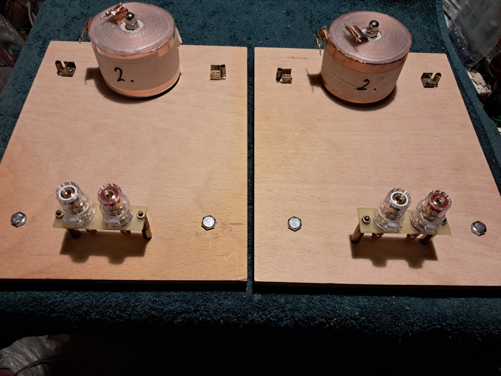

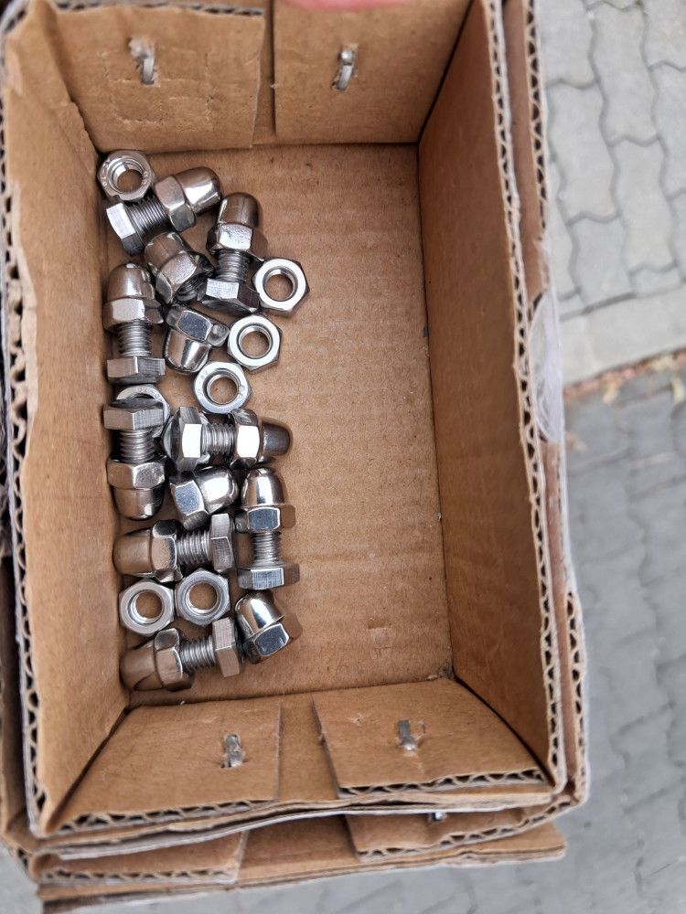

Re: Altec
Egy újabb DIY nekifutás az Altec N1500-A crossoverének minél jobb minőségű kivitelezéséhez. :smile53:
Fotók az épìtés folyamatáról.
TJ.
