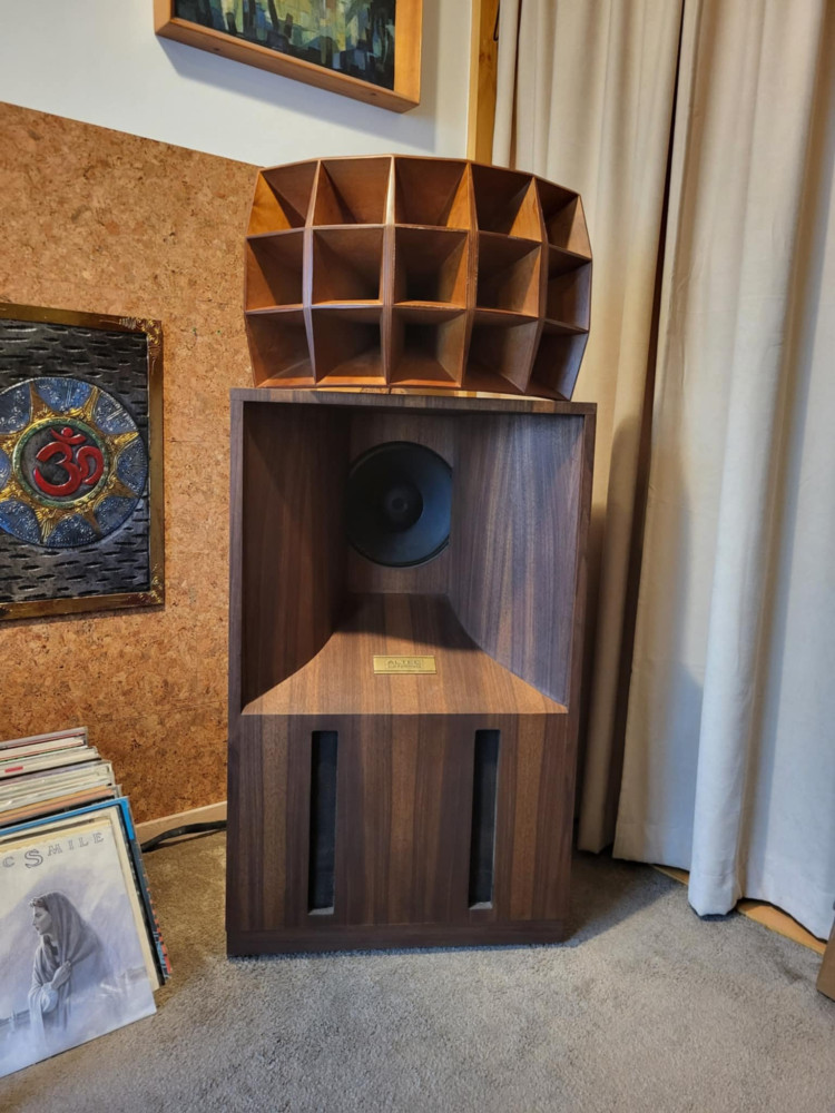

Altec nélkül nem élet az élet....mini A5 tiszta fa mindenütt...megérkeztem...egyelőre ;)

Szép munka!
Ki csinálta?
Sallait illik kérdezni ez ügyben :D
Szép munka!
Ki csinálta?
altec.jp
Kérdés Meddig? De ezektől legalább beférsz a szobába😃

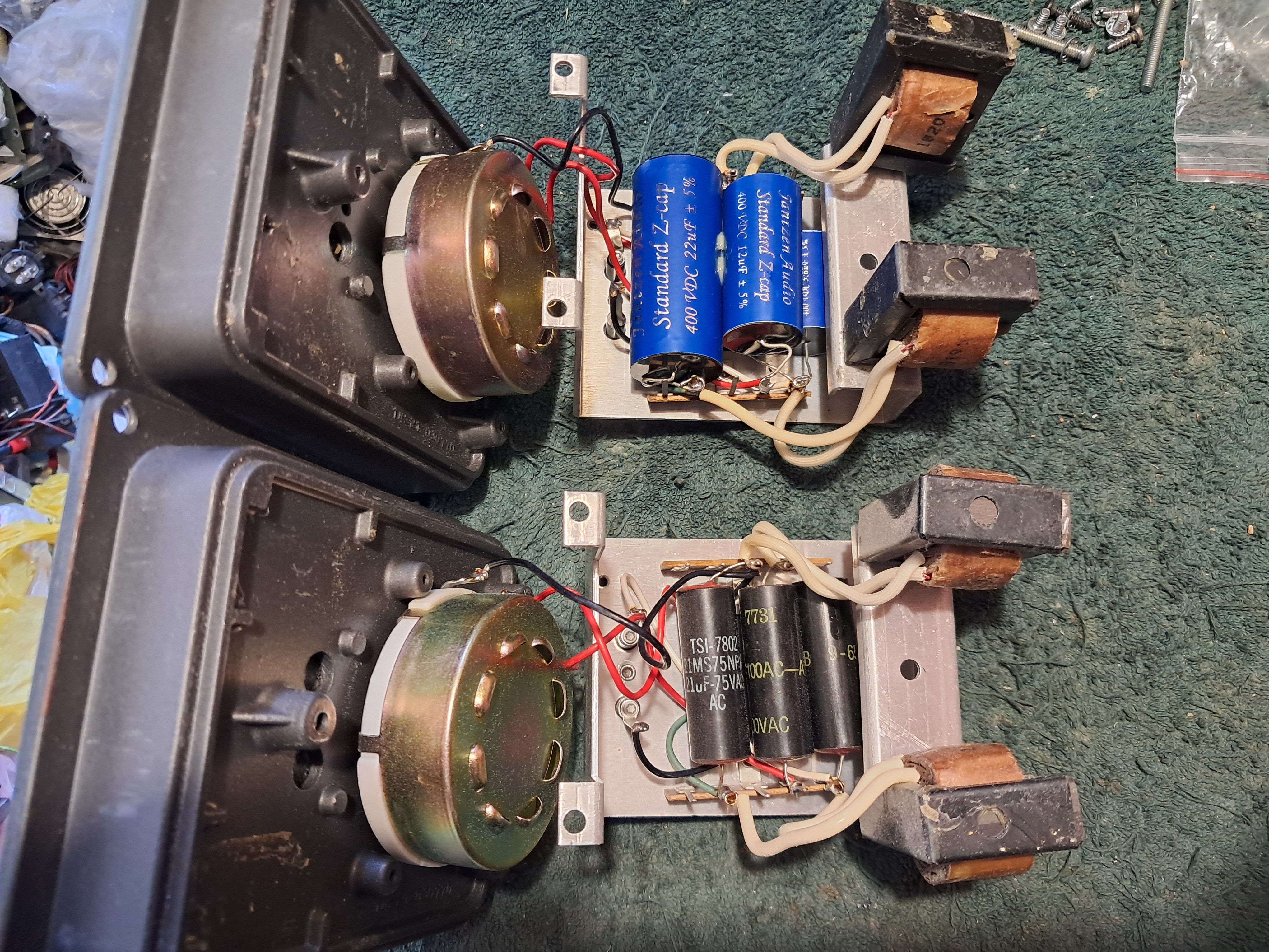

Hoztak egy Altec 604 8G hangváltópárt, úgy érzi a gazdája, hogy talán eljött az ideje egy átkondizásnak :D
Valóban, a közel fél évszázados nonpolar elektrolit kondenzátorok közül többnek már megrepedt a műgyantás lezárása - ezeket tényleg ki kell cserélni.
A Jantzen Audio Standard Z-cap sorozatából lettek az új kondik kiválasztva, csak az 5,6uF-os kapott egy kis pótlást, hogy a 6uF-hoz közelebb legyen az értéke (CDE/WMF 470nF).
Az elrendezéssel egy kicsit küzdeni kellett, mert ezek az új kondik lényegesen nagyobb méretűek, de sikerült a mutatvány és mindegyik elfért.
Annyi visszajelzést kaptam az eredményről, hogy még bejáratás nélkül is lényegesen javult a hangzás, dinamikában és hangtisztaságban sokat jelentett az új vàltó :smile53:

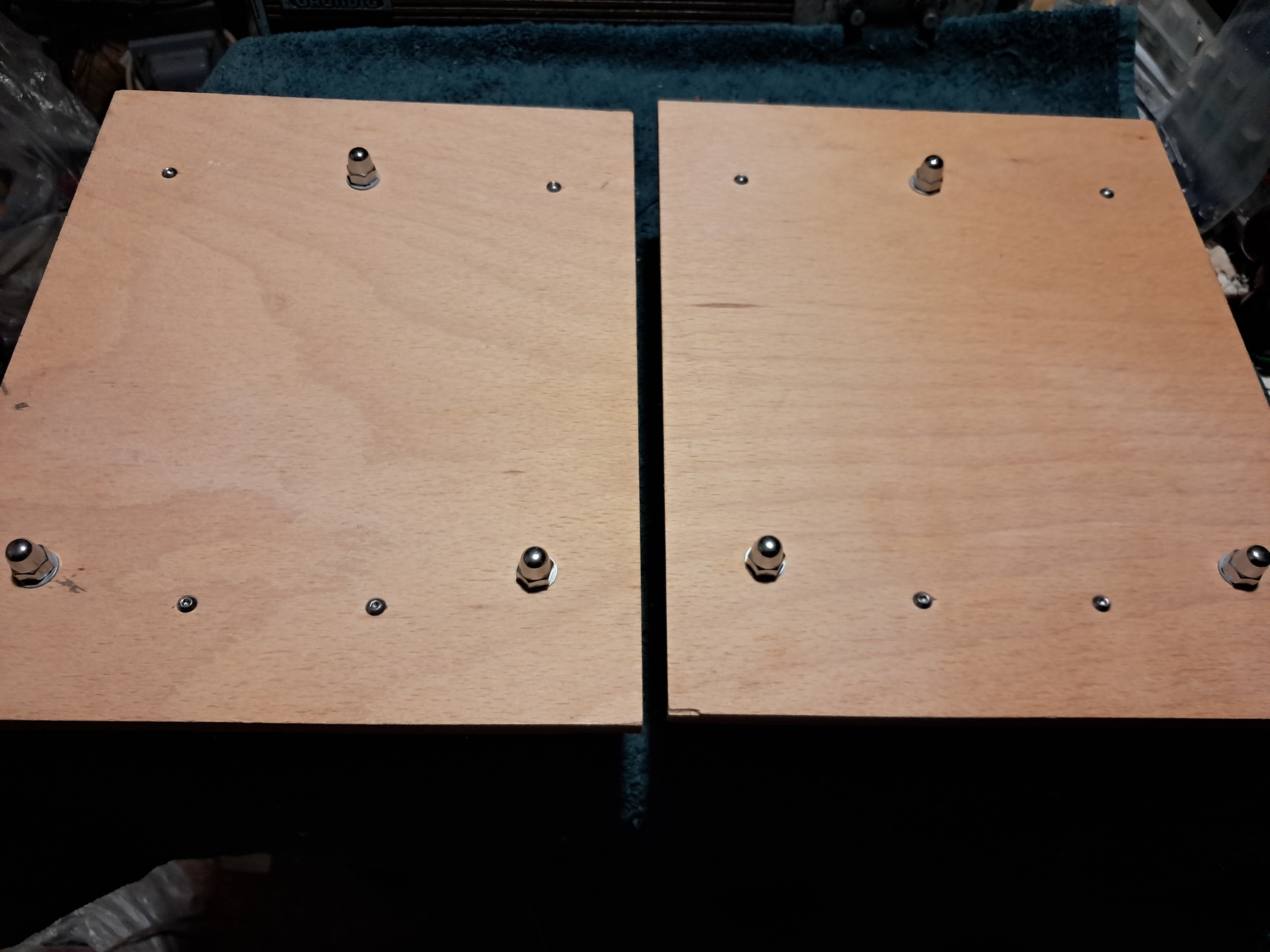

Egy újabb DIY nekifutás az Altec N1500-A crossoverének minél jobb minőségű kivitelezéséhez. :smile53:
Fotók az épìtés folyamatáról.
