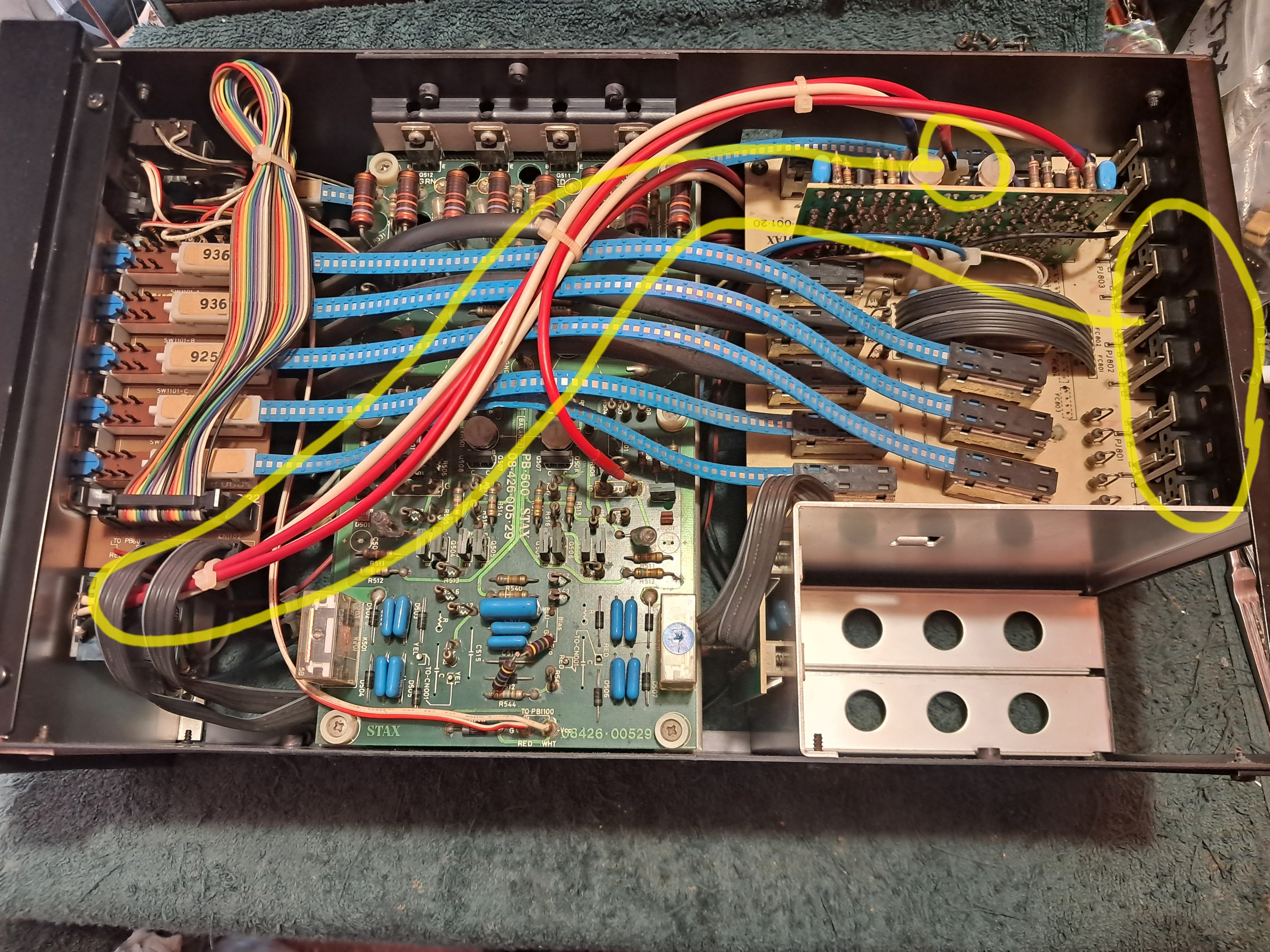

tunerman írta:
Tegnap, 07:10
Első rész - a hiba.
A Stax SRA-14S bemérésénél észrevettem egy hibát, mert amikor a PHONO bemenetére 1 kHz-es szinuszjelet adok és átkapcsolok egy másik bemenetre - halkan továbbra is hallani az 1 kHz-et. :smile51:
További jelenség, hogy ez nem fűgg a potméter állásától (alaphelyzetben is ugyanakkora!), sőt még attól sem ha bármelyik másik bemenetet választom.
Átnézve a konstrukciót két nagyon szembetűnő megoldás látni:
1. A bemeneti választó kapcsolók szépen odatervezve az RCA aljzatok közelébe, és azokat az előlapról lapos acélszalagokkal működtetik (jó megoldás a kábelezés helyett)
Technika történeti visszatekintés.
Az elektroncsöves erősítők tervezésének korai szakaszában un. sasszi földelést alkalmaztak, a fémváz adta a testelést, csak a jel és tápvezetékezést alkalmazták.
A '60-as évektől a minőségi készülékeknél már a bemenetről összesodort vezetékpárok hozták a jelet az előlapi választókapcsolóhoz. Viszont a nagyimpedanciás csöves bemenetek okán az áthallás nem volt valami jó értékű - hallkan lehetett hallani az éppen nem hallgatott forrásokat. Ezért áttértek az árnyékolt kábelek használatára, ìgy szép kis vaskos kötegek kígyóztak az előlap felé :D
A '70-es évektők több cég ezen változtatott, és rudazatokkal, acél szalagkábelekkel mozgatták a hátsó bemenetek közelébe telepített kapcsolókat/potmétereket.
A 80-as években kezdődő mikroprocesszoros világban felbukkantak a bemenet választó relék és motoros potméterek, tovább egyszerűsìtve a jelkezelést.
A mai világban már inkább olcsó félvezetős " analóg kapcsolókat" használnak, talán high end világában vannak még vezetékes megoldások a bemenet választásnál.
2. A hangerőszábályzóhoz viszont a valaha látott leghosszabb árnyékolt kábel fut, ami pont az ellenkező megoldású a távolról mozgatott bemenet választóknak :smile29:
Mi történt itt?
Tervezhették volna a potmétert helyileg hátra, és rudazattal, vagy uram bocsá motoros meghajtással is működtethették volna.
Nem tették, és inkább beépìtettek egy több mint 70cm-es árnyékolt kábel szakaszt a bemenetekig, ami az áthallásban nagy szerepet játszik.
Folyt. köv.
TJ.

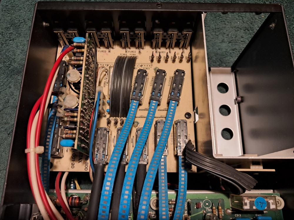

Első rész - a hiba.
Mi történt itt?
Folyt. köv.

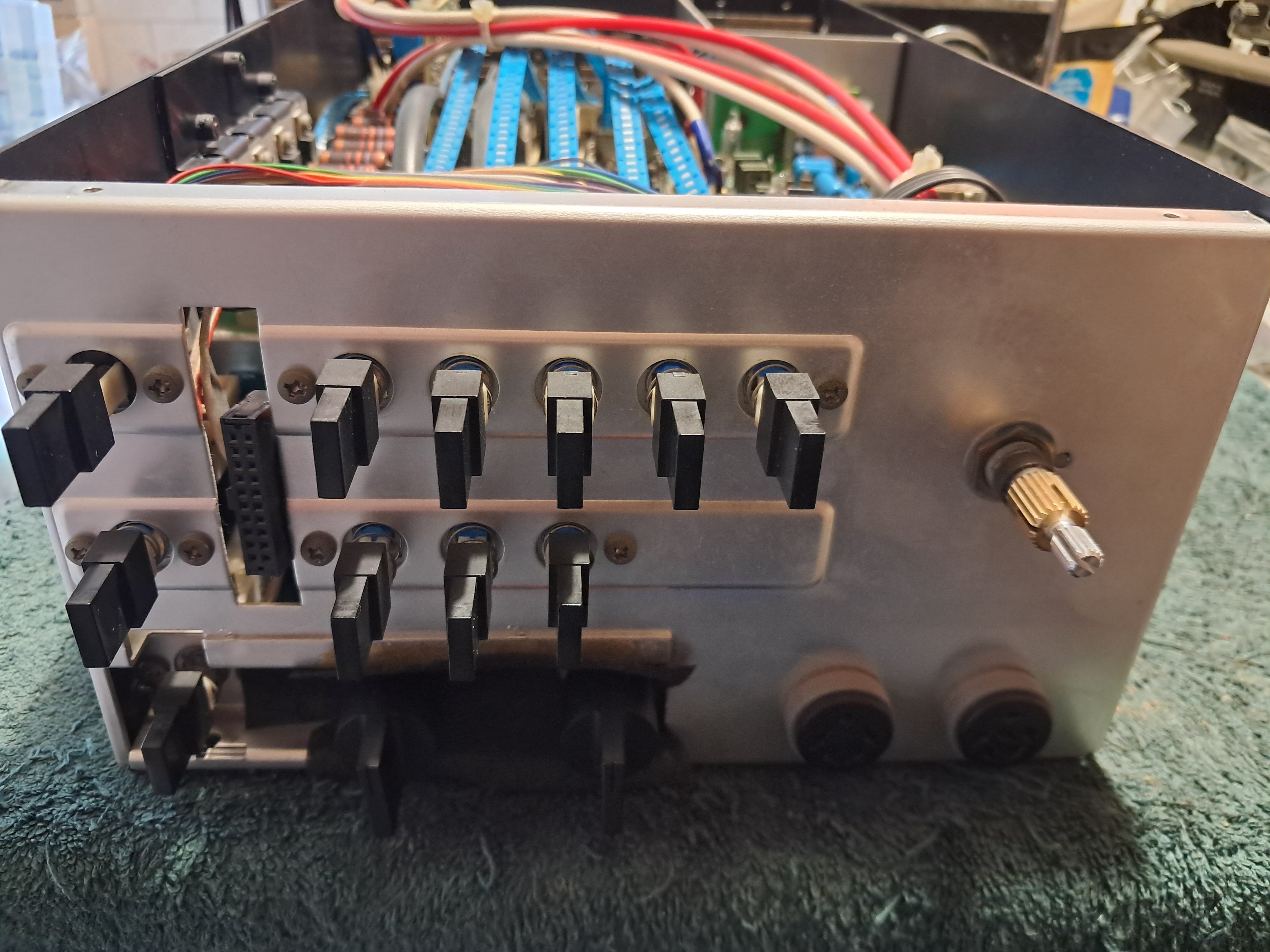

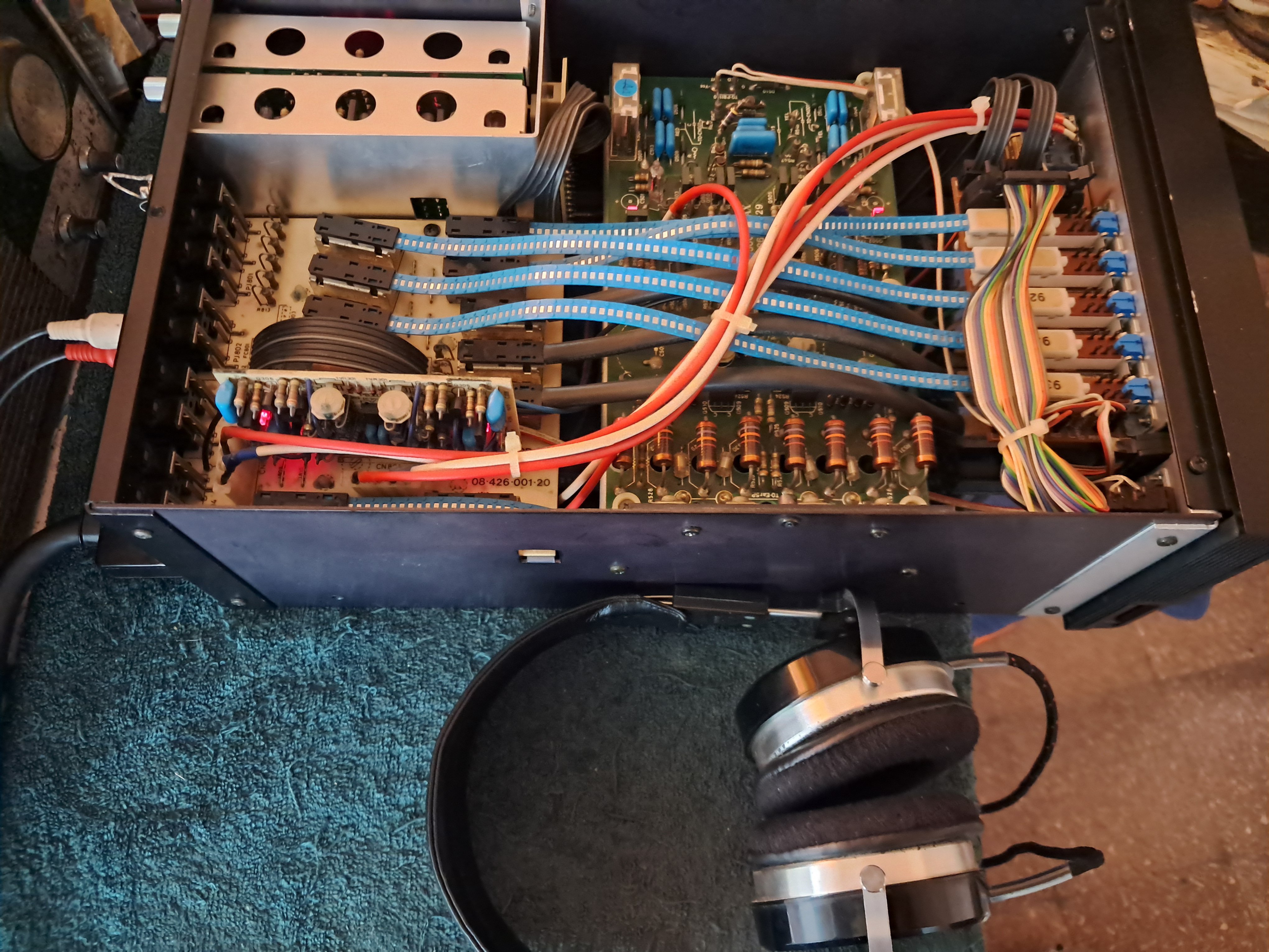

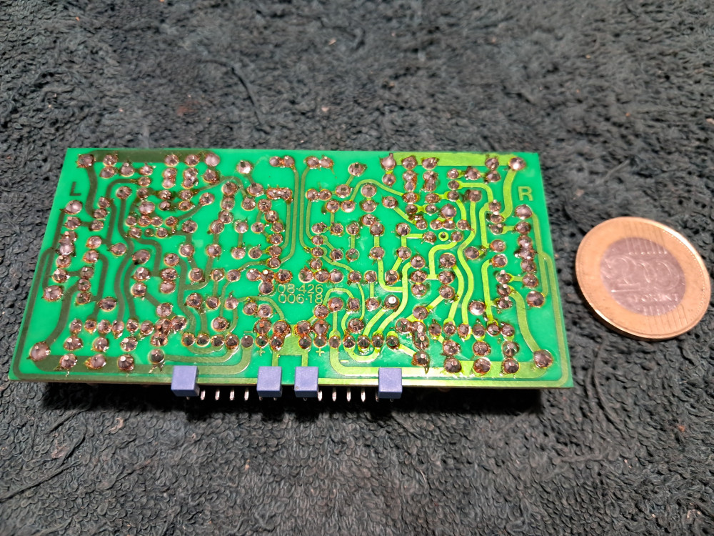

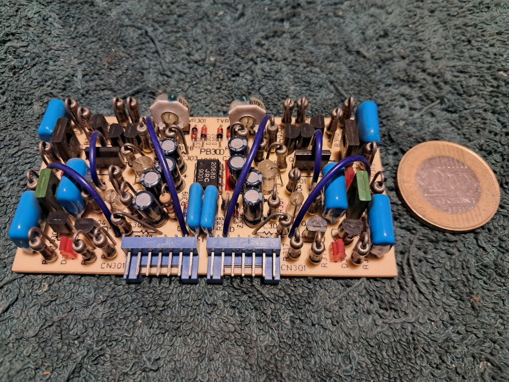

Készítettem fotókat a Stax SRA-14S hátsó bemeneti szekciójáról, valamint a ki/be kapcsolható előerősítő moduljáról.
A következő beírás az integrált fejhallgató erősítő felépítésével, és az annak elemzése során kiderült filozófiáról szól majd.
TJ.

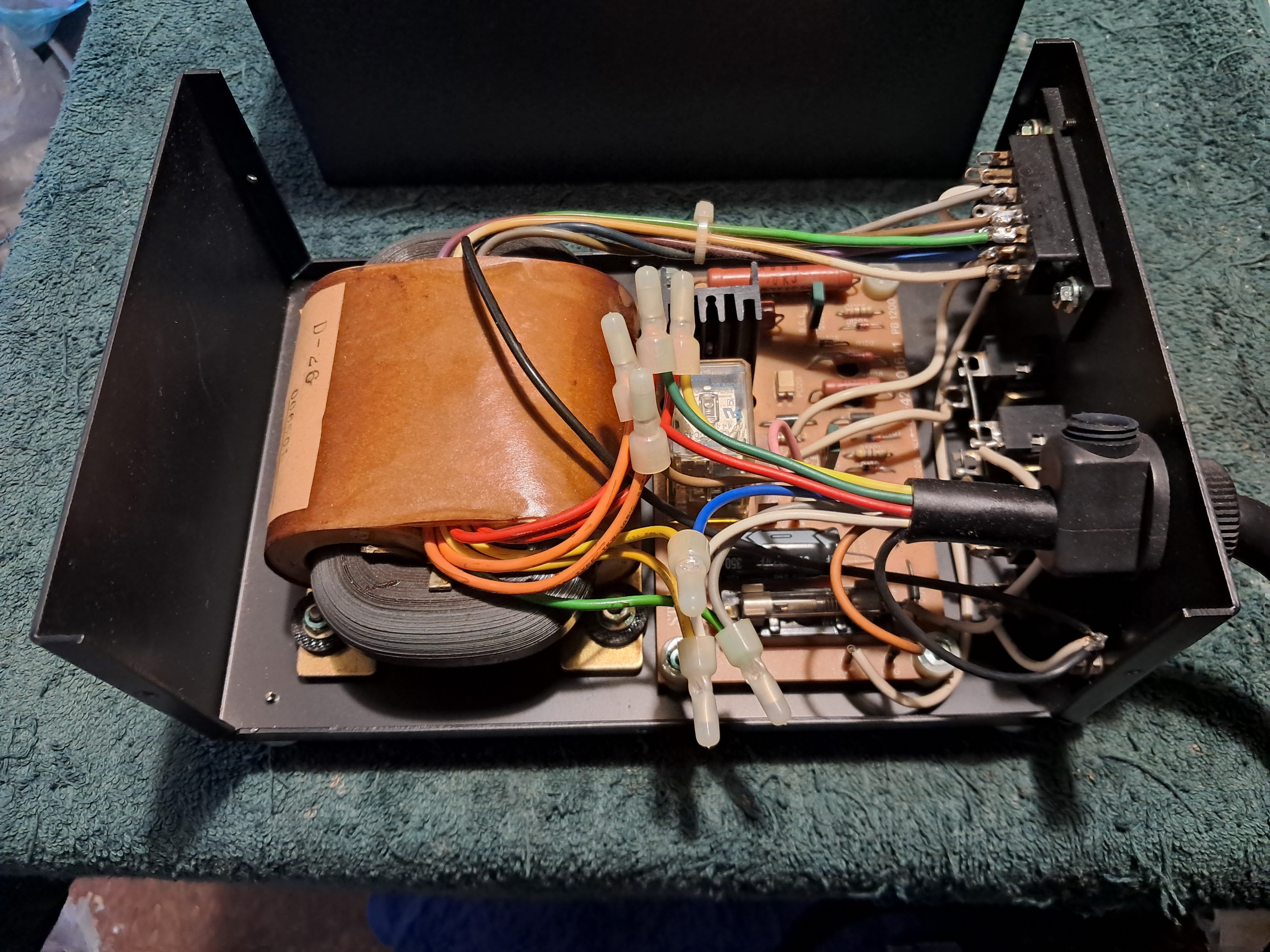

Fotók a Stax SRA-14S EMC-1 és EMM-1 phono modulokról, valamint a külső tápegységről.
TJ.

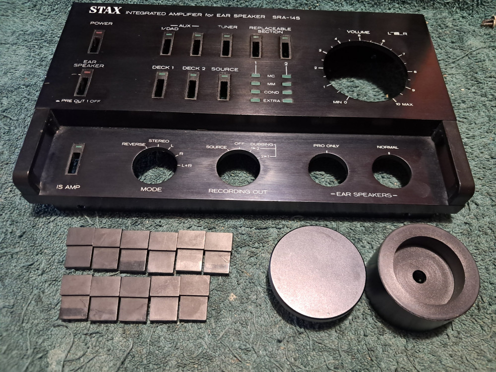

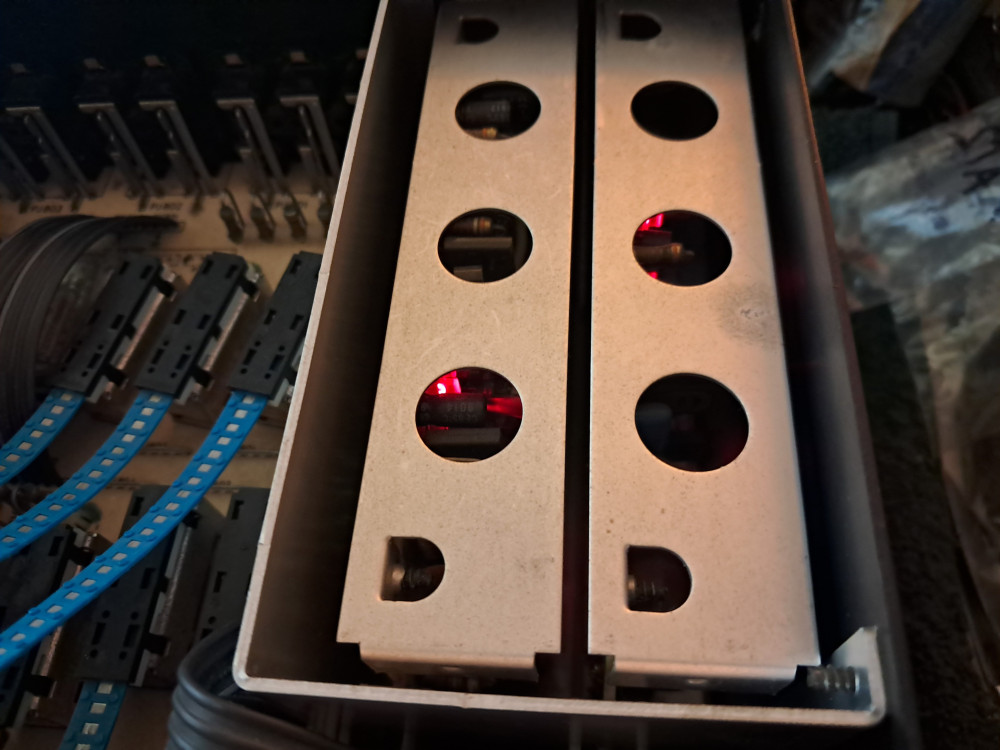

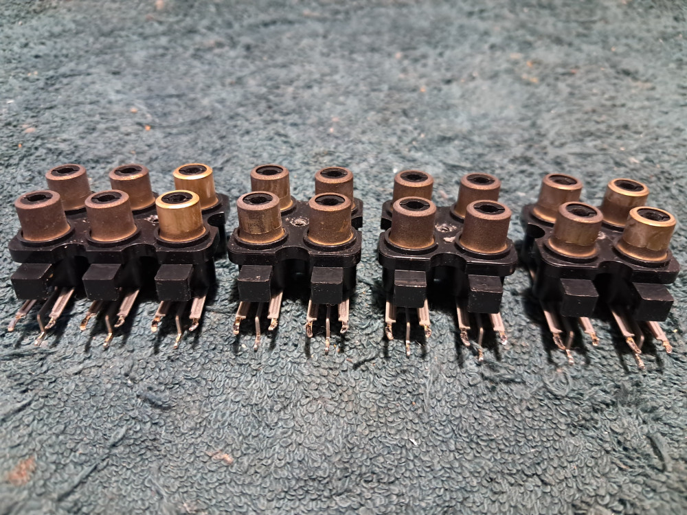

Feltennék néhány fotót a hihetelen szerencsével megvásárolt (1 napra tették fel fix áron eladásra Japánban) Stax SRA-14S elő + fejhallgató erősítőről.
Mivel összesen csak 300 darabot gyártottak belőle kézimunkával (a panelek forrasztása is pákával készült), hihetetlen ritka készülék lett belőle. :smile53:
Elég koszos volt a gép, valami tengerpart közeli helyen tárolhatták, mert még az aranyozott RCA aljzatokra is rá volt kövülve a dzsuva.
Miután szétszedtem, kitakarìtottam és kontaktspray-el lekezeltem a kapcsolóit - életre kelt a technika :smile29:
Most éppen járatom...
TJ.

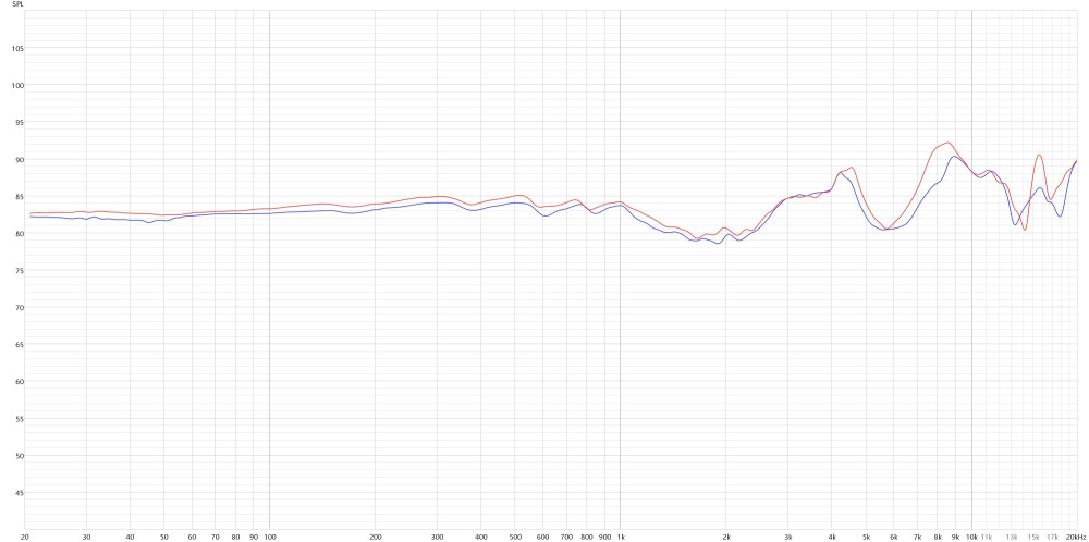

Itt a mérési görbéje annak ami nálam járt (MiniDSP EARS):
Ez pedig a HE1000SE-é:
De soha ne ítéljünk kizárólag ezen görbék alapján! Eléggé félre tudnak vinni esetenként.
