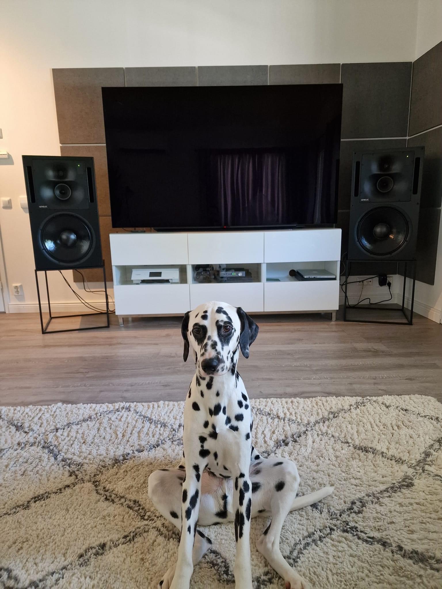

Szép monitorok és kutyus. Mi kell még?

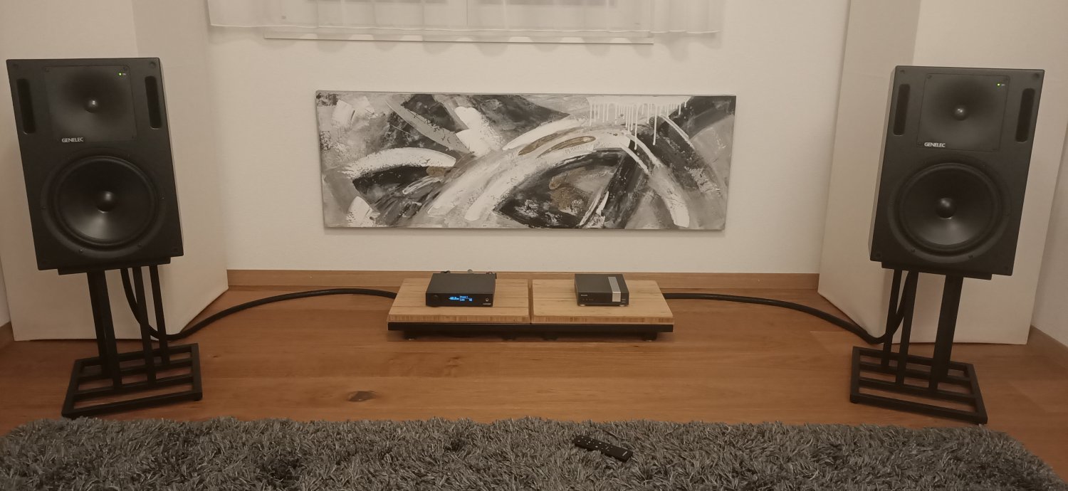

Szimpi setup!
